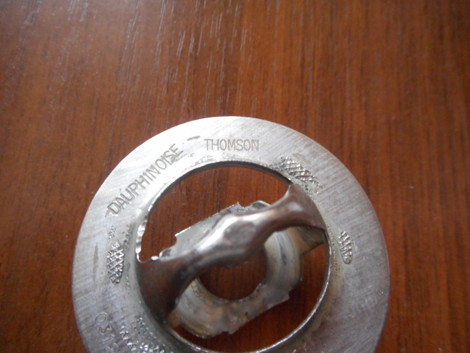

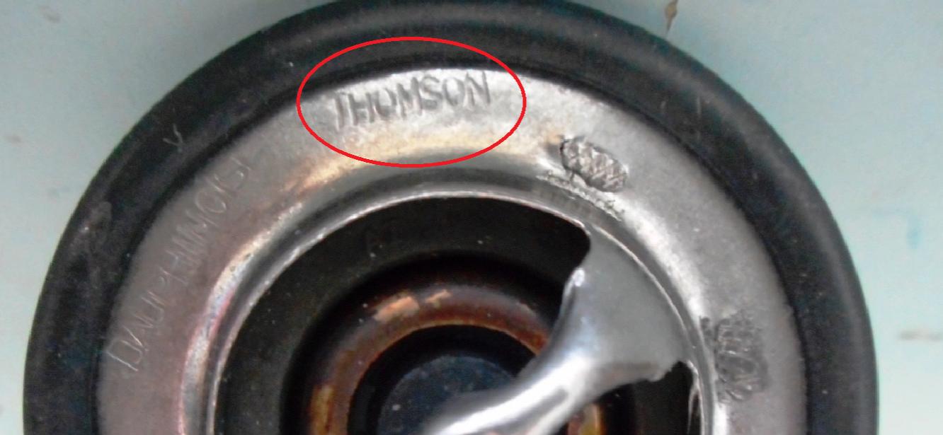

Термостат 8200772985, и стоковый, найди разницу.
8200772985.
Стоковый.
8200772985.
Стоковый.
Это не показатель. Оригинальные запчасти для Рено никогда не отличались внешним видом. Взять тот же 913 масляный фильтр...

Сообщение от Сергей159
Вчера спецом в магазине держал в руках 8200772985, клеймо выглядело чётко, без "пьяных" букв, склоняюсь что термос который у меня на фото- это подделка.
З.Ы. Ещё обратил внимание на упаковку с подделкой, светит глянцем.

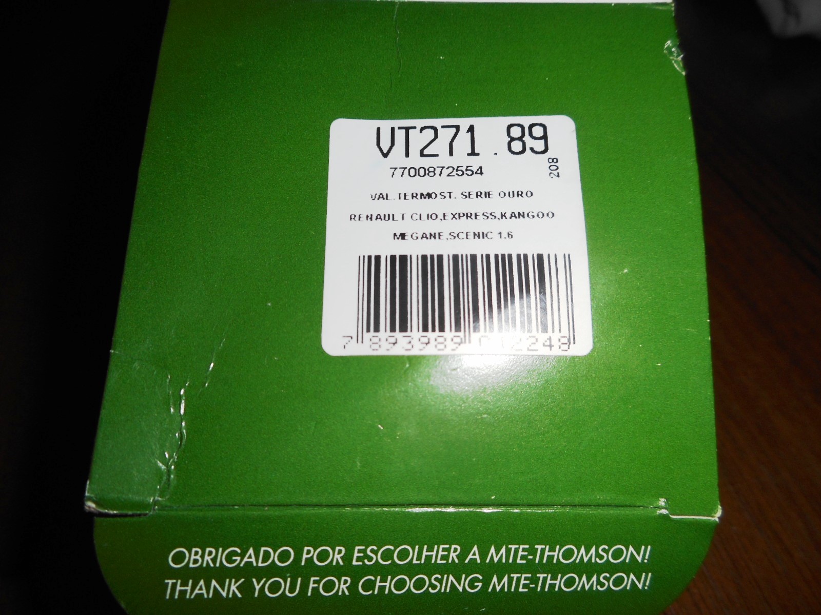

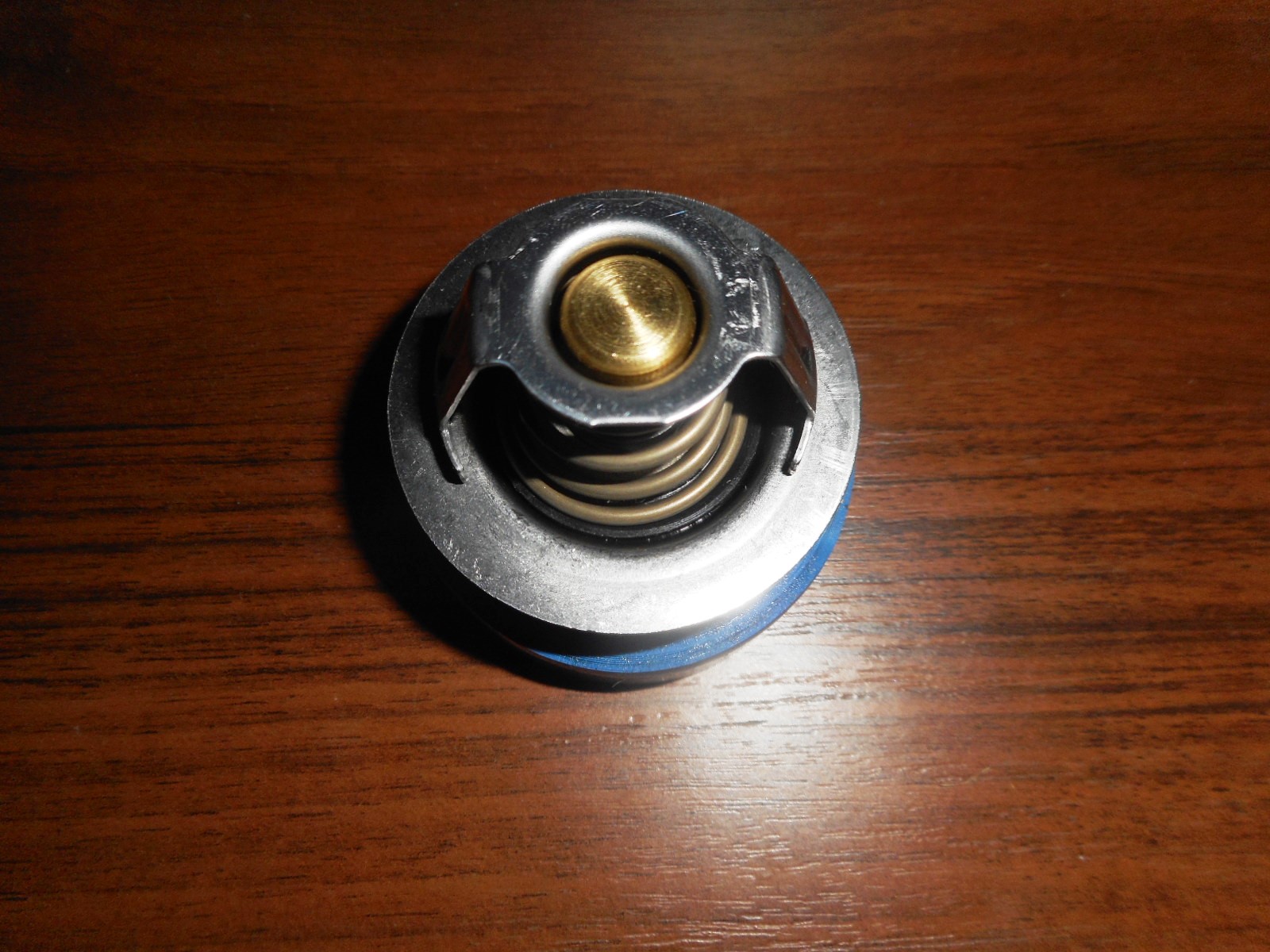

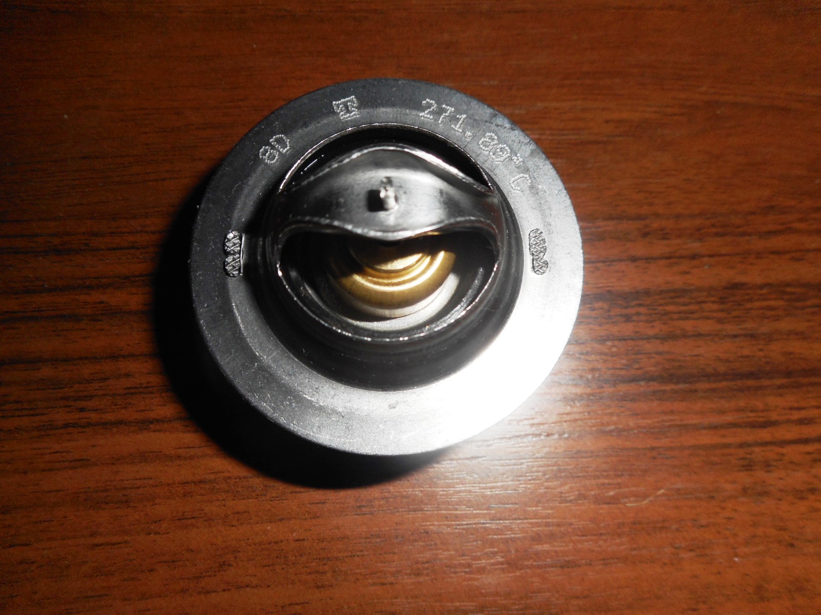

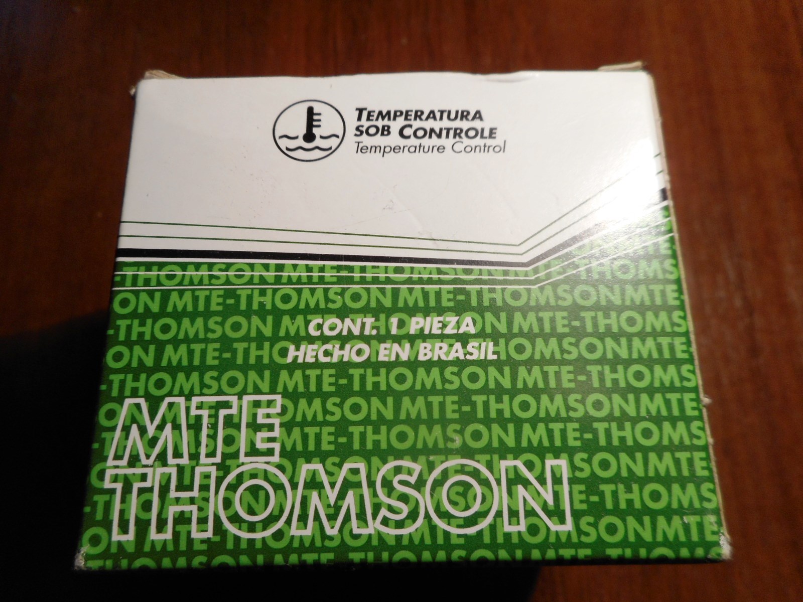

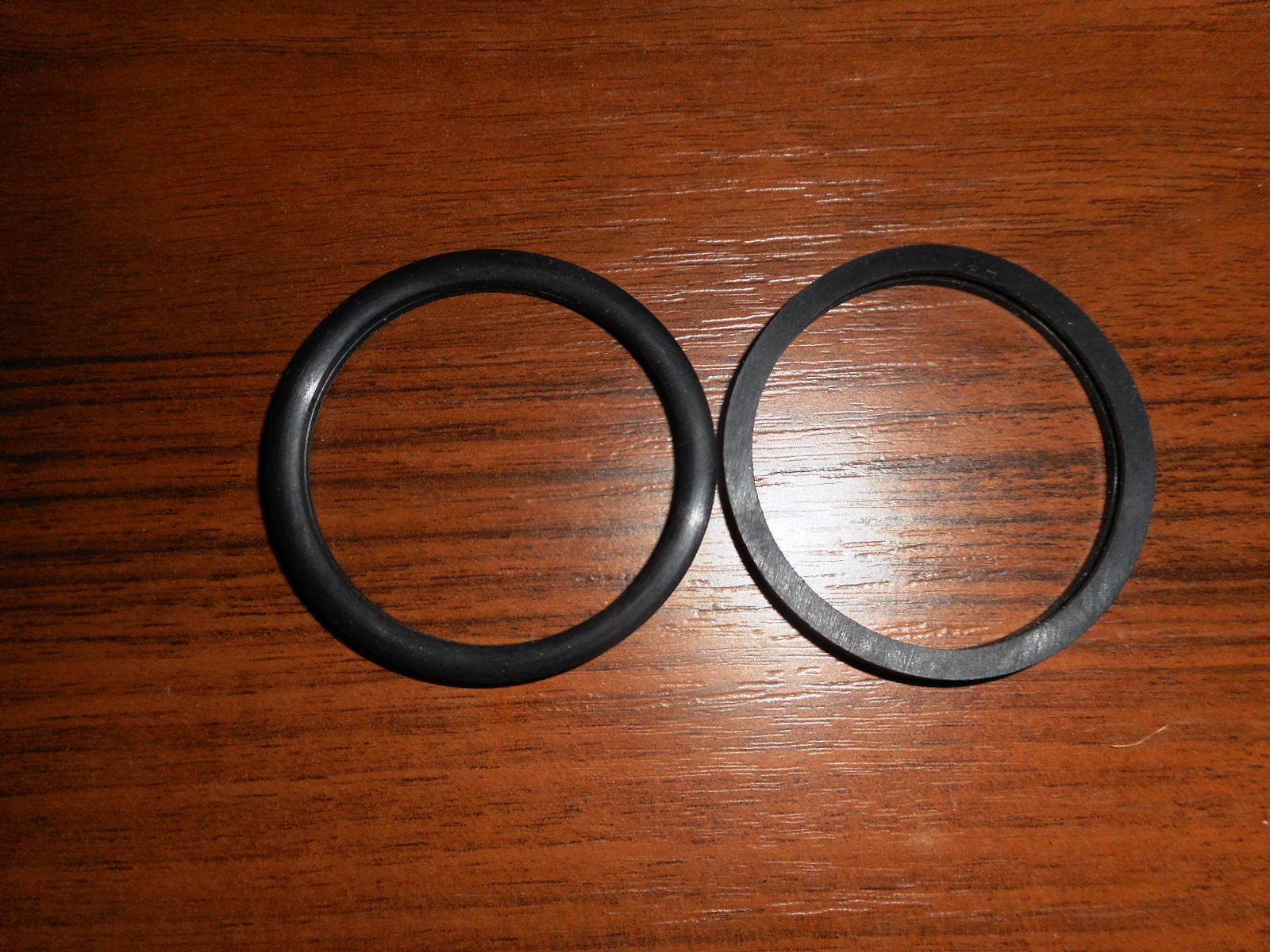

Термостат от Thomson-VT27189, за 550р...OEM-7700872554...который дорогой. В коробочке-упаковке лежат два кольца-прокладки, одно овальное как у оригинала, а второе квадрат-как у Vernet.

Имеет один минус, имеет такой же прилив на корпусе, как и у Vernet -на 2мм. больше от оригинала, вероятно потребуется расточка корпуса термостата.
