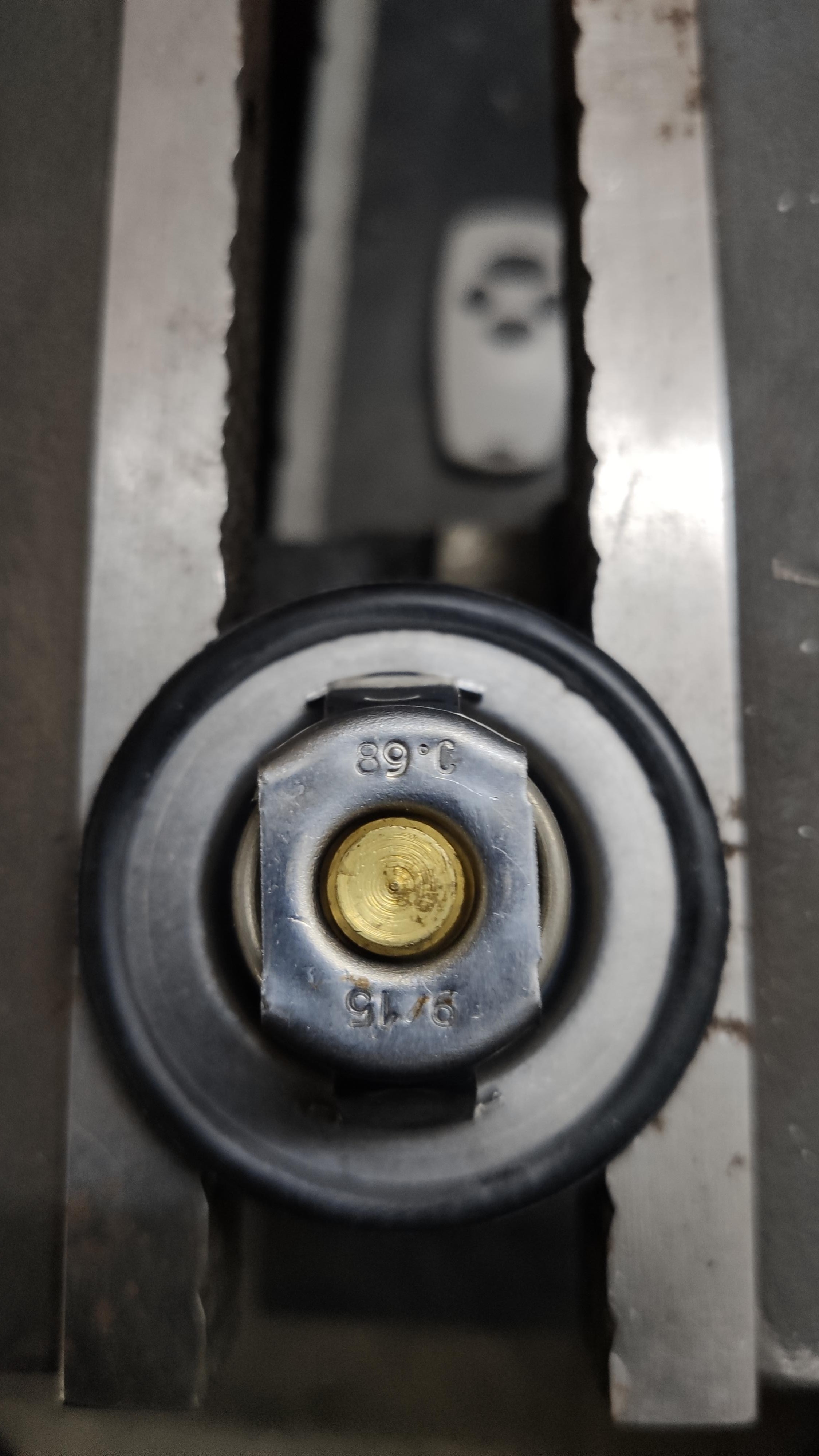

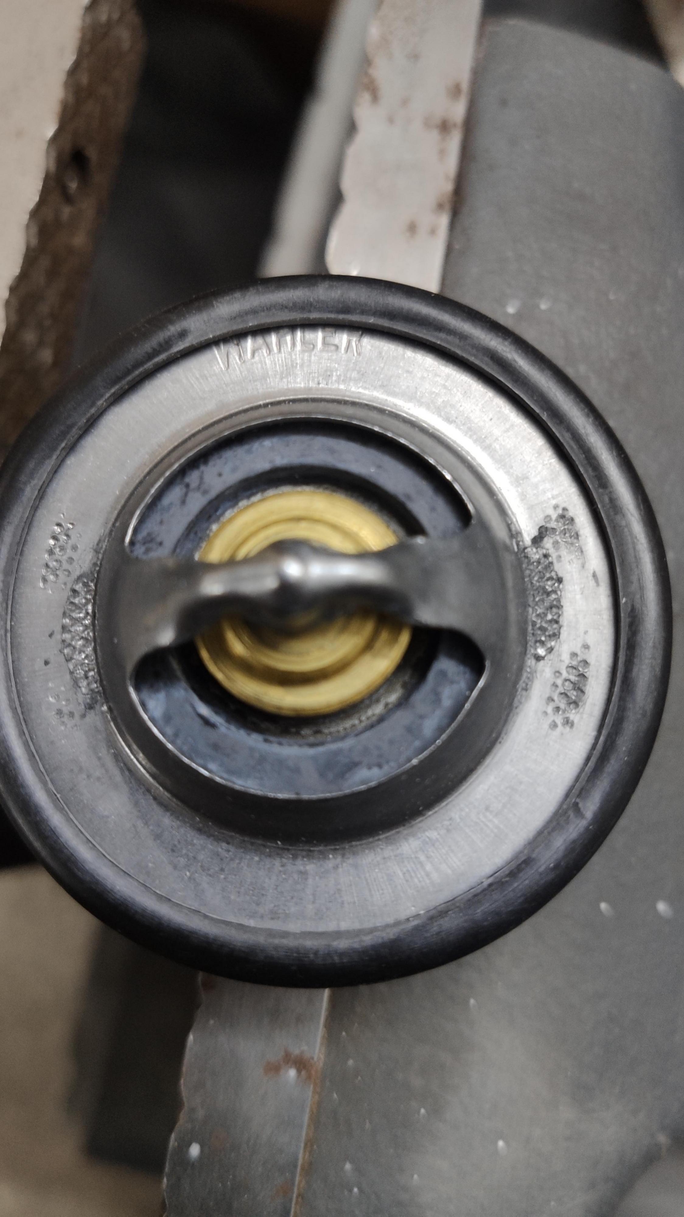

Поставил такой 2 недели назад. Брал в Автодоке, направление "Дистрибьютор", цена 925р.
