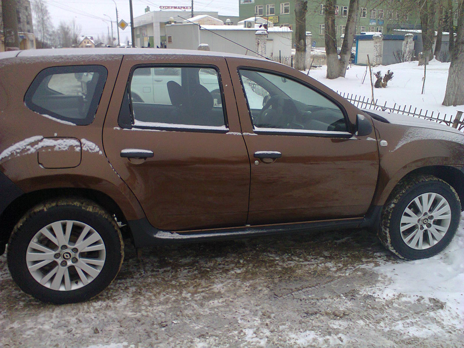

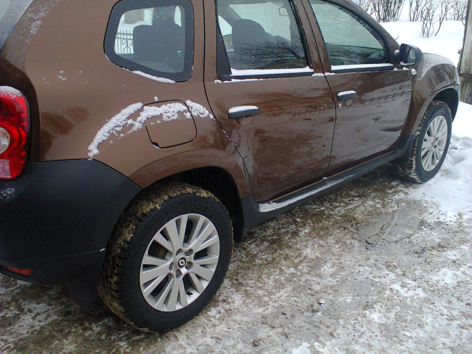

я поставил диски r17 et 60 dia 67.1 ;резина 225//60 все отлично.дастер 4х2

Сообщение от николай52 Посмотреть сообщение
Николай52, интересно посмотреть, фото можно посмотреть?
срочно фото в студию
