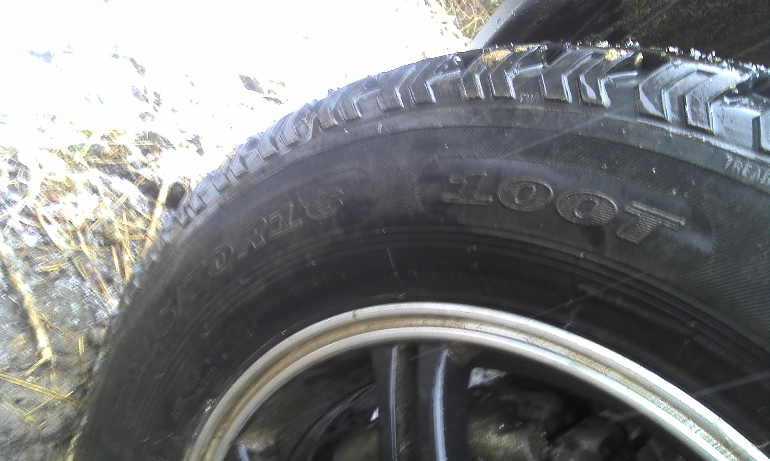

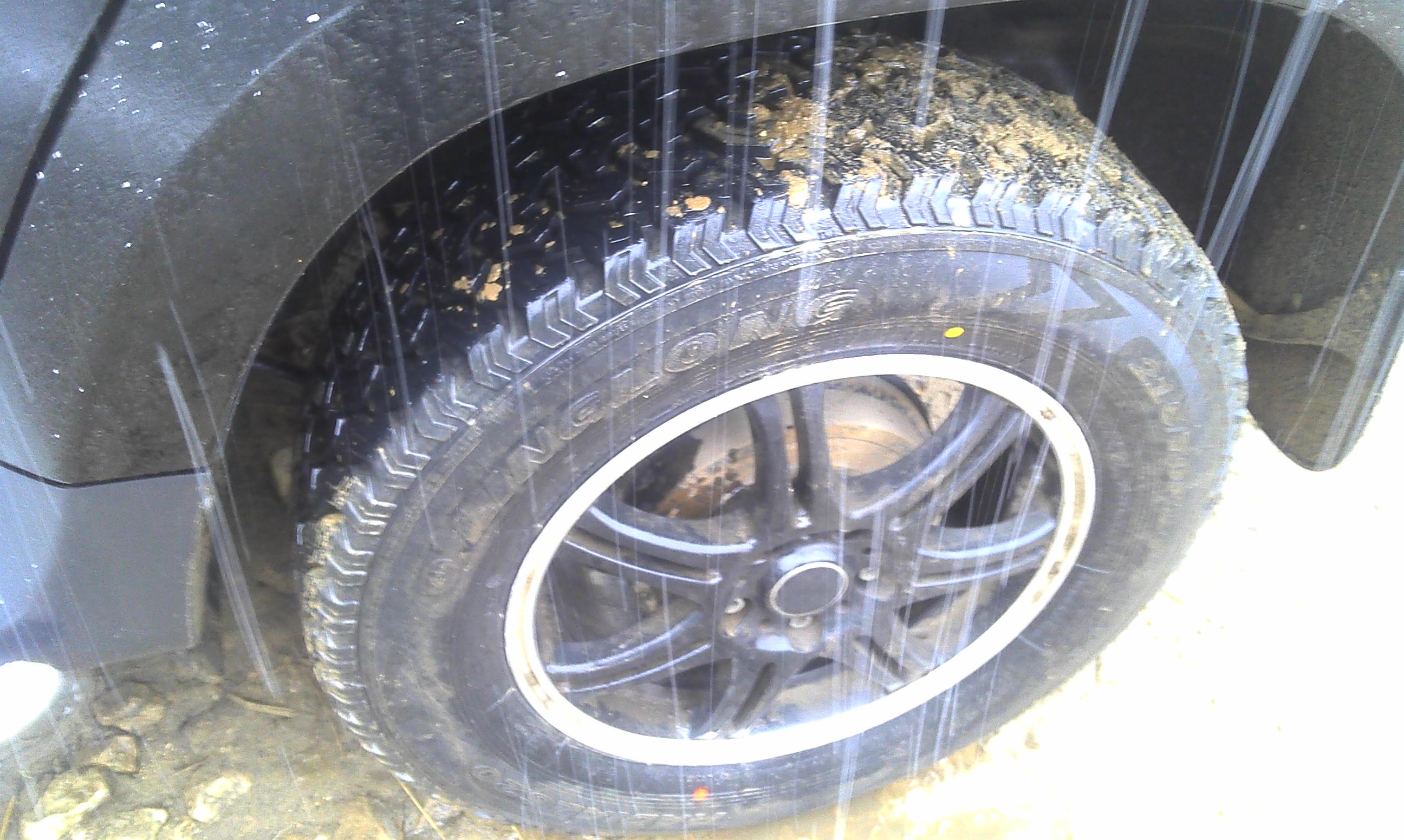

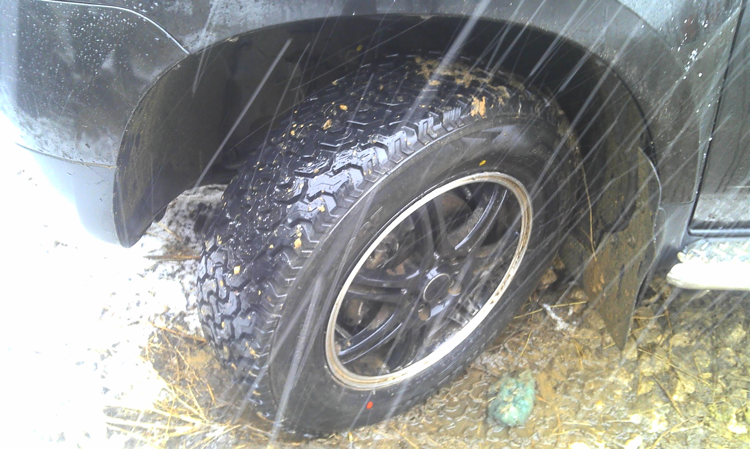

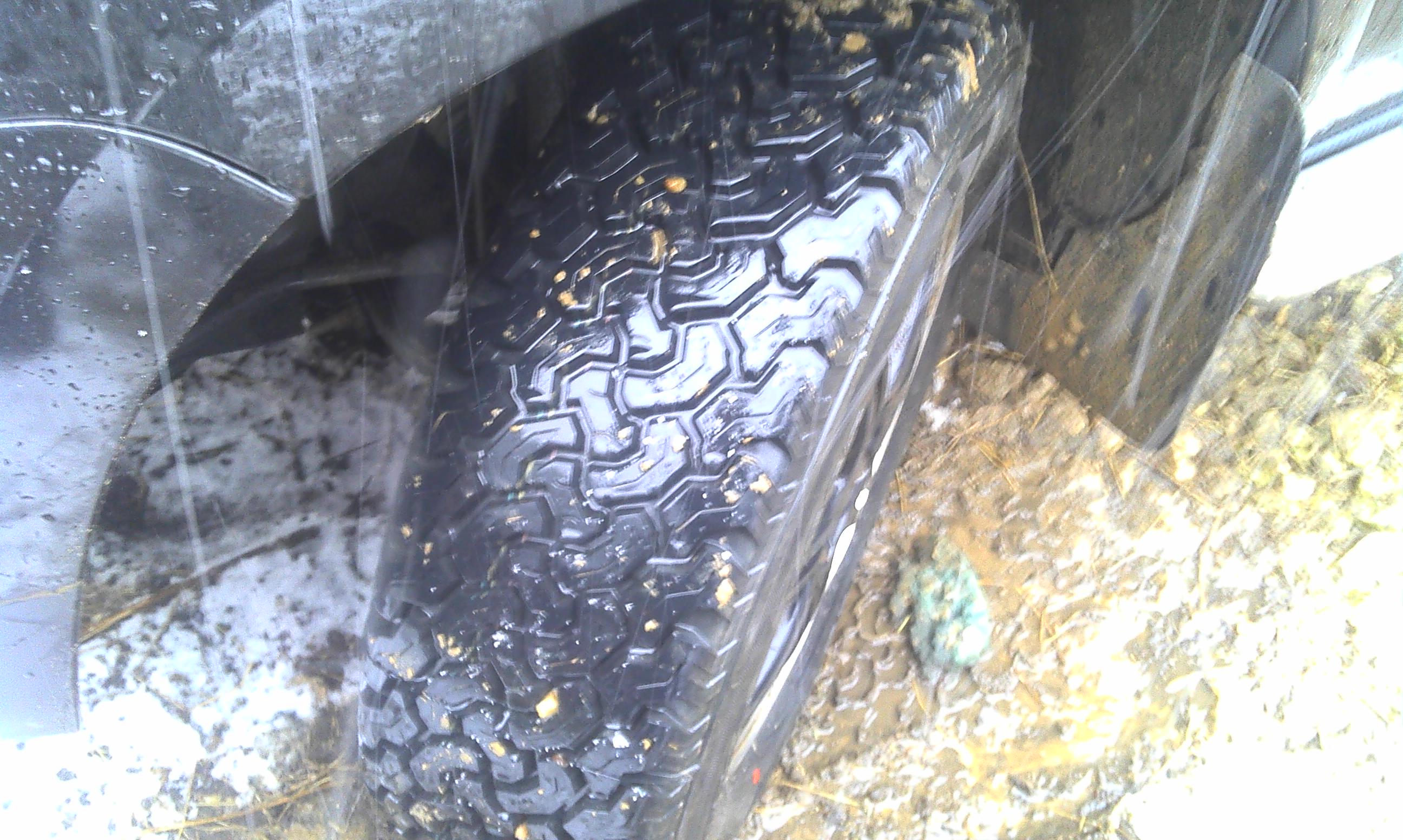

Решил поставить китайский гудрич , (прошу сильно не кидать помидоры) Ling Long 620. 215\70 R16 клон настоящего гудрича. Проехал на них ещё не достаточно много чтоб делать какие либо серьезные выводы , но некоторые вот: 1- по грязи едет достаточно уверенно ( рисунок протектора почти полная копия гудрича ) ,но кромка не такая острая думаю из колеи будет сложнее выбираться. (не пробывал) 2-шина легче оригинальной ( в магазине в одну руку гудрич в другую китаец). 3-На дороге шум примерно как от зимней резины .4- расход специально не замерял , по "хоб драйву" примерно на +0,5 л по сравнению с амтелом. 6- Повысилась точность спидометра т.к. профиль больше . Главный вопрос, на сколько хватит китайца? Главный плюс цена чуть больше 3000р. Прошу прощения за фото, не очень хорошие ,делал на телефон.

Состав смеси ни в какое сравнение. Друг после гудрича решил сэкономить тоже взял аналогичную китайщину. По грязи еще ниче, но по асальту просто не сравниваются, как он сказал как будто из пластмассы, по мокрому асфальту как на санках. Гудрич при этом на асфальте вел себя очень достойно.
Как итог были проданы по объявлению.
