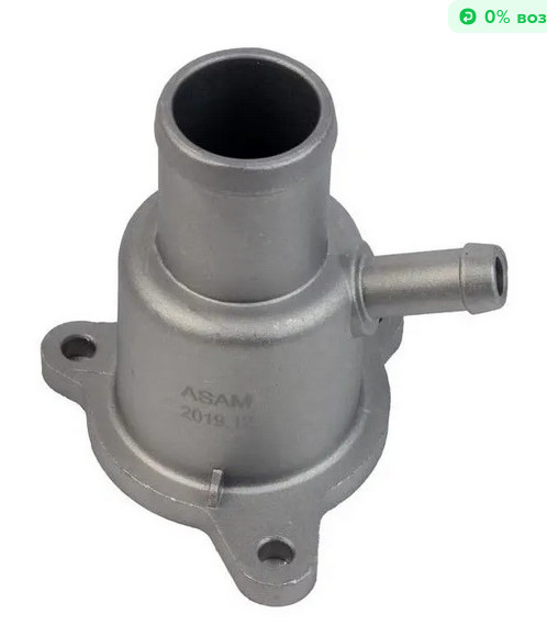

осталась выборка для себя "подумать" выкладываю, но ценники сейчас должны быть другие:
Производитель: RENAULT
Артикул: 8200954288
Наименование: Корпус термостата
Описание поставщика: КОРПУС ТЕРМОСТАТА (ПЛАС)
Цена: от 2 646,00 руб.
Производитель: GATES
Артикул: TH37983G1
Наименование: Термостат
Описание поставщика: Термостат с прокладкой
Характеристики:
Температура открытия [°C] 83
Цена: от 1 267,00 руб.
___________________________________
на сейчас в АВТОДОК
GATES TH40683G1 83 гр от 2 932.00
Термостат
RENAULT 11 06 055 36R 83гр
от 2 718.00
VernetTH6703.83J и VernetTH7125.83J импортирует ИП Егорова Ирина Викторовна, РФ, прямо из франции, и то и то, а на самом деле - Х,З, 50/50 на дизеля К9К, но низшей серии, там возможны эл. разьёмы 2-4 пин, но легко меняется.
АСАМ это ширпотреб

АСАМ это ширпотреб
Угу... При этом работает и каши не просит, и стоит адекватно, и потеплее с ним чем с родным.

Пробег 105-110тыс. Как раз на этих пробегах к 10 годам начитается недогрев 2 из 4 полосок.
Хочу заранее поменять термостат думаю при замене антифриза.
Я за термостат VERNET TH489892J за 519 руб, но вместо родной прокладки - другая, MASUMA P102. И мастер ругается что не оригинал и криво встаёт, но результат идеальный, и 20 тыс пробега пока.
Подходит для Дастера К4М? Ставят на К4М (Ларгус, Сандеро Логан) и Логан К7М.
Вроде в первом сообщении этой темы он как раз TH4898.92J
C ним ташкент, даже в -35 печку включал не жарче чем на 3 точки до максимума, а то руки ожог будет, руку минуту не продержать, а так могу пальцами взять угли или металл красный, но недолго. Так я за оригинал или Гейтс, но там в отзывах ничего хорошего, а этот Вернет проверенный и дешевле в разы.

Сообщение от Reno777
Там фаску нужно снимать на половине корпуса, чтоб термостат нормально зашёл туда, тогда нормально всё. Мне этот термостат тоже нравится.

Сообщение от -=Df=-
У пластиковой заводской крышки подпилили фаску, или уже была металлическая ?
Спасибо, почитал, часть авторов этой проблемы даже не заметило.
А так, вроде разобрался... Фаска думаю не проблема.
корпус крышки пластик
корпус тела во что втыкается термостат типа алюминивый.
Были случаи на дастере не лез термостат. края внутри подпиливали напильником

Сообщение от Scorp 3
Ткните стрелкой, где нужно снимать фаску.
На фото не видно, т.к. поверхность снизу, внутренняя фаска. Если правильно угадал, то с завода крышка пластиковая и не требует снятия фаски.
https://www.google.com/imgres?imgurl...em=abme%2Ctrie
Это на половине, которую откручиваешь для замены. А другая остаётся прикрученной к мотору
