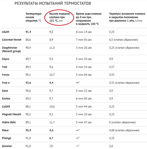

В общем, сегодня полез менять термостат. Родной чуть недогревает - на трассе температура постоянно плавает между 80 и 85, зимой в салоне прохладно.
Все разобрал и слил без проблем. Под новый термос пришлось снимать фаску, хотя покупал тот, что по отзывам должен был встать без доработки напильником.
А дальше начались танцы с бубном !!! Воздух из системы не выходит - циркуляции по большому кругу нет, оба патрубка радиатора холодные.
Дело ясное - термос не открывается. Снова разбираю, достаю, иду кипятить оба сразу. Картина маслом. Старый открывается первым, что предсказуемо и правильно. Но вот при кипящей воде, то есть при 100 гр, старый открыт полностью, зазор миллиметров 8-10, а новый - только 5-6 мм. Думаю, ладно, видимо, новый термос запаздывает, ставить такой тоже не хочется. Возвращаю на место старый, и нате-распишитесь ! Циркуляции по большому кругу снова нет !!! Хотя ЕЛМка показывает подьем температуры аж до 108-110 градусов ! Ну ей богу, очково греть дальше ! Хотя ясно, что это тупо пробка, и даже старый термос еще не нагрелся до температуры открытия. На этом и стемнело… завтра поеду ставить машину мордой вниз, авось сойдет воздух от термостата…
И вижу, не одинок я с такой проблемой. Ну и как ставить более горячий термос? Пока он откроется в первый раз откроется, можно ГБЦ по бороде пустить… Видимо, придется ездить со старым и прибегать зимой к проверенному дедовскому присбособлению - «рашен-картонке»…
Вот все-таки знают месье толк в извращениях…

Re: Замена термостата
Сообщение от Бог Войны
Логан К7М, 2 года термостат работает отлично, и пробег примерно 20 тыс км.
Сейчас +20 на улице, на ходу температура ОЖ стабильно держится 88.
При остановках на хх термостат держит 91-98 град т.е. ОЖ греется до 98 и тут же падает до 91, потом через несколько минут снова греется до 98 и сразу падает.
На моём Вернет был штамп 92-107С, заметил что кулер часто работает после остановки, зимой то особо не должен крутиться.
vernet TH489892J
Первое время двигатель грелся до 107. Зимой часто крутился вентилятор охлаждения. Опасался что летом в жару будет постоянно крутиться, но ничего такого не случилось. Когда проверил еще раз, всё было ок, по ЕЛМ-ке работало "как положено заводская" температура открытия-закрытия и движок имел рабочую температуру "как у всех".
2 года назад для Логана и недавно кипятил для Дастера. Вернет стабильно при кипячении почти не открывается. Варил минут 10, открылся не полностью, но достаточно. Потом для проверки нагрел феном, он открылся почти на 10 мм.
Но печка в первый года грела сильно, даже в -40 открывал на 3 точки меньше максимума, сейчас уже не так сильно жарит.
сначала милиметров на 3 выдвинулся за 3 минуты варки.
С новья он более жаро-устойчив, 10 минут варил, едва ли на 5 милиметров выдвинулся. Вспомнил что в прошлый раз паяльным феном нагревал, снова нагрел и выдвинулся на 8-9 мм и опыт закончил пока не сломал)
Последний раз редактировалось Reno777; 29.09.2024 в 13:30.
В общем, 10 минут - и проблема решена. Не слушайте никого и не читайте мануалов - иначе сдадите мотор на цветмет. Оговорюсь - речь сейчас про 2,0 дорест.
При нахождении авто на ровной площадке корпус термостата стоит не горизонтально, а чуть задран вверх в сторону радиаторной решетки. Поэтому, пока система не заправлена полностью, а при заливке она недозаправлена из-за воздушных пробок, термостат закрыт и находится в верху, то есть не погружен в антифриз. В этих условиях он, естественно, не открывается, поэтому антифриз из патрубка радиатора к нему попасть тоже не может. Всё, проблема закольцевалась. Возможно, он и откроется без антифриза, если разогреть двиг до 115-120, тупо от простой теплопередачи материалов, но мне на себе это проверять не хочется.
