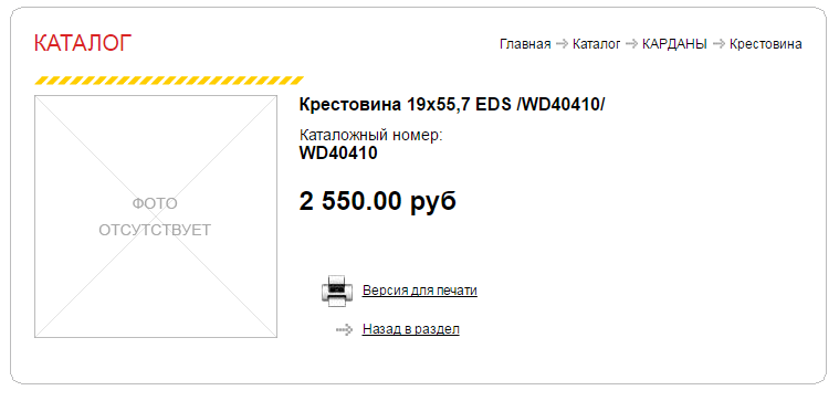

Цена крестовины....

Ну и фиг с ним. Зато один раз канавки под стопорнве кольца сделал и 2 крестовины все равно в 2 раза дешевле ремонта и в 3 раза российского кардана. И ещё тыщщ 80-130 катайся. Хорошая новость.
