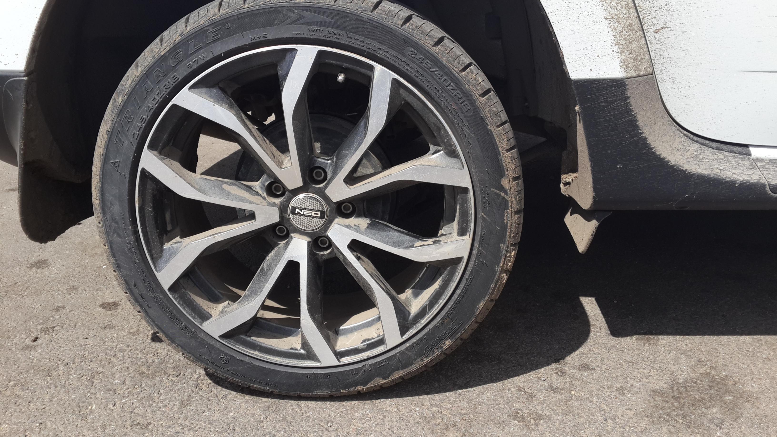

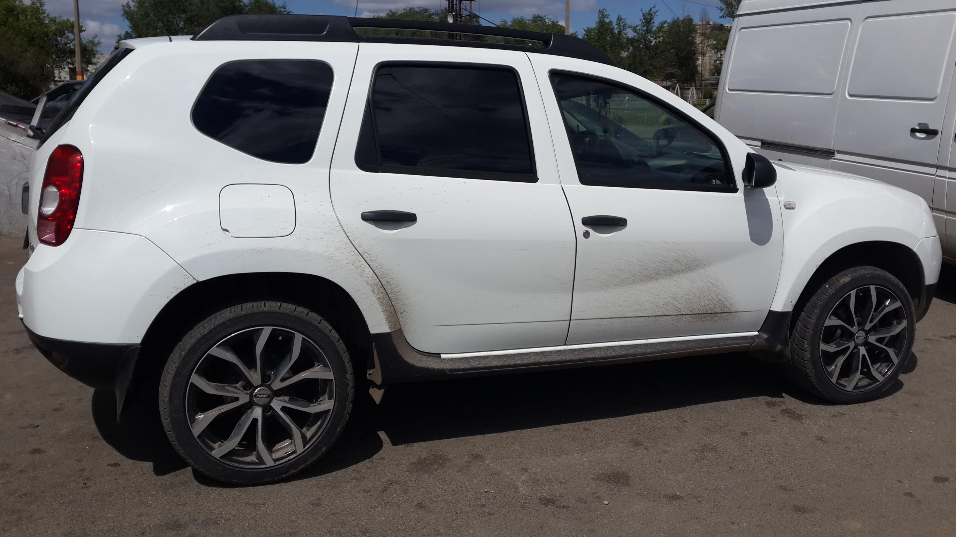

Сообщение от dka Посмотреть сообщение
Информация полезная, но тем не менее, вопрос о размере максимально возможной резины остаётся открытым. Если у кого есть интересные мысли или практический опыт прошу высказаться.
Ну вот вариант
ID:	61417   Нажмите на изображение для увеличения

а смысл? Понты?

По умолчанию Re: Какой размерности резина нормально встанет в Duster?
Не смотряться эти колеса- Дастер тут пижонисто выглядит.Ну это мое мнение.

а смысл? Понты?
Сам не знаю, машина не моя. Случайно встретил. Сам юзаю на штатных и вполне доволен.
