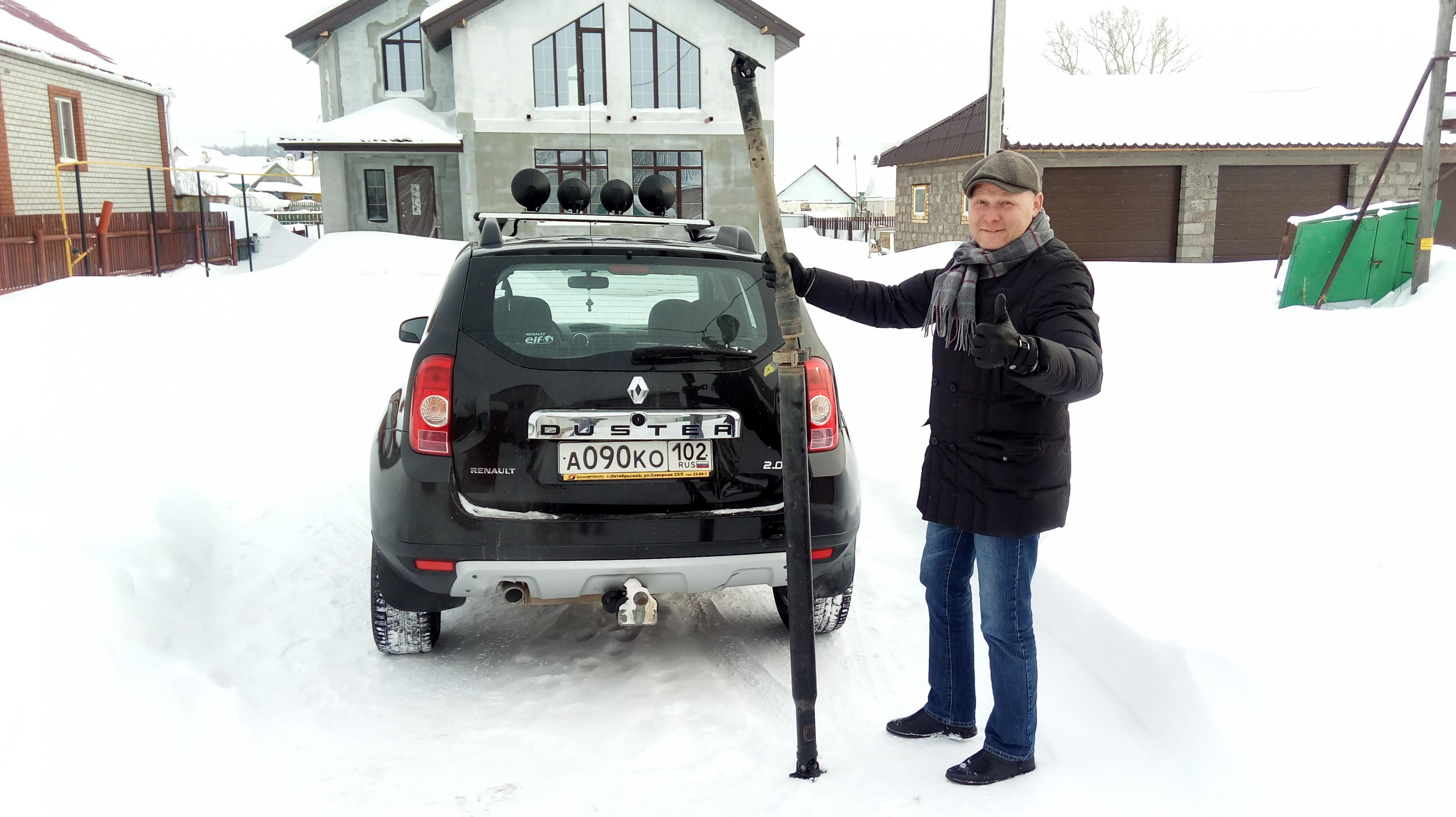

14.02.2017, 16:54
#859
Регистрация: 21.04.2016
Сообщений: 246
Время онлайн: 4 мес. 5 д. 10 ч. 36 сек.
: 225
Был(а): 11 Янв 2024 20:18
Адрес: Башкортостан,г.Октябрьский
Автомобиль: renault duster,mercedes slk,bmw 520I
Re: Кардан- замена крестовин
Сообщение от kardanremont
Да,работаем.Отправлять можно ТК "Кит".Замена одной крестовины (разборка,дефектовка,расточка посадочных до 20,нарезка канавок,окраска вилок,сборка,сама крестовина и стопорные кольца)на дастеровском кардане с фиксацией стопорными кольцами стоит у нас 7000р.Встретим и отправим обратно бесплатно.
Сегодня приезжал Дмитрий,наш,местный.Заменили крестовины на дастеровском кардане.
