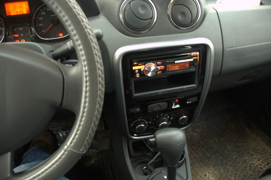

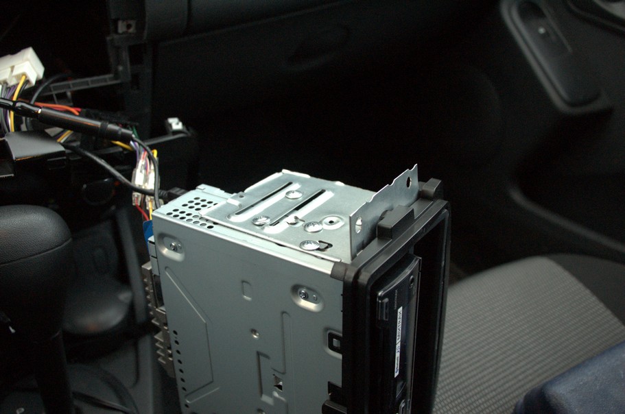

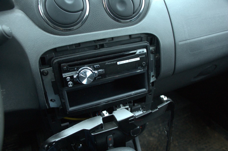

Я себе поставил 1DIN Pioneer DEH-X8600BT. Рамку взял INTRO RFR-N16, карман от тоёты (подобрали в палатке на митинском рынке), переходные разъёмы Intro ISO FR-12 и безымянный антенный переходник. А также адаптер подрулевого джойстика от SOVA.
Уголки для крепления сделал из корпуса старого компьютерного блока питания. В размеры точно не попал, поэтому рассверливал дырки по месту. С подключением разъёмов даже у обезьяны проблем не будет, ну не воткнёшь их неправильно (кроме подрулевого адаптера). Микрофон от блютуса вывел на водительский козырёк. Цвет дисплея настраивается на любой вкус.
В итоге:
1.звук лучше (настройками эквалайзера можно править недостатки салона)
2.не забывает последний проигранный трек на флешке
3.телефон сопрягается, с русскими буквами проблем нет
4.появился карман для мелочёвки

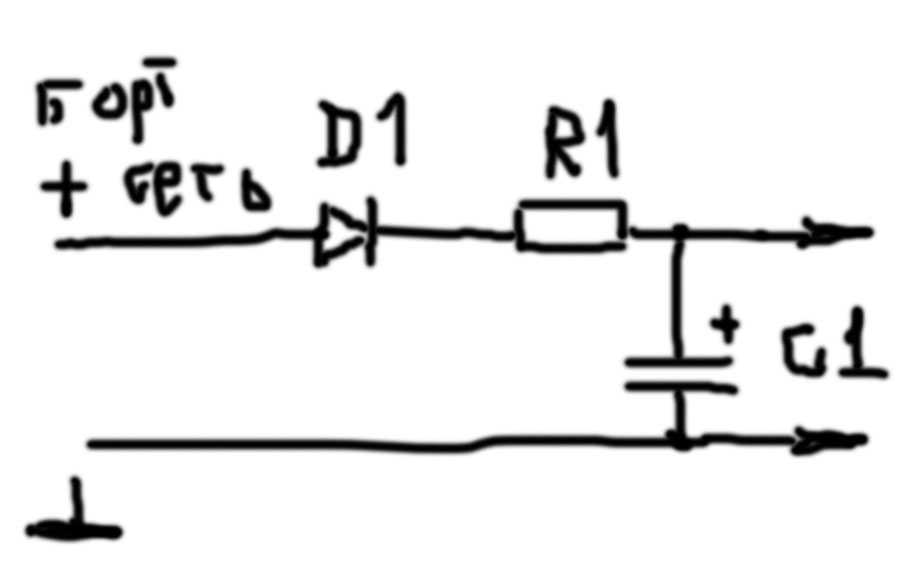

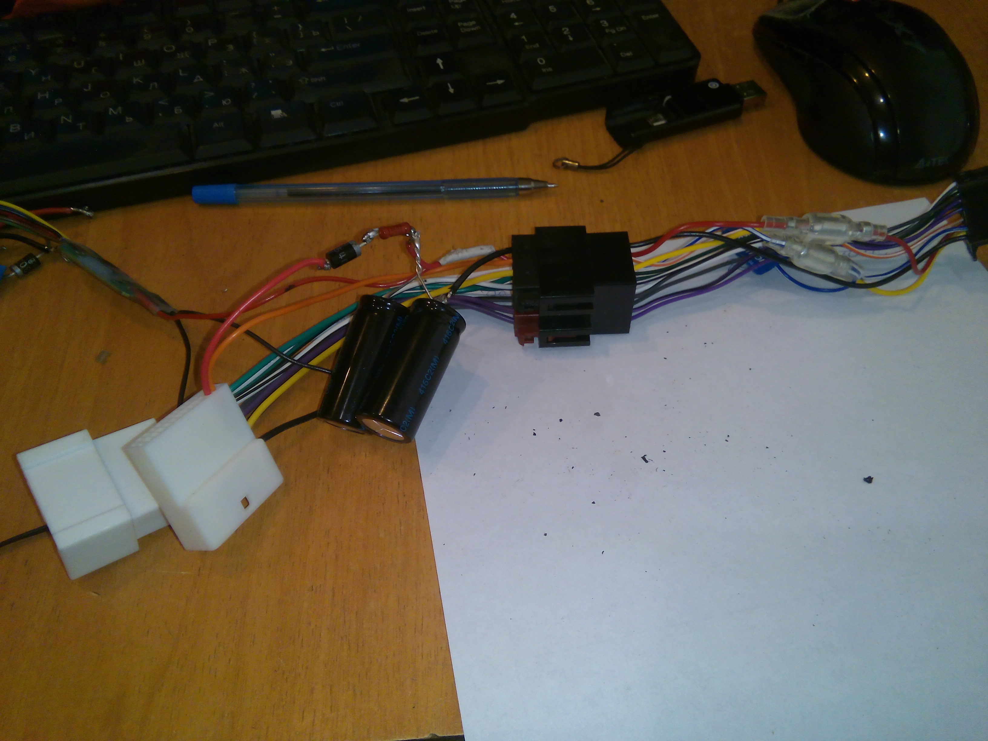

Подумал и решил что отключение магнитолы при каждом повороте ключа мне надоело. На переезде или долгом светофоре встал, ключ повернул - перезагрузка, заводить - перезагрузка и т.д.
Решение в следующей схеме. Надо на несколько секунд удержать напряжение около 12В на проводе АСС (при повороте ключа оно кратковременно пропадает). Режем красный провод (сигнал АСС) и запаиваем в разрыв 3 детальки согласно схеме.
Диод D1 любой типа Д226 или аналогичный (я взял из старого компьютерного блока питания), резистор R1 100Ом (оттуда же), конденсатор от 10000мкФ 25в (заказал в чип и дип за 200руб). Задержка пропадания сигнала АСС составляет примерно 5 сек.
Заодно отрезал оранжевый провод который отвечает за притухание дисплея магнитолы при включении света, днём нифига не видно информацию на дисплее.

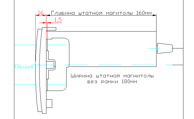

Сообщение от Sapsan-999
Мне интересно как вычислялся размер выноса магнитолы на ружу.
К толщине переходной рамки прибавляете толщину крепежного кронштейна и отмеряете это расстояние от передней панели своей магнитолы.

Старый 02.04.2015, 00:58   #1117
Sapsan-999
Аватар для Sapsan-999
Онлайн: Sapsan-999 вне форума
Был(а): 09 июл 2019 18:36
Адрес: Ульяновск
Автомобиль: Renault Duster 2.0 4х4 Privilege Black Pearl
По умолчанию Re: НЕ штатная магнитола в Дастер
Всем откликнувшимся огромнейшее спасибо. Магнитолу поставил, конечно не без помощи но встала ИМХО идиально. Отчет выложу. Но вот есть еще вопросы теперь. Так как магнитола б/у то провода были срезаны, громкой связи в комплекте не было..
1) магнитола не включается без ключа. Тобишь пока не повернешь не заработает.
2) каждый раз после выключения магнитолы время на ней сбивается, и при включении начинает играть снова с самого начала. Тобишь не имеет памяти.
3) где можно приобрести и какую проводку для того чтобы работал штатный джойстик?
4) возможно ли подключить громкую связь к ней и какую?
Спасибо.
sova, Юрий отдельное спасибо за ваш чертеж. Пригодился.

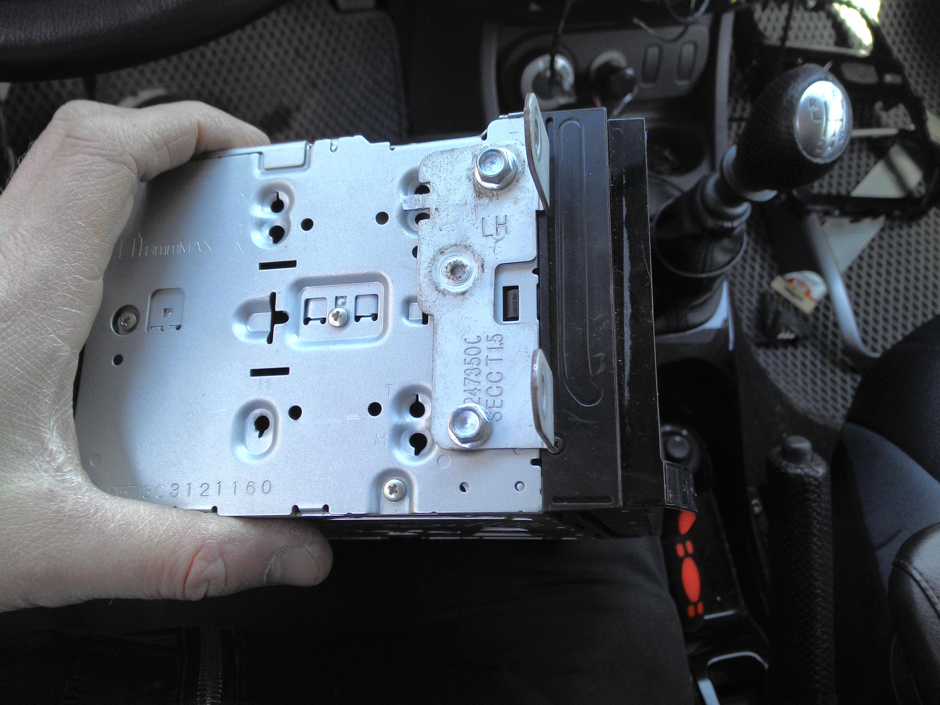

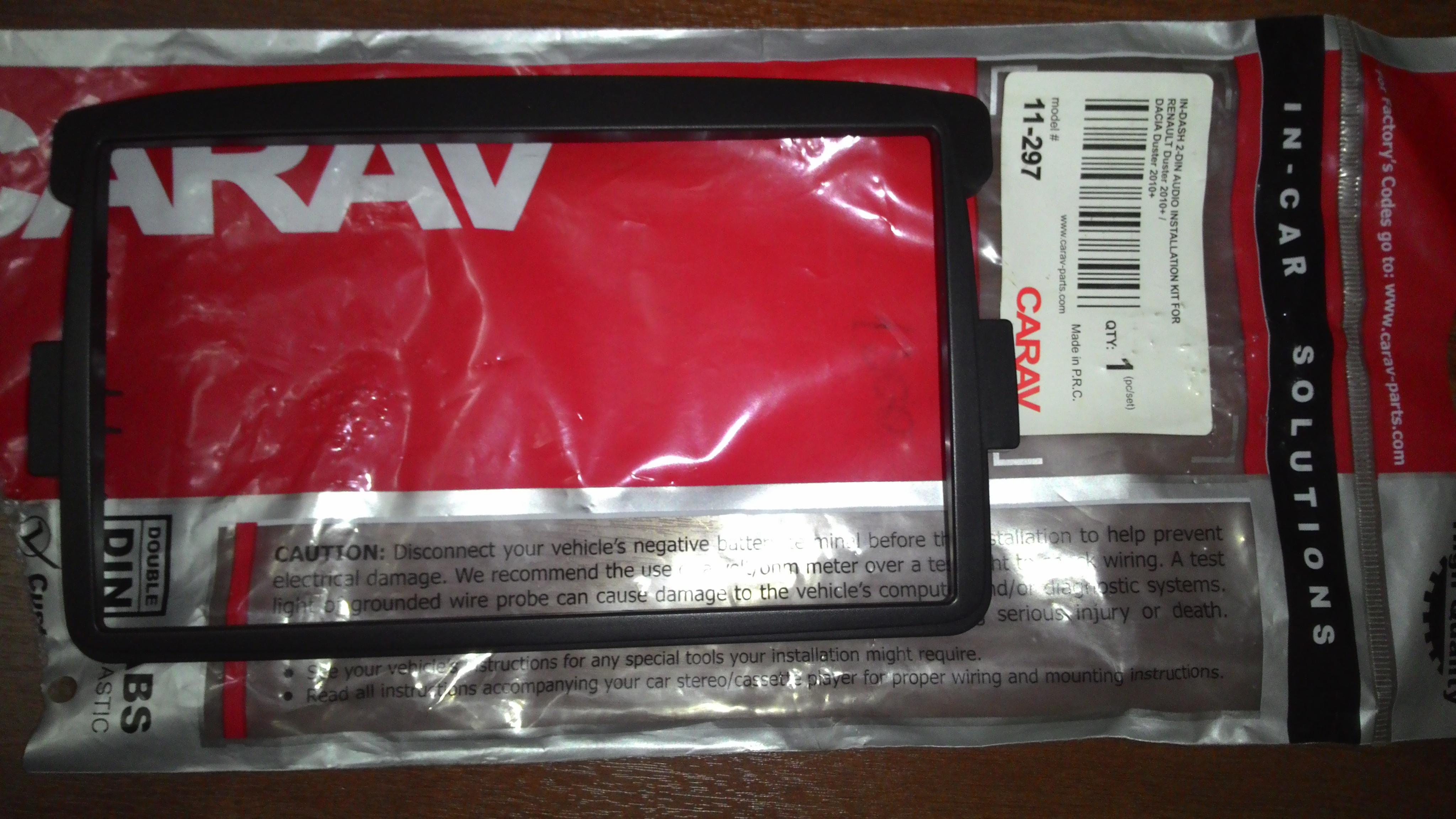

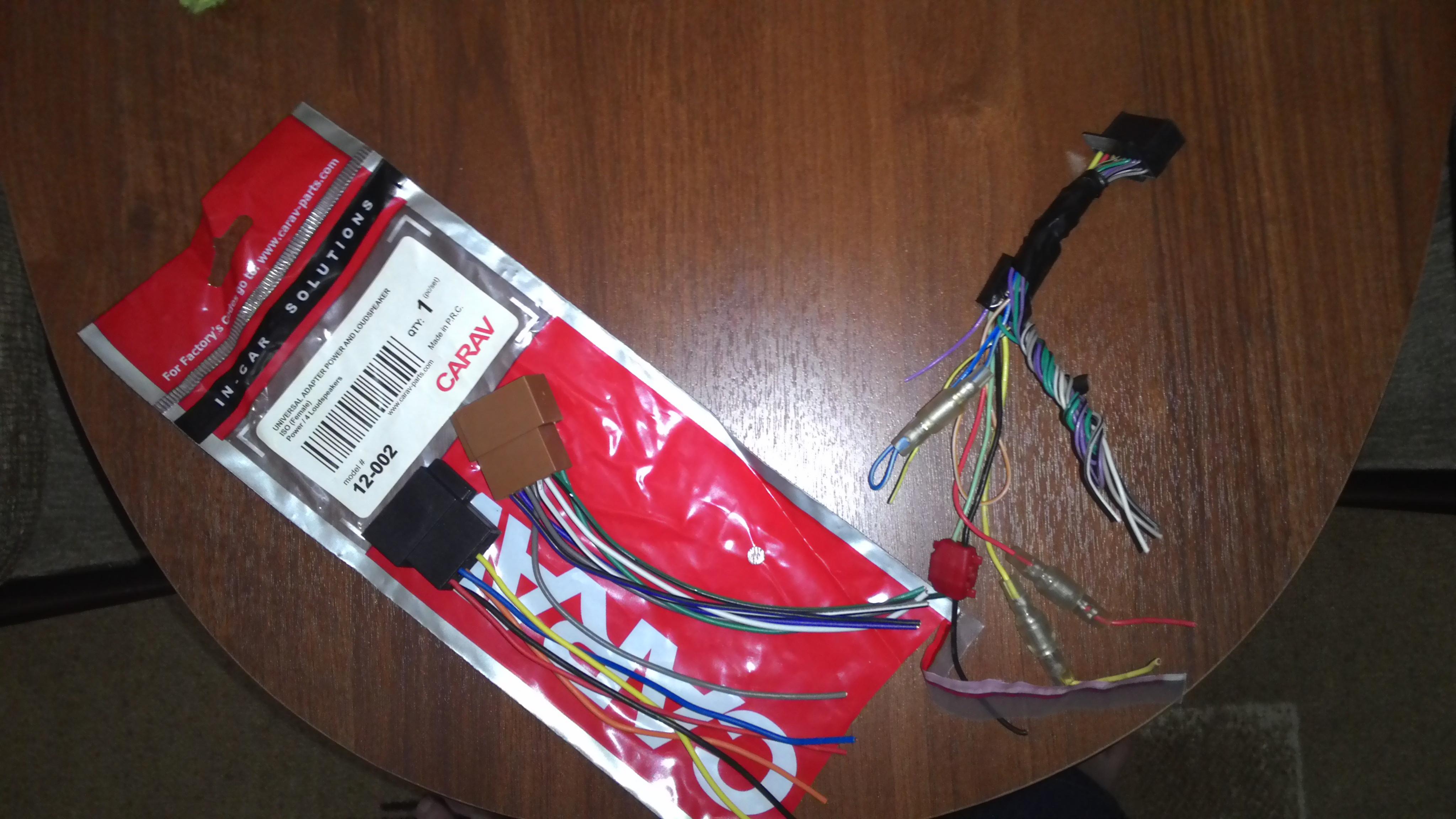

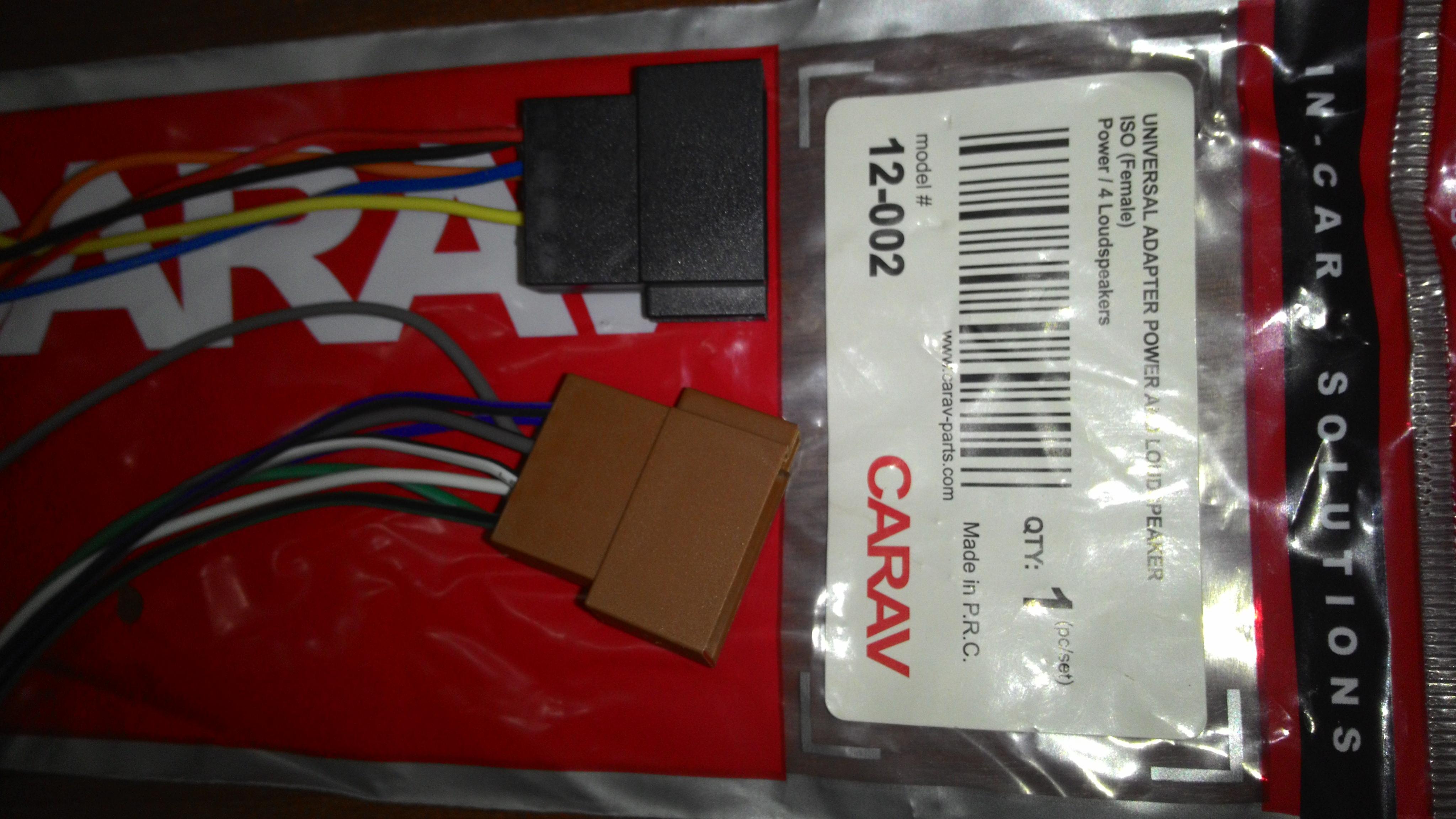

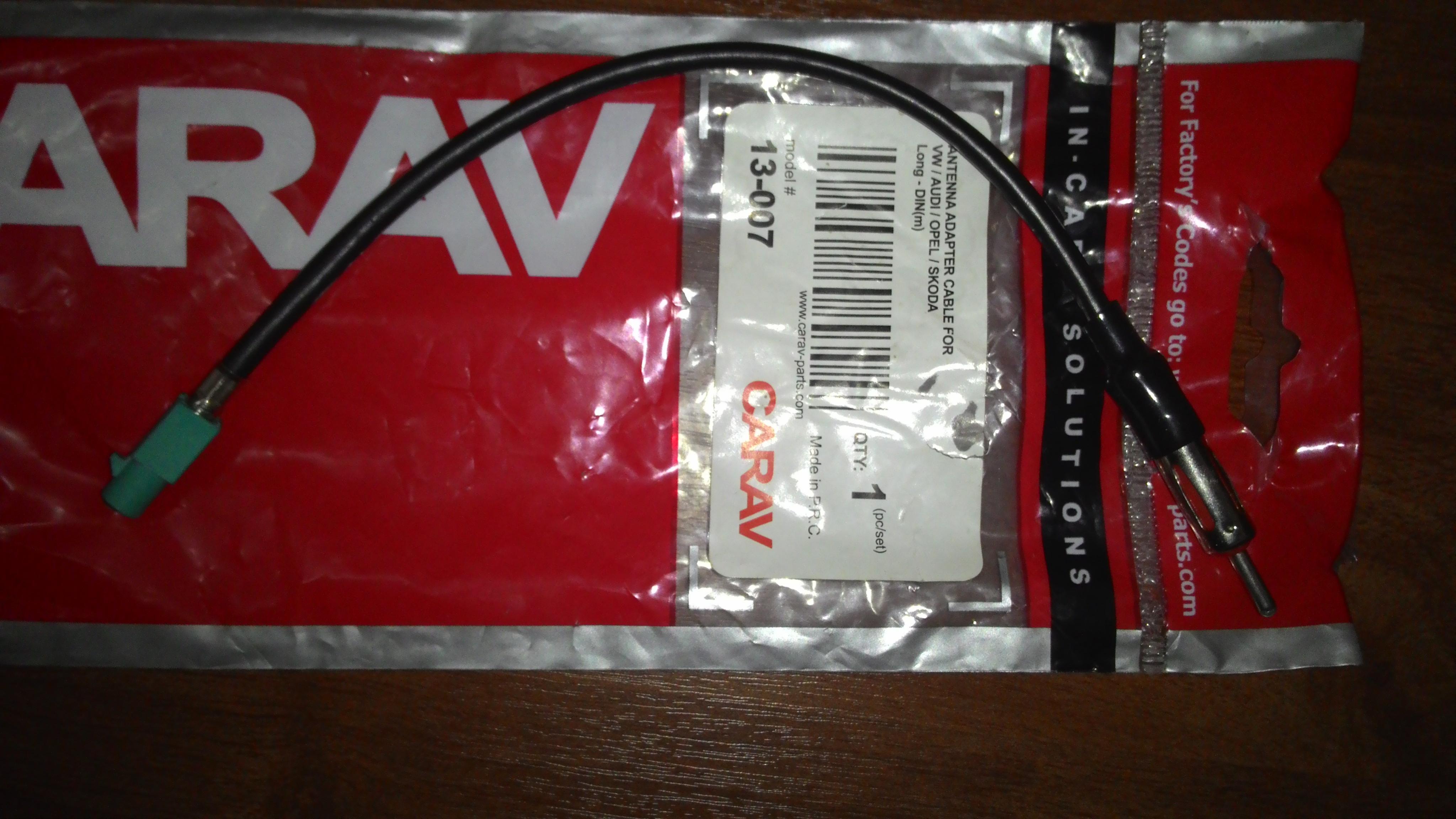

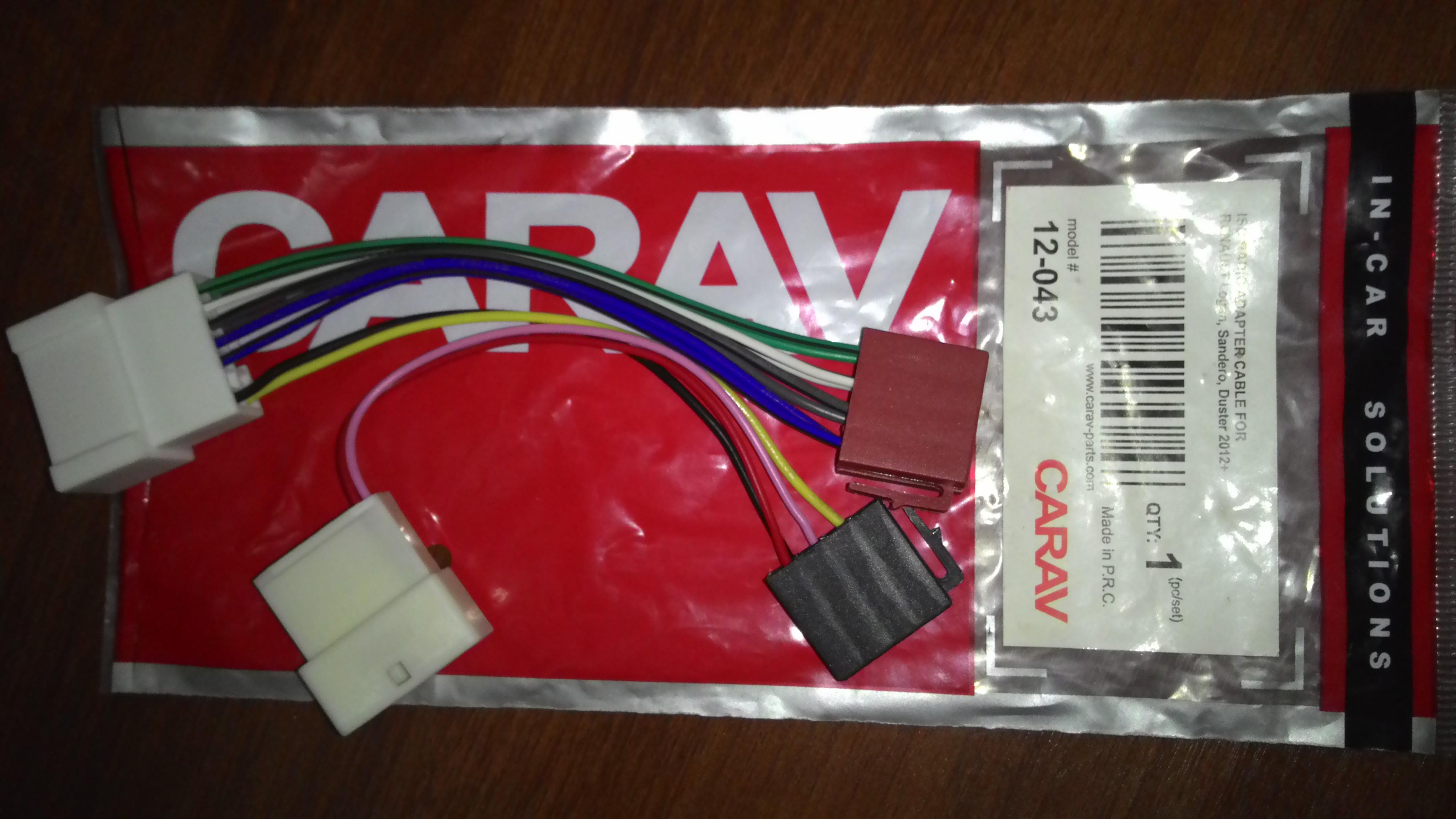

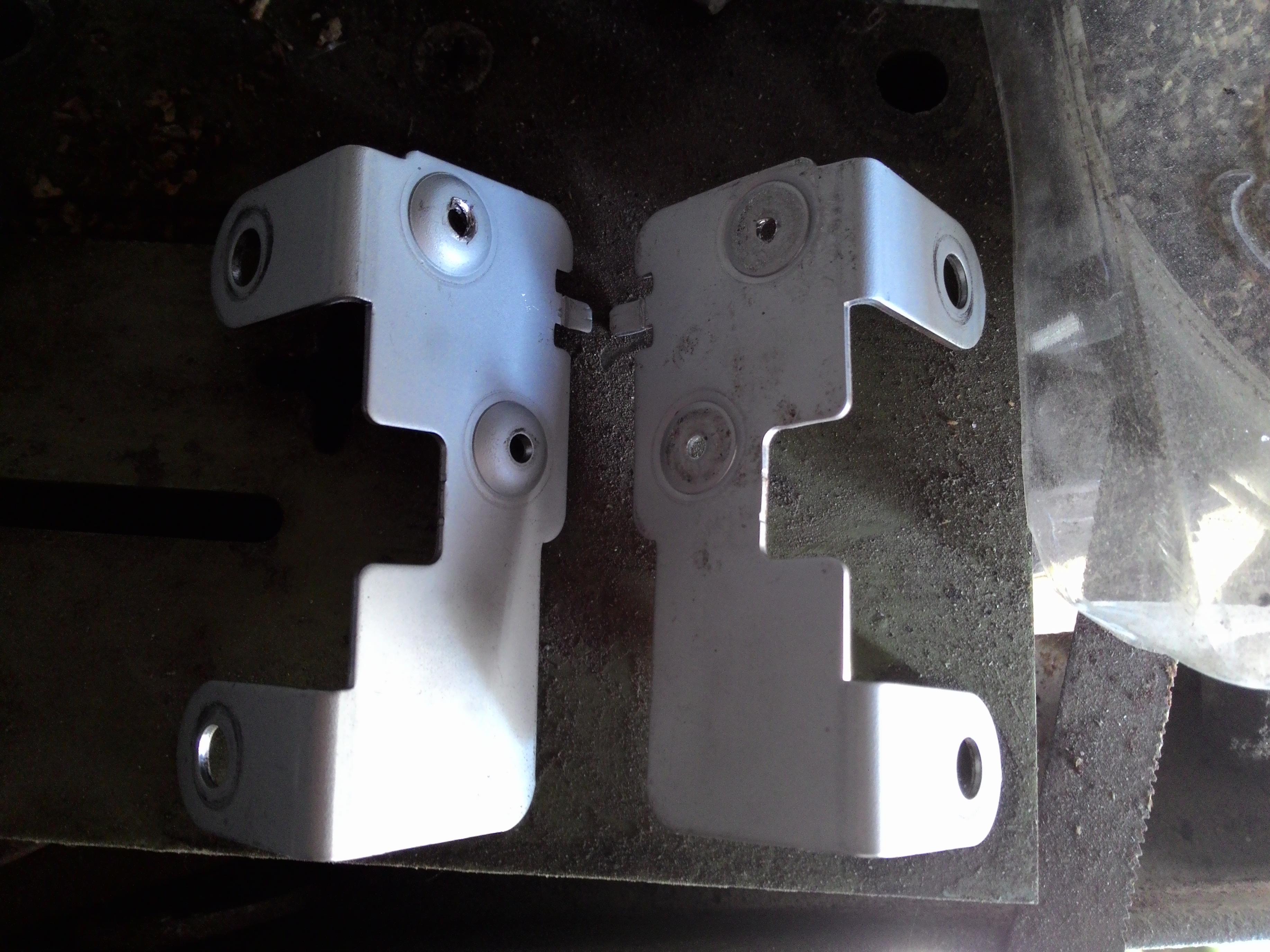

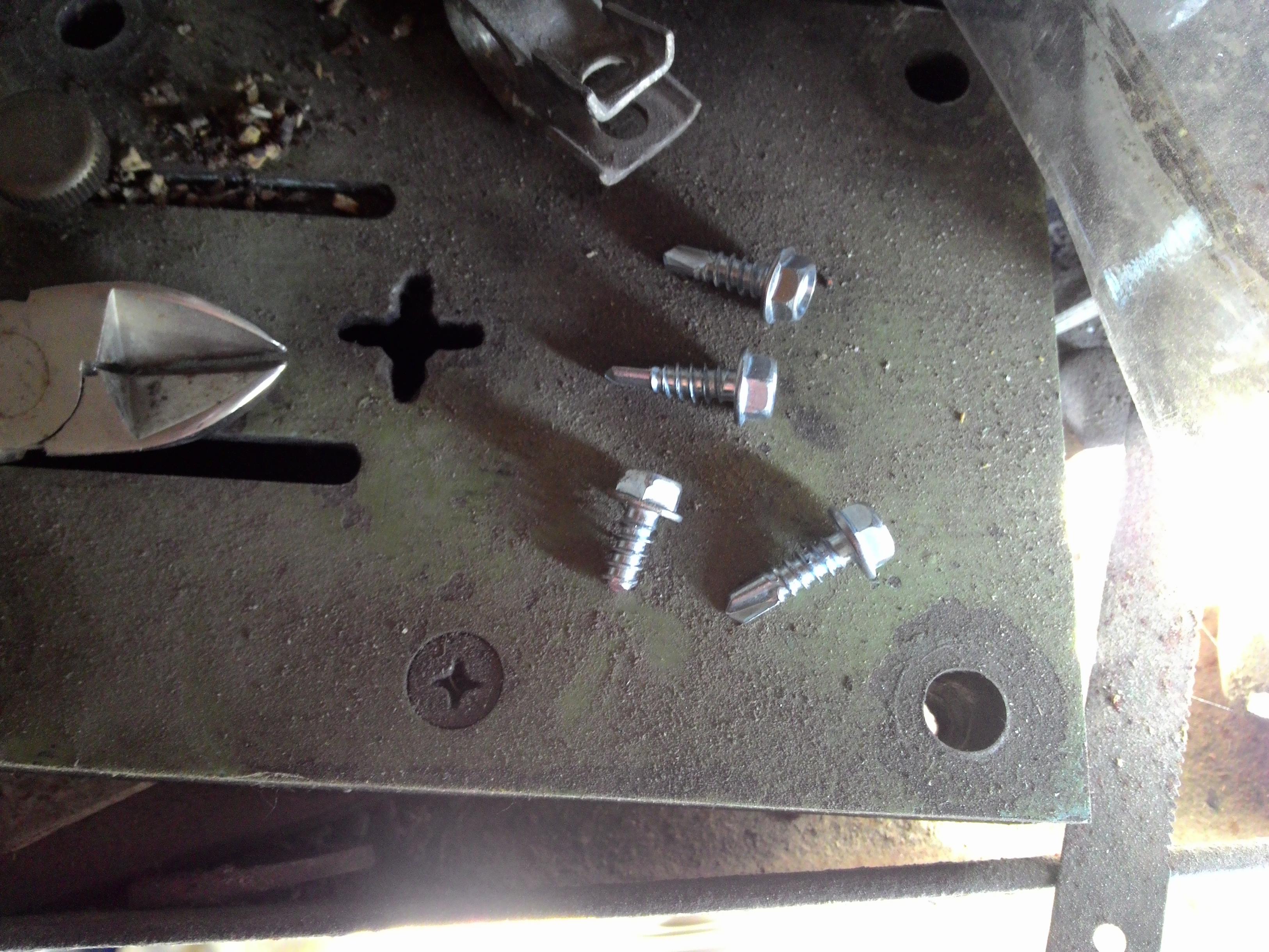

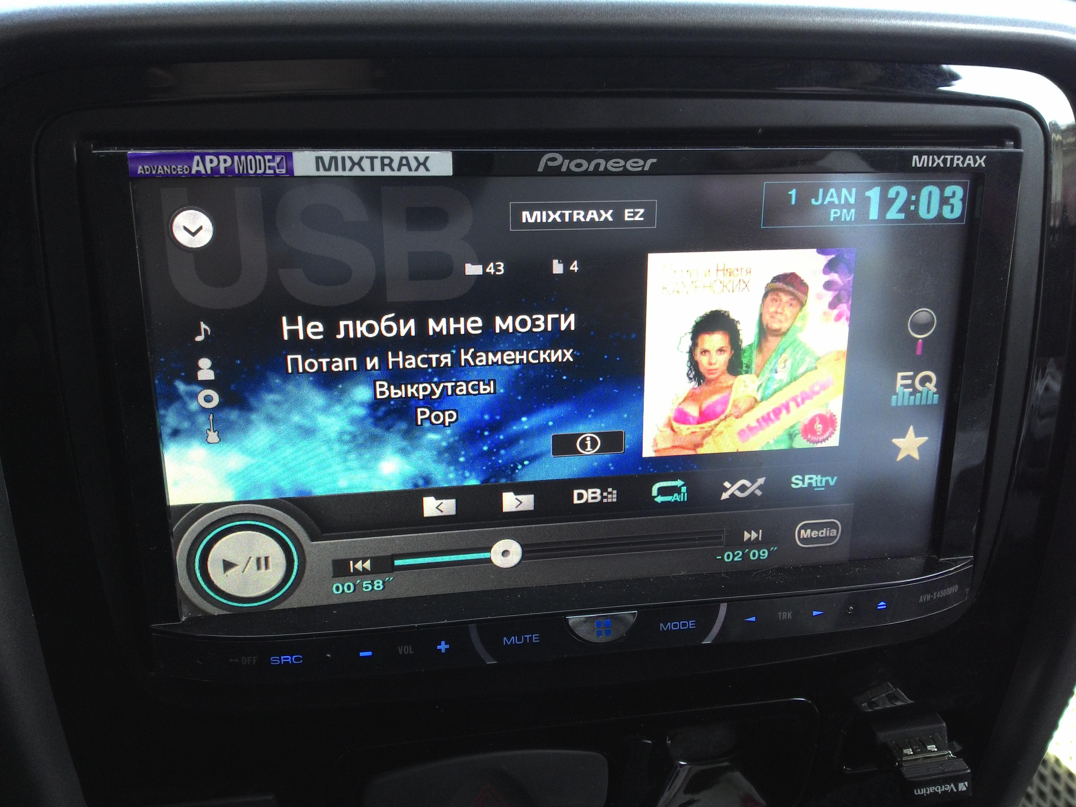

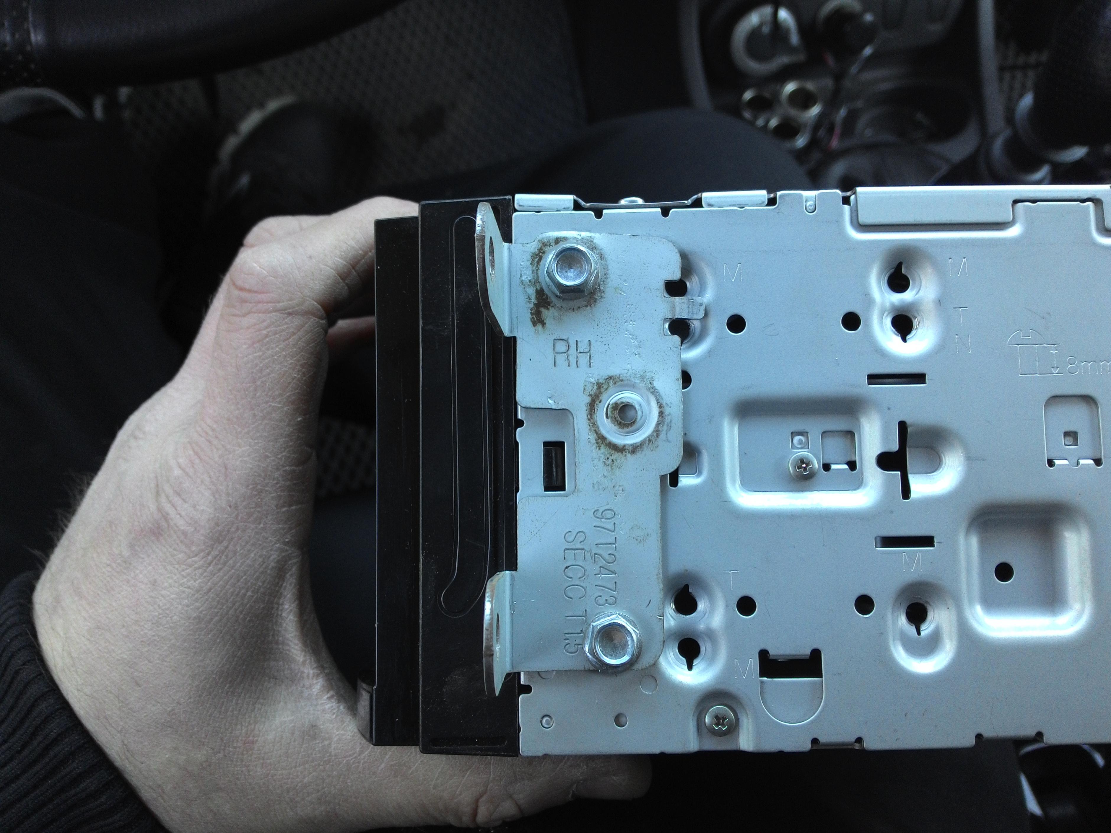

Для Pioneer AVH-X4500DVD купил
На строй рынке купил саморезы со сверлом. Сверла сточил.
На штатном креплении выпуклости выровнил.
Закрепил штатные крепления на магнитоле.
Итог.
