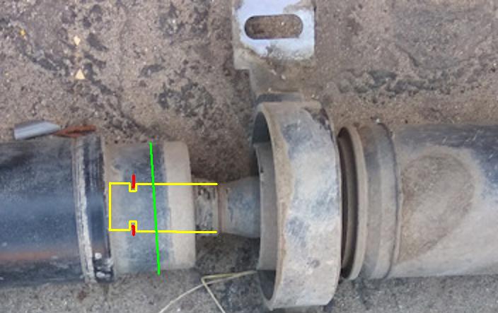

Форумчане! Подскажите - обсуждалась ли замена подвесного? Ход работ, подходящий подшипник. Главный вопрос - как разъединить кардан

Сообщение от Андрей Пенза
По зеленому придется резать по кругу болгаркой, чтобы убрать пыльник - он несъемный, место стопора показано желтым - это красное кольцо нужно сжать (оно фиксирует и вал и отверстие, удалив смазку - увидите). Потом после перепрессовки подшипника, вместо отрезанного пыльника ставить , например, пыльник шруса нивы на хомутах. Я ставил подвесной PP4630 LEX.

Автомобиль: Mitsubishi ASX
Re: Карданный вал - ремонт/замена крестовин/подвесного
Спасибо Hudozhnik!
Разобрали, спасибо Максиму г.Воронеж (пост 189) за подсказку.
Как соберем, отчитаюсь
По подвесному:
Пыльник все-же удалось снять  но он с трещиной на резиновой части
Что думают уважаемые форумчане, особенно те, кто смело едет по глубокой колее -
пытаться восстановить/заколхозить жесткий пыльник, или решение "пыльник шруса нивы на хомутах" (еще раз спасибо Художнику) оптимальное?
---------- Добавлено в 10:44 ---------- Предыдущее написано было в 10:16 ----------
Сам себе отвечу :
Нивский пыльник конструкционно расположен в гораздо более уязвимом месте подвески и вполне справляется.

По подвесному:
Стояла задача - не повредить корпус подвесного. Снимать неудобно, посадка с большим натягом, добраться до внутреннего кольца подшипника нереально, снимая за внешнее кольцо есть риск повредить часть резиновой муфты, но в таком месте, которое "на скорость не влияет"
Сколхозили съемник, сняли. Выпрессовывается подшипник из муфты легко, осталось поставить новый и собрать.
Вопрос: можно использовать для смазки обычный "Шрус-4" ? И нет ли рекомендаций по количеству смазки? Поясню - стоит ли опасаться, что избыток смазки может собраться на одной из сторон пыльника и создавать дисбаланс - разрушая пыльник?
