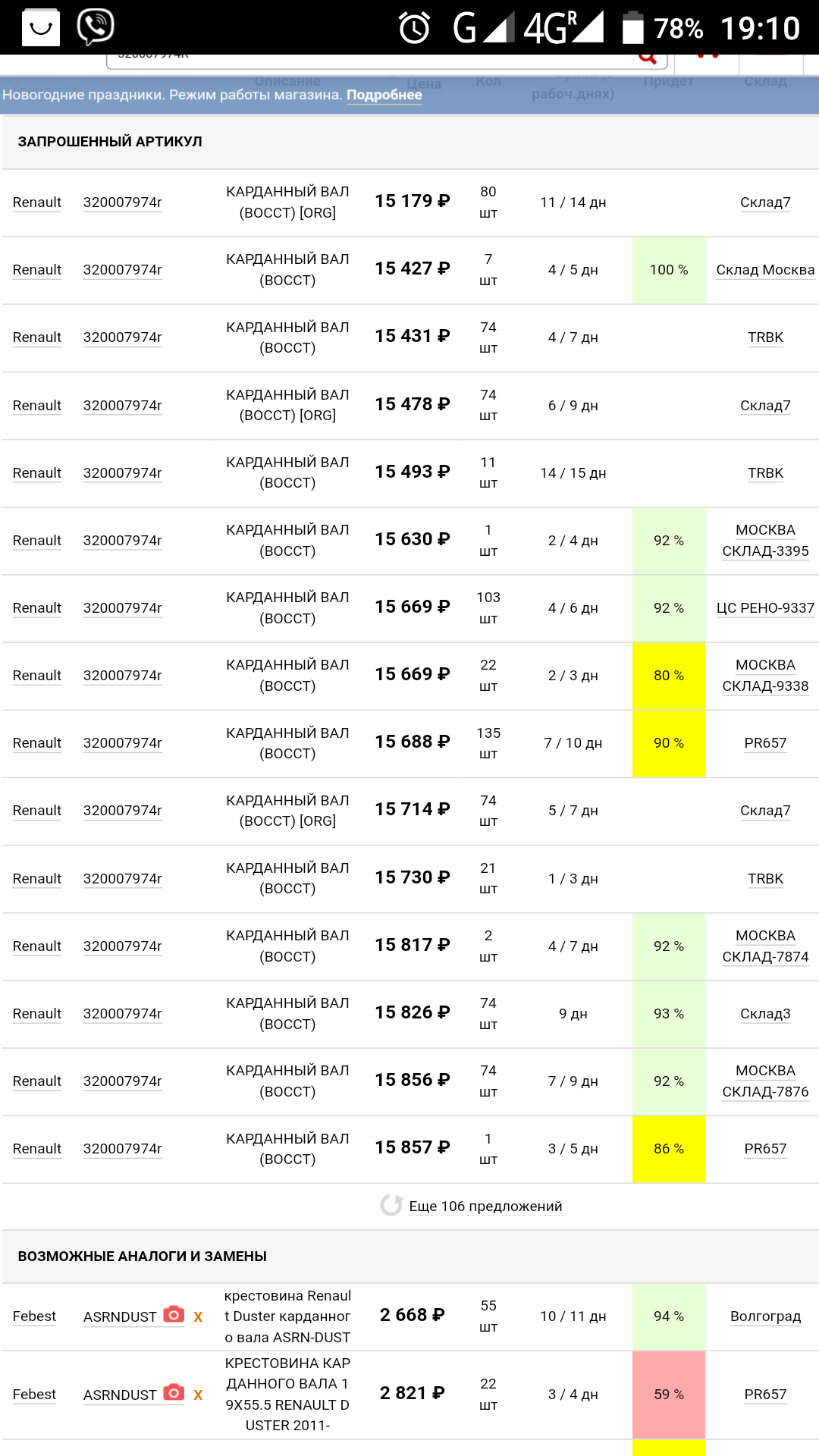

Сообщение от alexx_prg
Если кто собрался в ближайшее время чинить или менять, обратите внимание, что валы по коду 320003602R заметно подешевели.
Действительно, ещё выдает аналог дешевле, 320007974R, правда приписано что восстановленный

Сообщение от grigarash
а где смотрите, смотрел автодок и экзист, приписка у меня не выходит

Сообщение от Furios
есть на на emex, кардан под этим номером по идеи поставляется в сервис центры и устанавливается в обмен на старый, который типа потом отсылают на завод, где возможно восстанавливают, хотя я очень сомневаюсь. Думаю, их просто утилизируют, это как с заменой рулевых реек у БМВ, Мерседес, ты им старую запчасть, они тебя новую, но якобы восстановленную, хотя на самом деле деталь абсолютно новая.
Вот думаю себе заказать что ли про запас, пробег уже за 70000км, а цена даже дешевле чем у сызранского выходит.

В Юлсане бьётся за 15 000. Вот ещё один номерок вылез, какой-то то LEX BP5243, но уже за 20 000.
