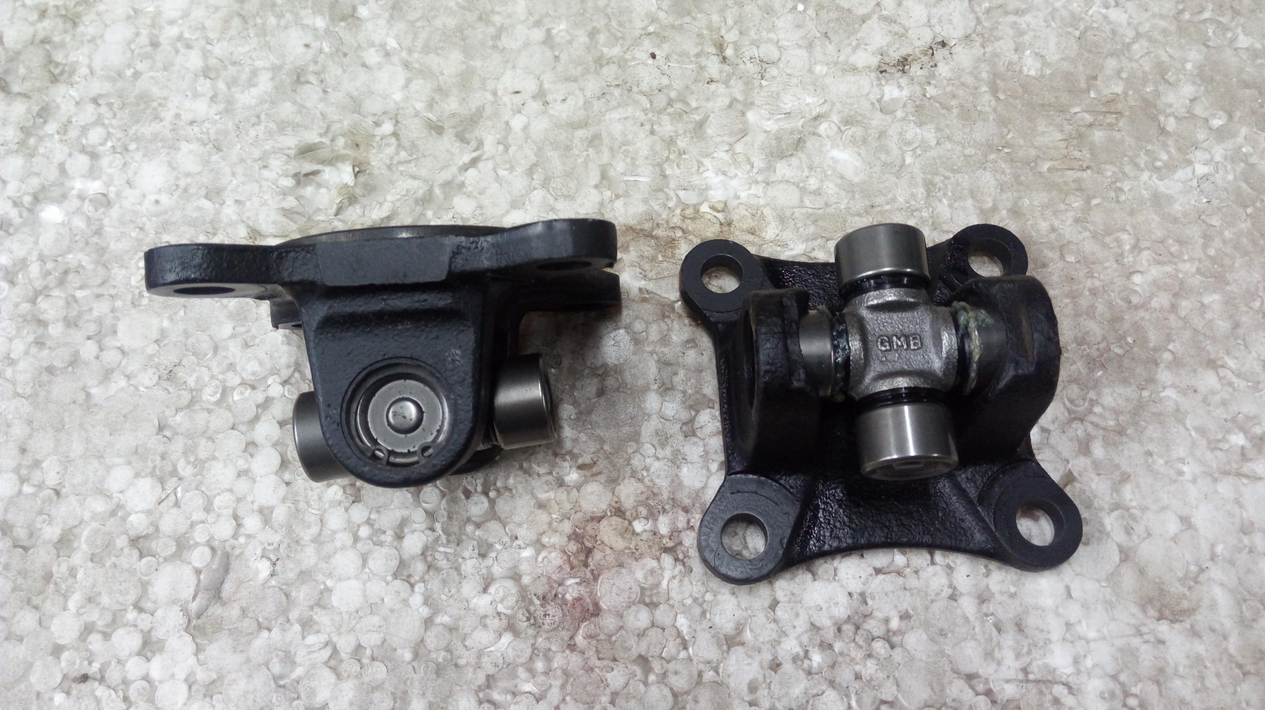

Сообщение от SergeyUS
Тоже уже нашел. Фуфл в общем
Есть не фуфел с таким же размером 19х52 от Tirsan, IJ.01952.01.02 где-то попадала инфа что подшипник стоит от INA.
Тоже уже нашел. Фуфл в общем. А не в курсе артикула GMB, той что на 20? Та что не рувая.
GUN45.Мы их ставим.Сегодня еще один вал собрали.

Re: Карданный вал - ремонт/замена крестовин/подвесного
kardanremont, У 20-ки шип поди тоньше оригинала? И если можно его толщину.

Оригинал-13,gun45-14.

Мне поставили GUD 81 (20/55), они их используют уже давно говорят ни кто не жаловался в дальнейшем. У меня они прошли 5т.км. пока судить еще рано.
