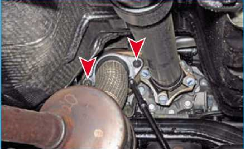

если стоят защиты, то первой от накопленной влажности под защитой, накрывается передняя крестовина
У нас рядом с передней крестовиной кардана расположена выхлопная система, может от перегрева и сохнет смазка у подшипника крестовины.(фото)
