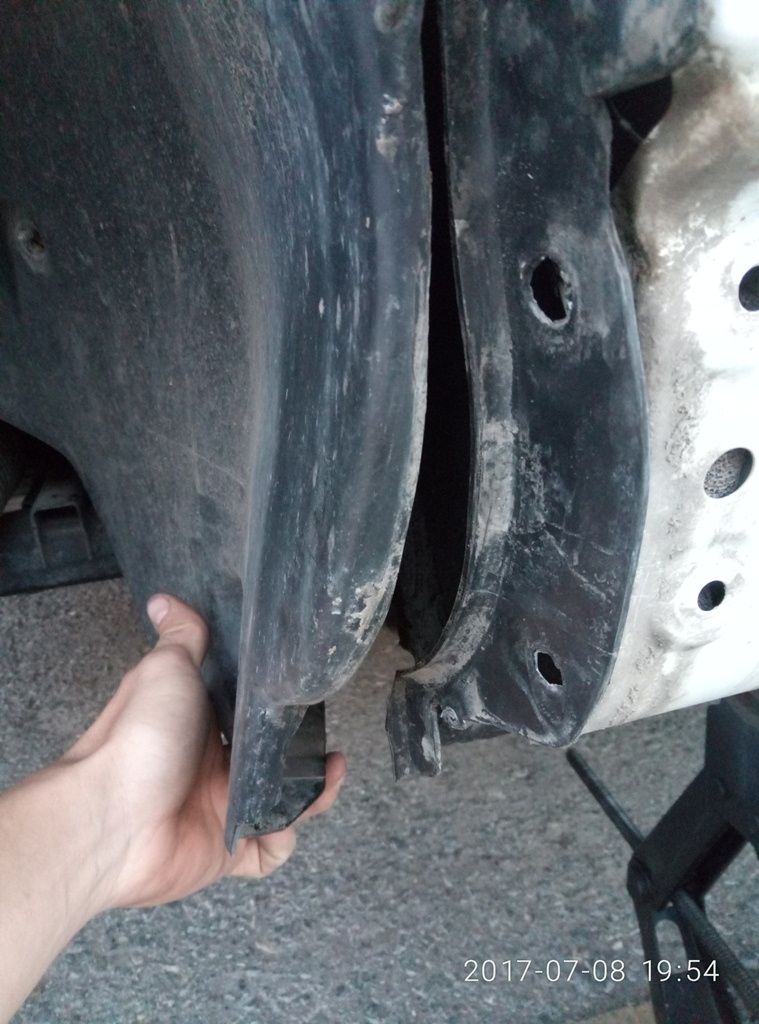

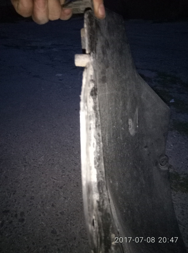

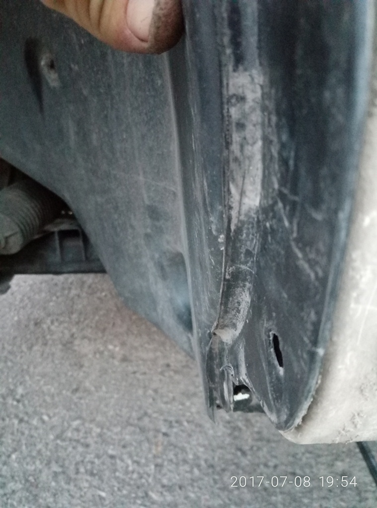

Сообщение от azot_mail
Буду признателен за инфу по пайке и подрезу.

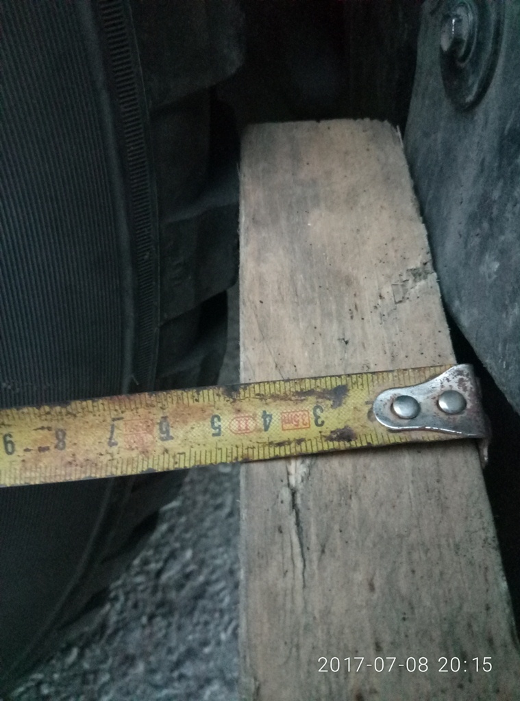

Давайте я выложу сюда основную инфу. Что не понятно пиши на драйв в личку конкретно всё распишу.
Первым делом нужно отрезать ребро. Я именно резал болгаркой. (некоторые лупят кувалдой, но думаю проблем с коррозией будет больше.) Резал потихоньку не спеша. Чтобы не нагревать до красна и не палить краску.
Нужно добиться, чтобы этого выступа (где брызговик) не было совсем. Тогда у вас не будет чиркать в этом месте. Но будет тереть в крайних положениях руля спереди и сзади.
Легче будет видео снять и руками всё показывать. Иначе объяснить на пальцах не получится=)

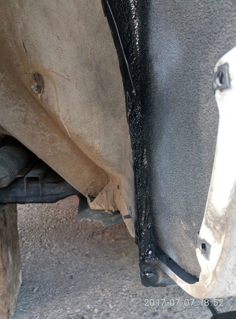

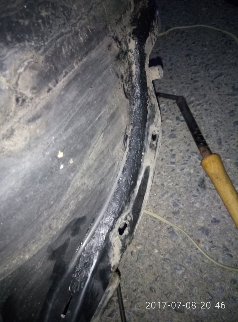

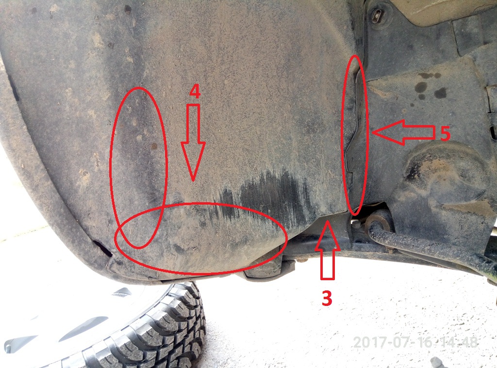

Цифры означают стрелку на фото...
1. Крепление Локера. С той стороны будет такая фтулка пластиковая. Её срезаем тем самым локер приближается ближе к крылу. Но этого мало. По кругу аккуратно отрезаем крепление (там где отверстие) Срезаем еще как можно больше около 5мм круглешок. И припаиваем обратно, то что срезали. Тем самым укорачиваем крепление еще миллиметра на 5+
2. Это крепление также отрезаем верхнюю часть вдавливаем во внутрь чтобы было ровно и паяем. Должно стать за под лицо.
3. Там внизу клипса большая. Вытаскиваем клипсу берём в руки газовую горелку или технический фен. давим этот угол вперёд палкой и греем. должно уйти на 2 сантиметра вперёд минимум. затем Делаем новое отверстие и вставляем клипсу обратно.
4. В этих местах уже в последнию очереть просто давим палкой и греем убираем выпуклости. Тут нечего не тёло просто увеличиваем зазор для снега грязи и тд...
5. После того как мы сделали пункт 3. Тут зазор около 2х см. Нужно снять эту защиту нагреть уголок и чуть выпрямить. тем самым уйдёт зазор и никакая вода и грязь лететь не будет.
Добавлю Паял обычным старинным паяльником. Где были зазоры В качестве присадки использовал этот же пластик (части которые отрезал)
Можно еще в оконцове пройтись феном или горелкой прогреть подкрылок придавливая в крылу и остужать водой. Тем самым зазоры увеличиваются. Опятьже когда набивается снег грязь и тд. лучше пусть будет запас!
Вот как то так. Что не понятно пишите в личку на драйве, чтобы тут не флудить!

Сообщение от unkind Посмотреть сообщение
Спасибо огромное, в целом все понятно.
Главное ясно чем подкрылок паяли.

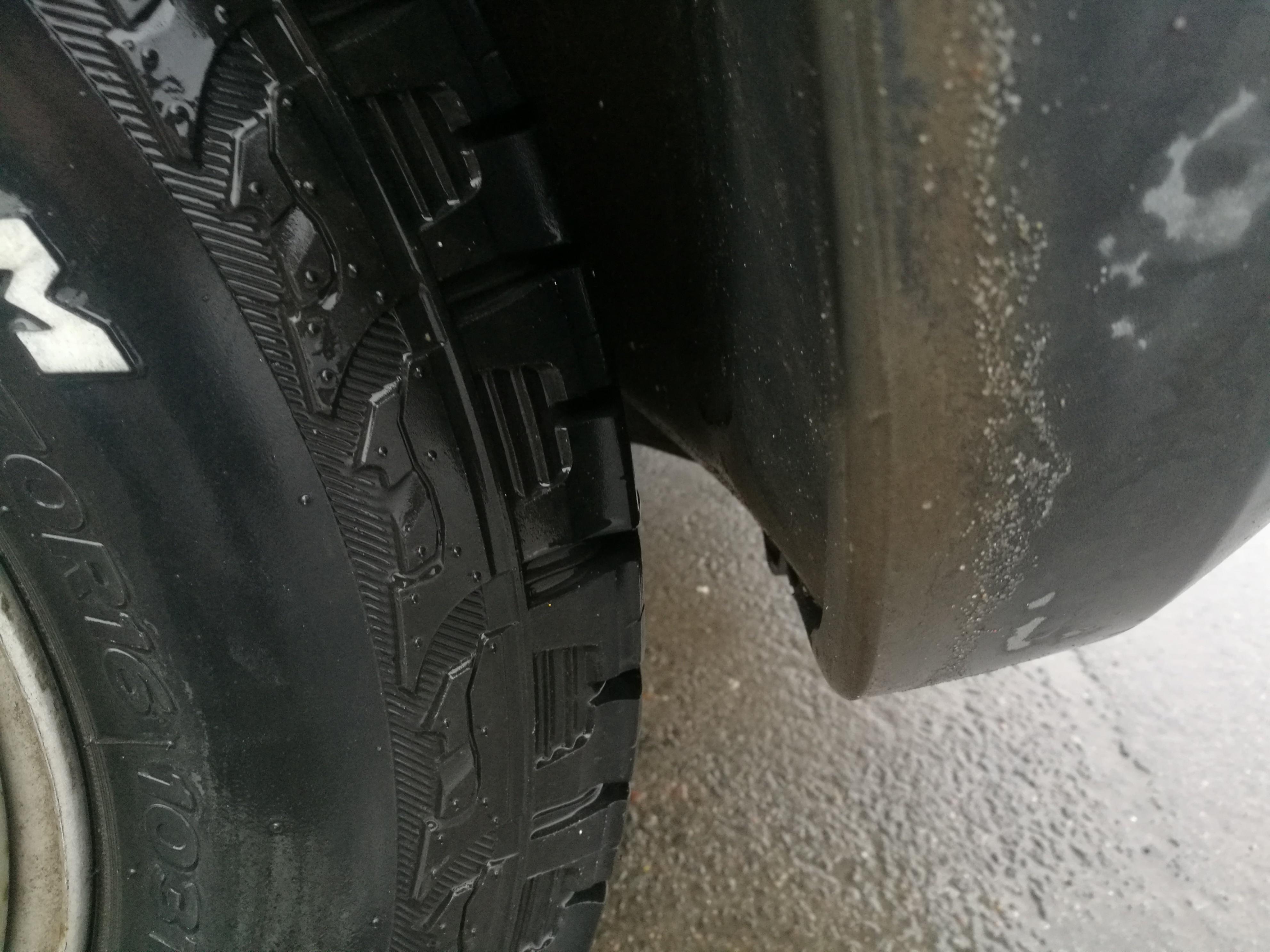

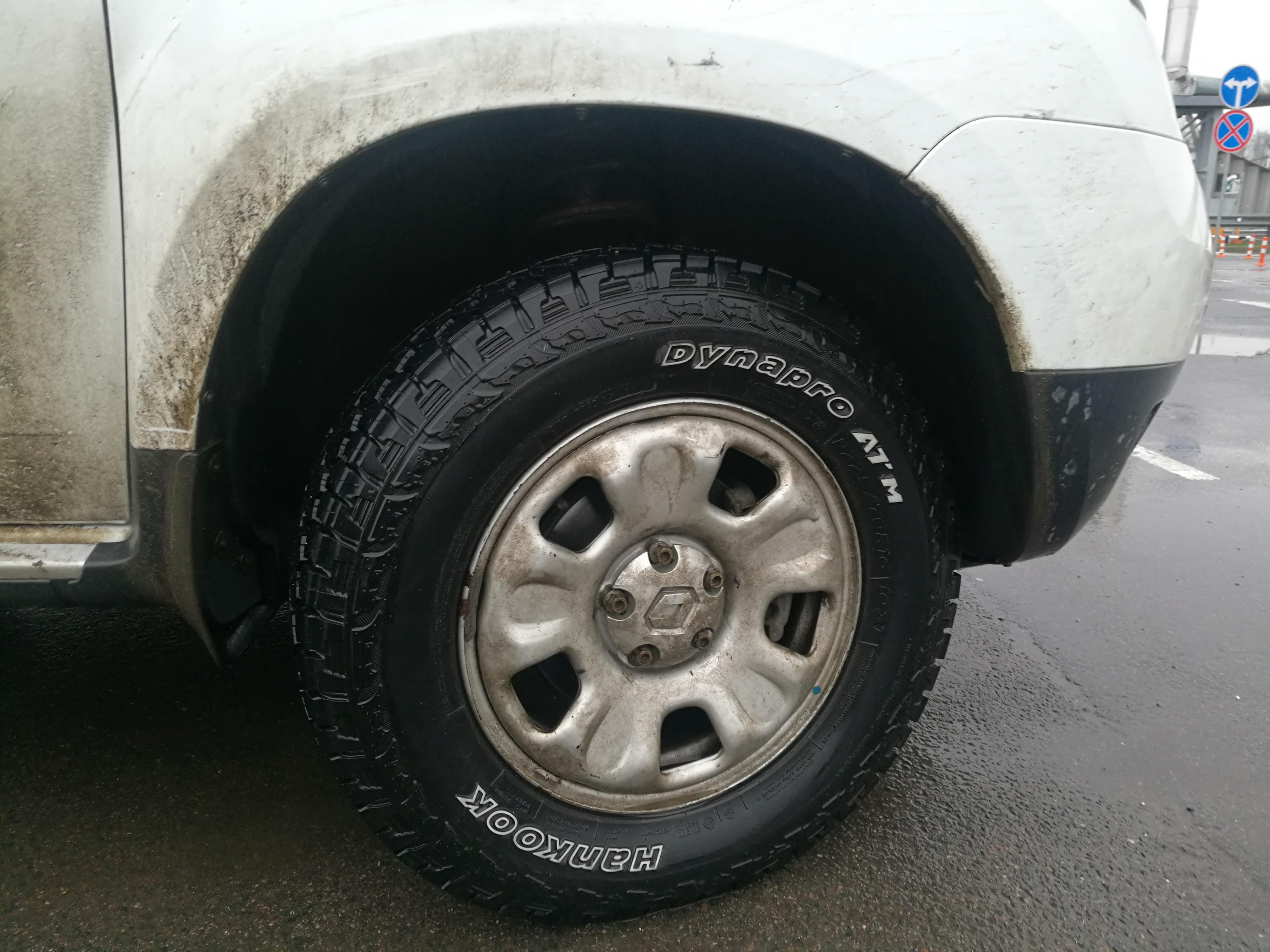

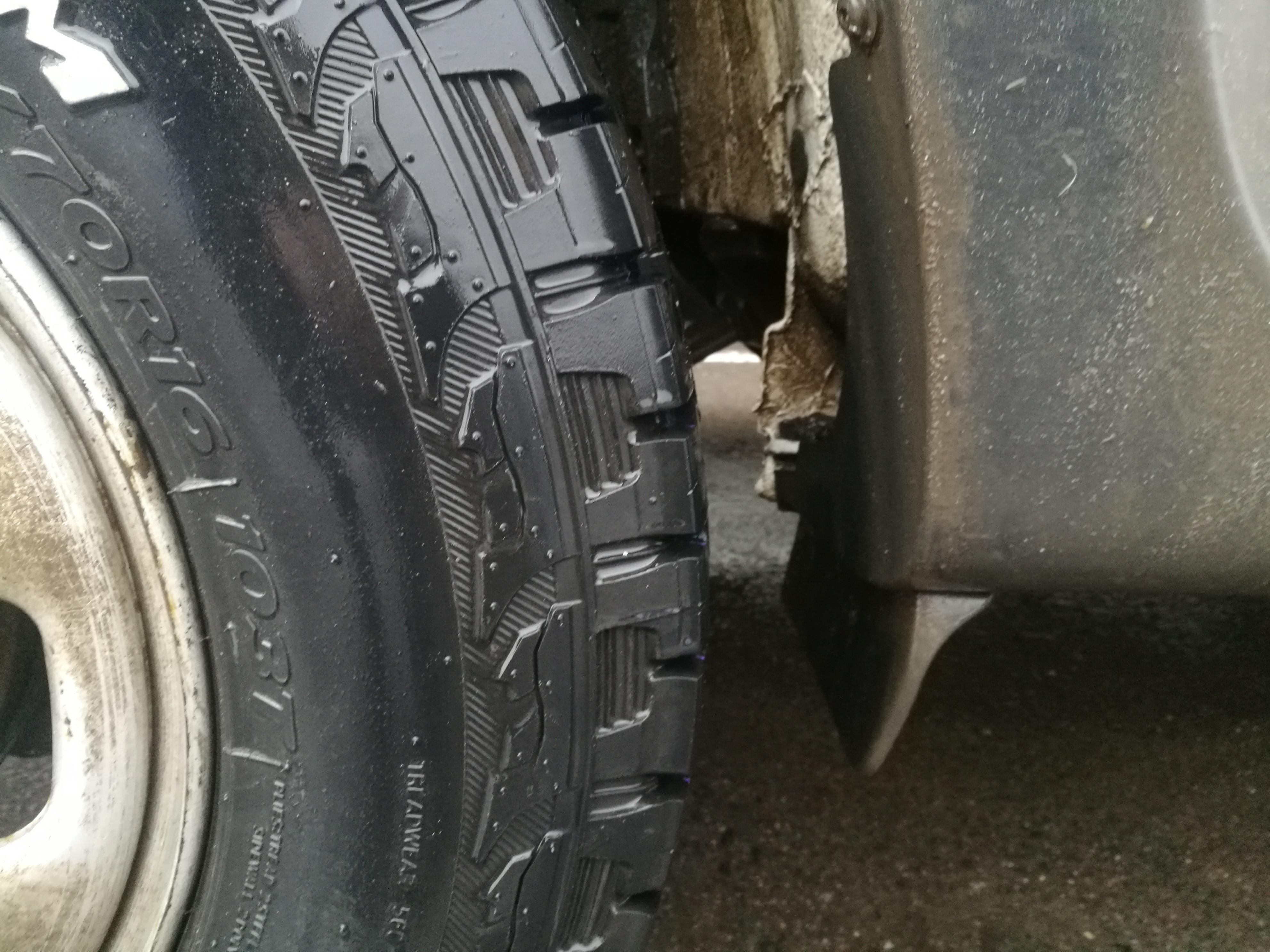

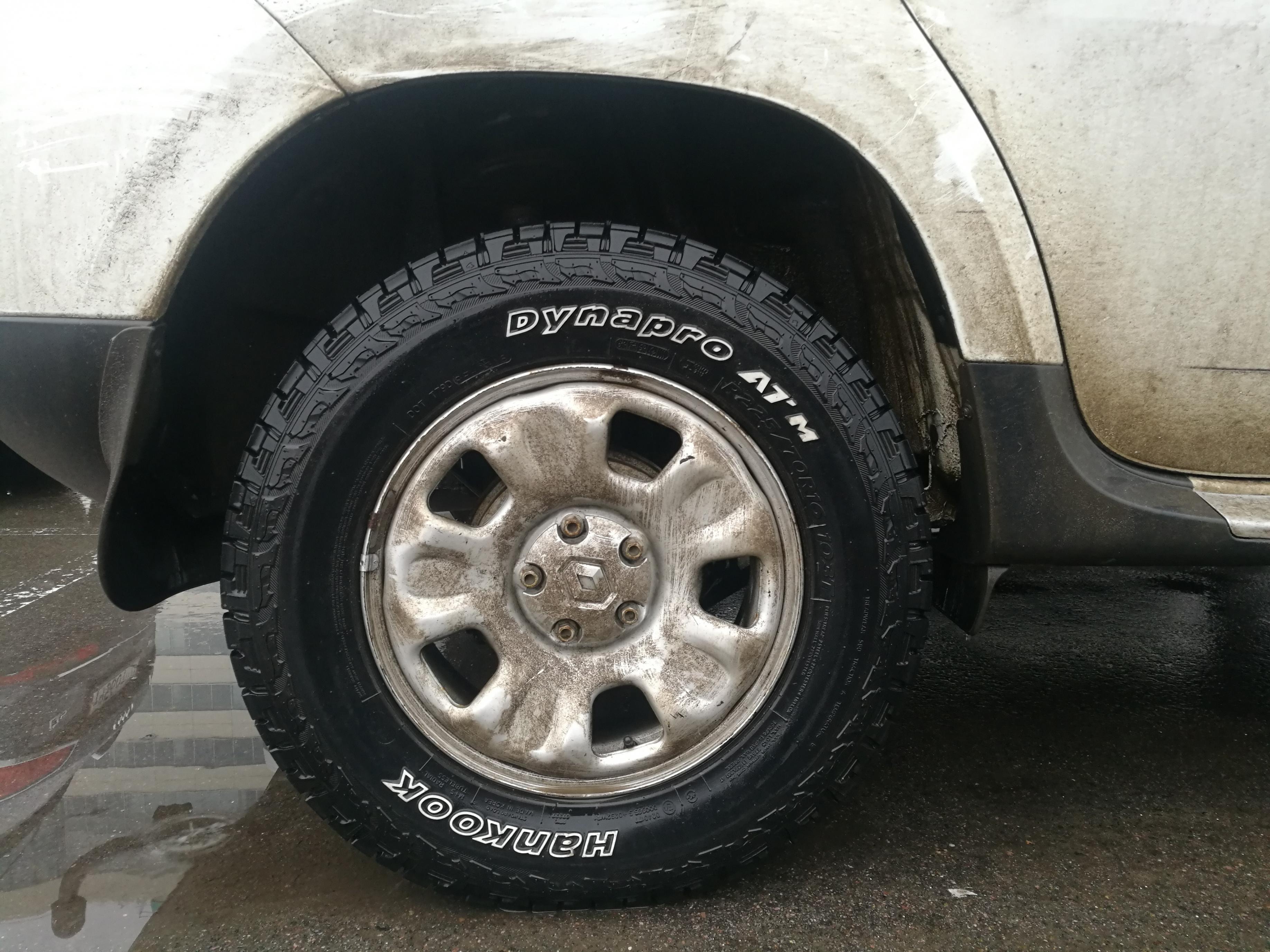

Старый 19.04.2018, 07:34   #1432
azot_mail
Аватар для azot_mail
Онлайн: azot_mail вне форума
Был(а): 15 авг 2019 11:37
Адрес: домодедово
Автомобиль: DUSTER I, 1.5 dCi, 2015 г.в.
По умолчанию Re: Установка резины НЕ штатной размерности на Renault Duster.
Вот что получилось у меня!
Резать подкрылки не стал, старые колеса продал (235/60,18 на дисках с вылетом ЕТ35, смотрелось отлично но при повороте резина ложилась на выступ подкрылка, а паять мне не захотелось) новую резину купил (225/70/16 на оригинальные железные диски). Дополнительно поставил проставки +30 мм.
Ничего не трет, не задевает. Жаль что без пайки нельзя поставить больше.
