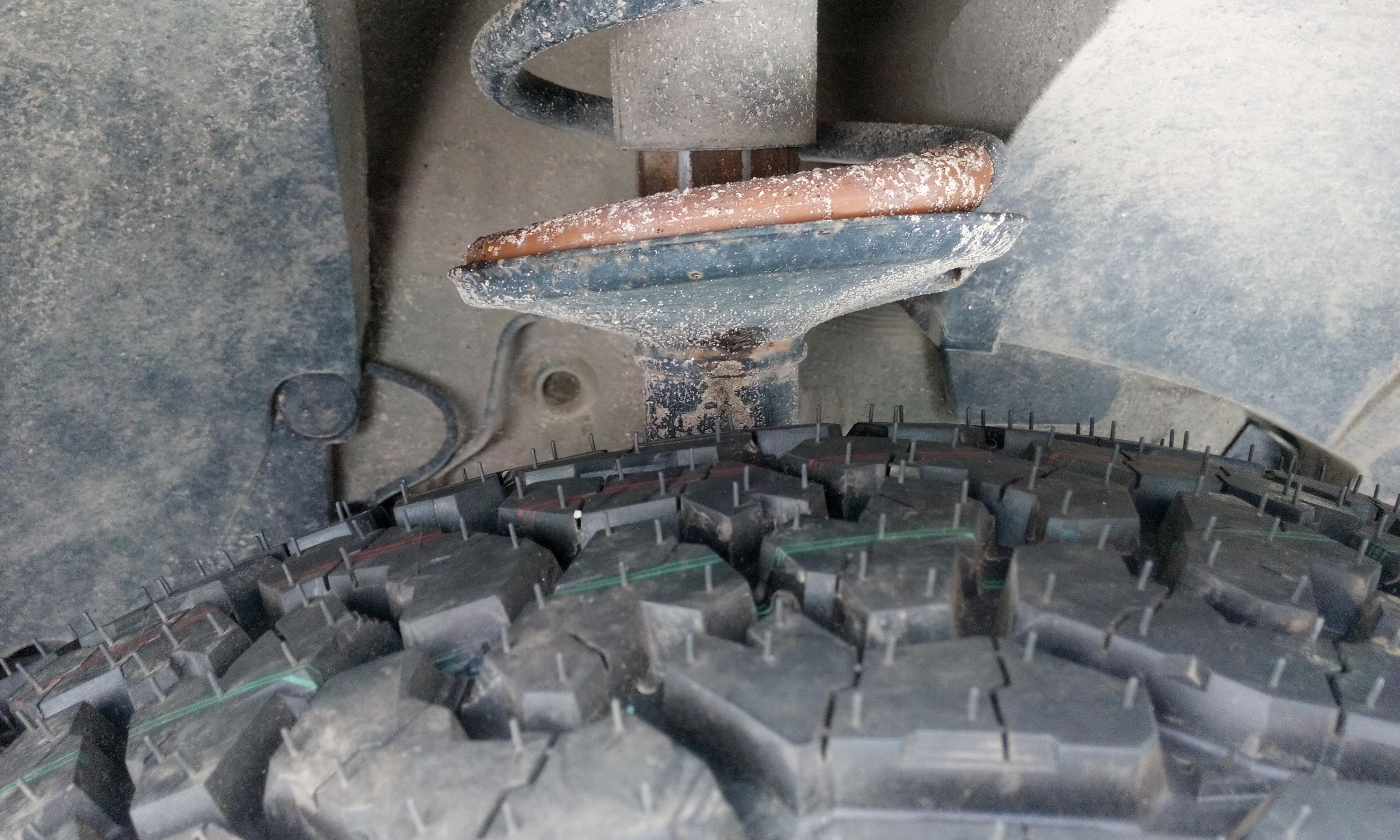

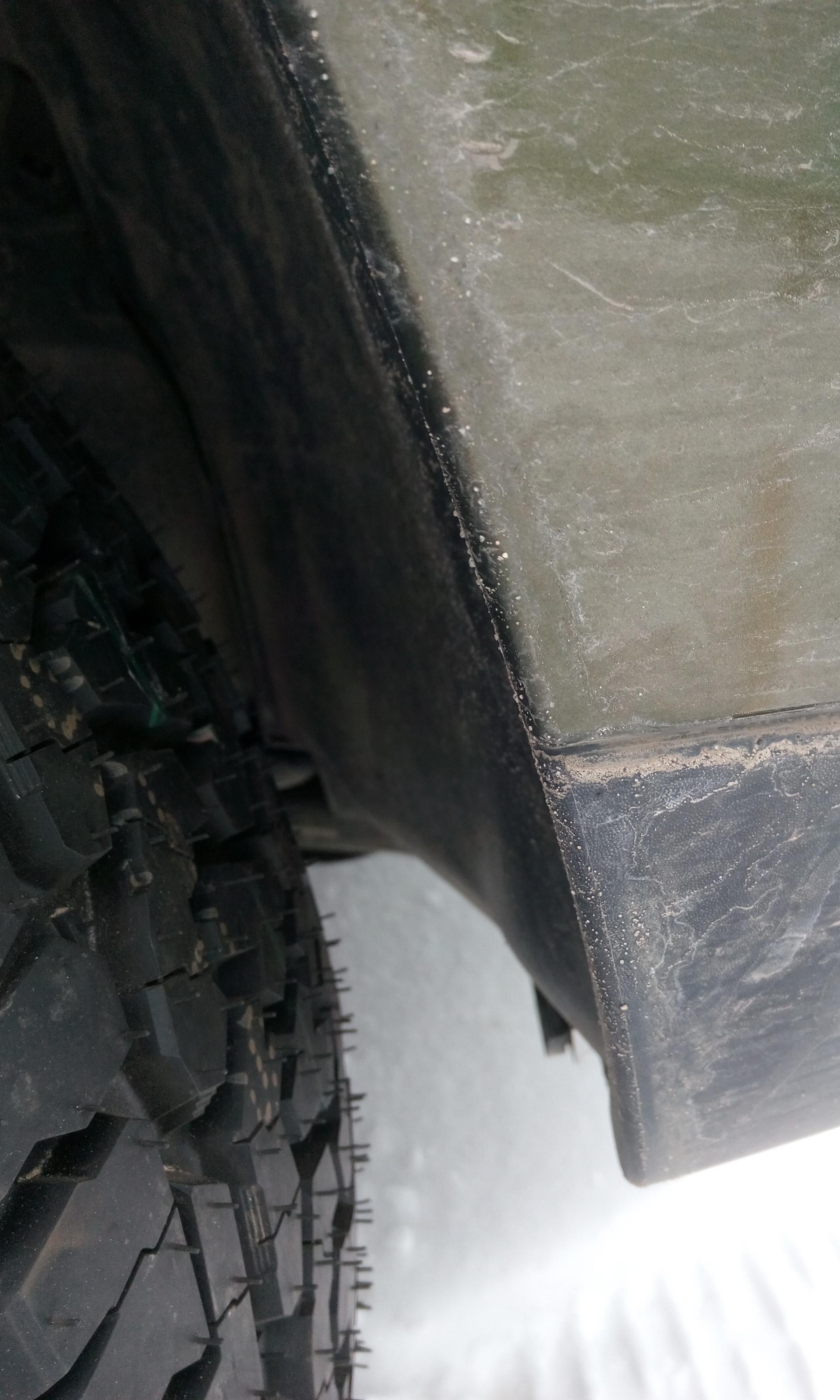

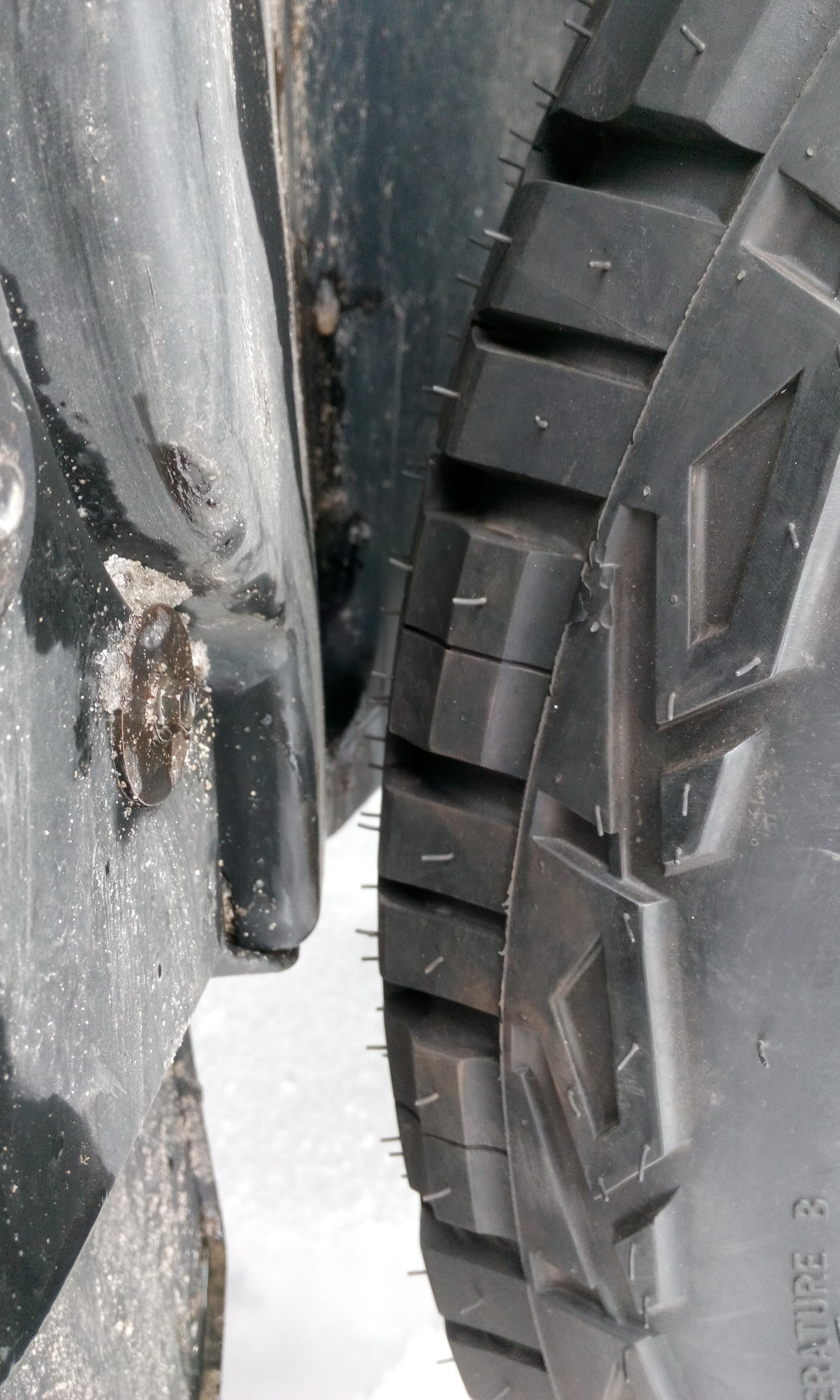

Есть одна проблема - колёсная ниша. Как я её не обдирал от шумки, как я не спускал запаску, как не запихивал ... всё одно, 225/70/16 торчит сантиметра на полтора вверх. А хотелось бы чуть побольше резину. Везде, где я не застревал, всегда не хватало геометрии - садился на днище ( это правда было на 215/70/16 ). И один раз не хватило ширины тоже - весной задние колёса ушли в мягкую землю, проскочить не успел.

Сообщение от matun Посмотреть сообщение
Ну и пусть торчит, чему это мешает?

Сообщение от a-s-m-1 Посмотреть сообщение
Ну да, это вполне терпимо, но вот большие по диаметру размеры, особенно шириной 235, не полезут совсем никак. Есть ещё схожий по габаритам 225/65/17, но там выбор резины не ахти и АТ-шной нет совсем.
На крышу запаску

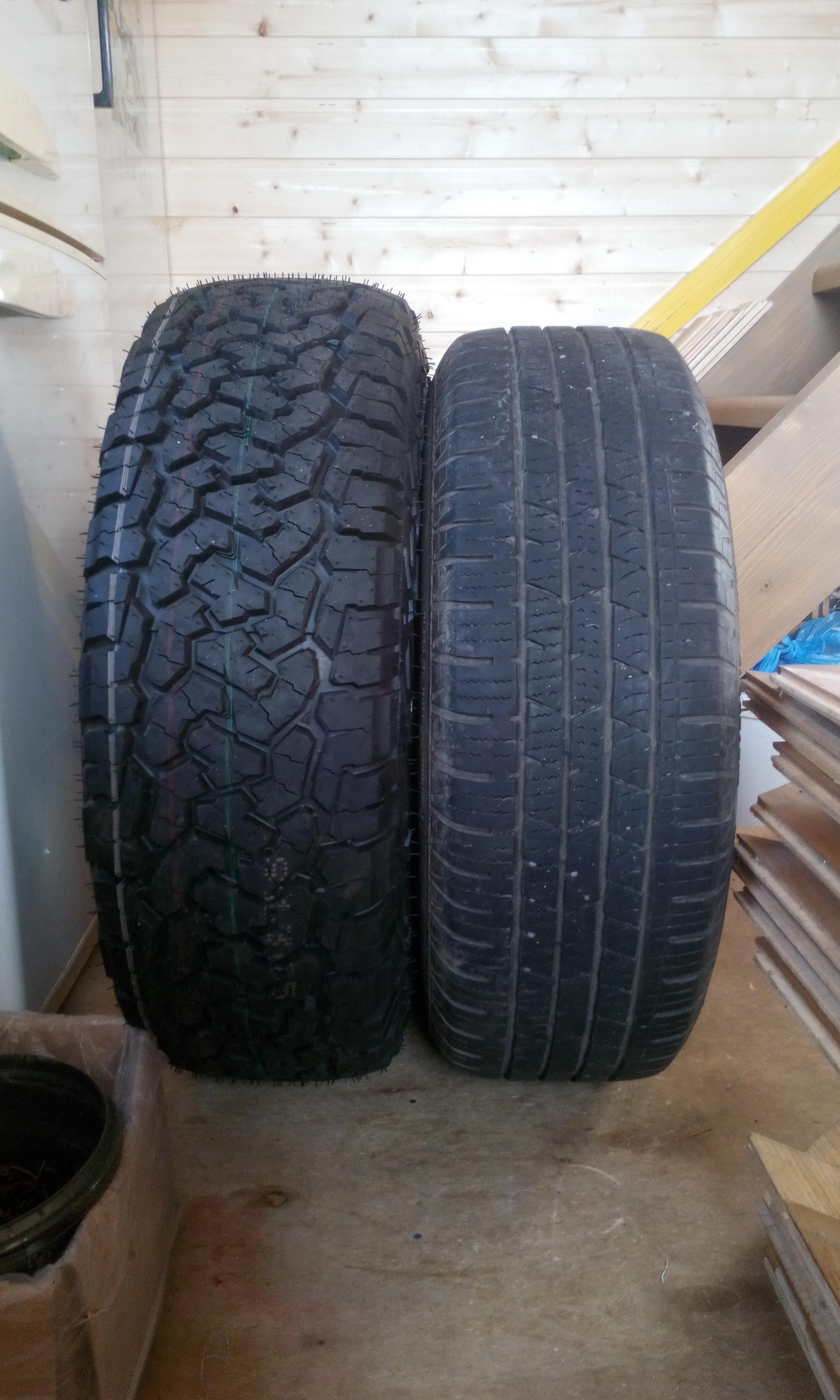

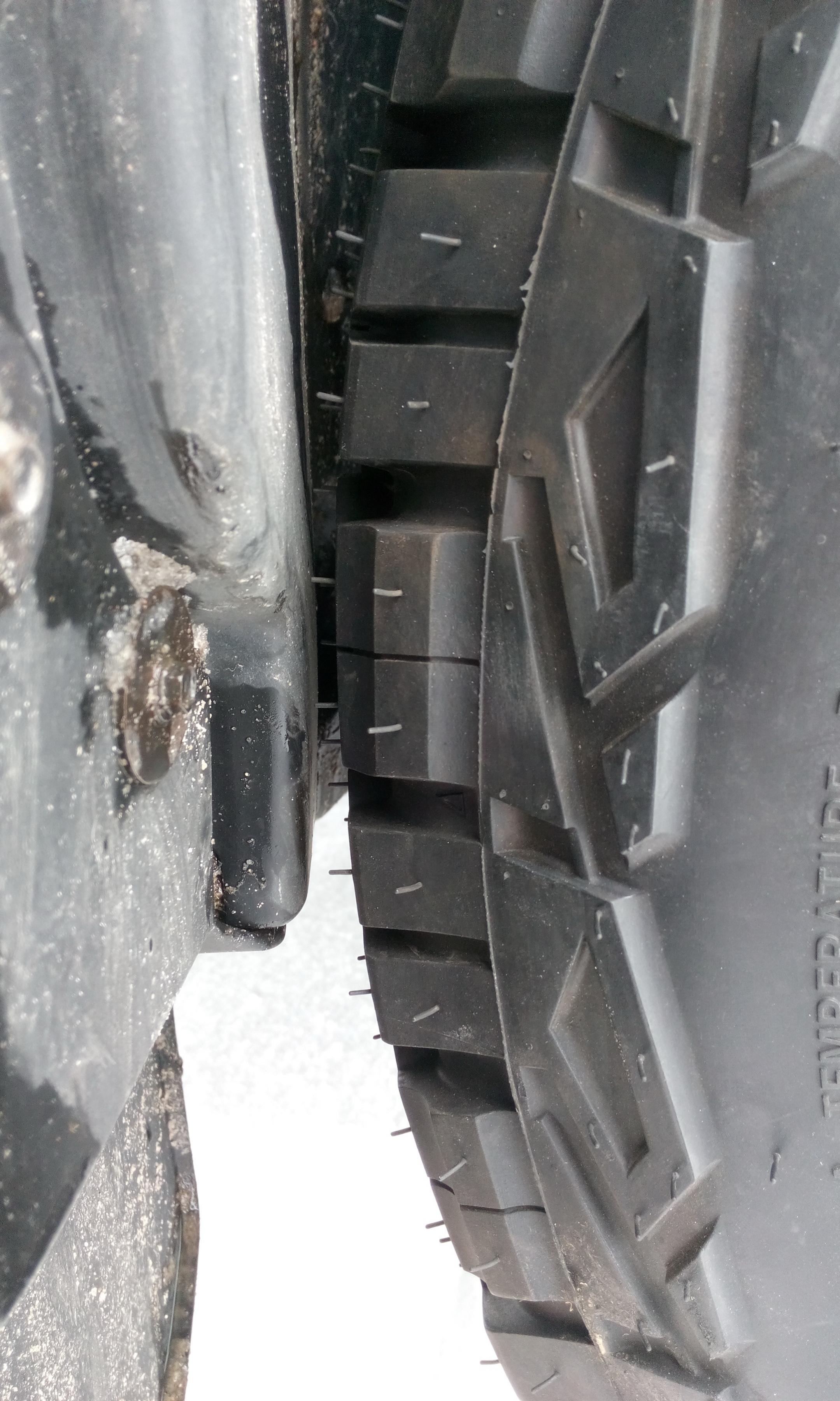

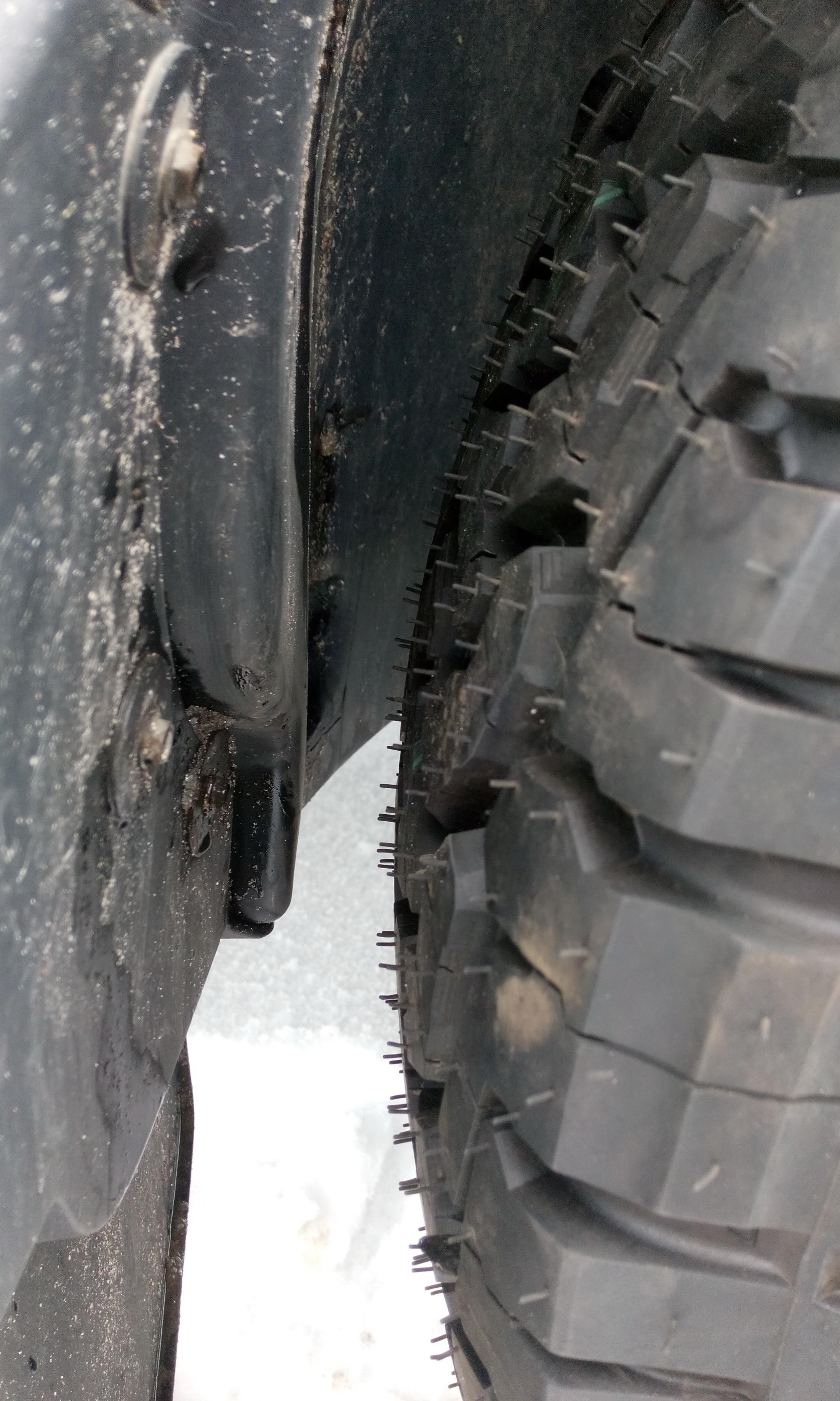

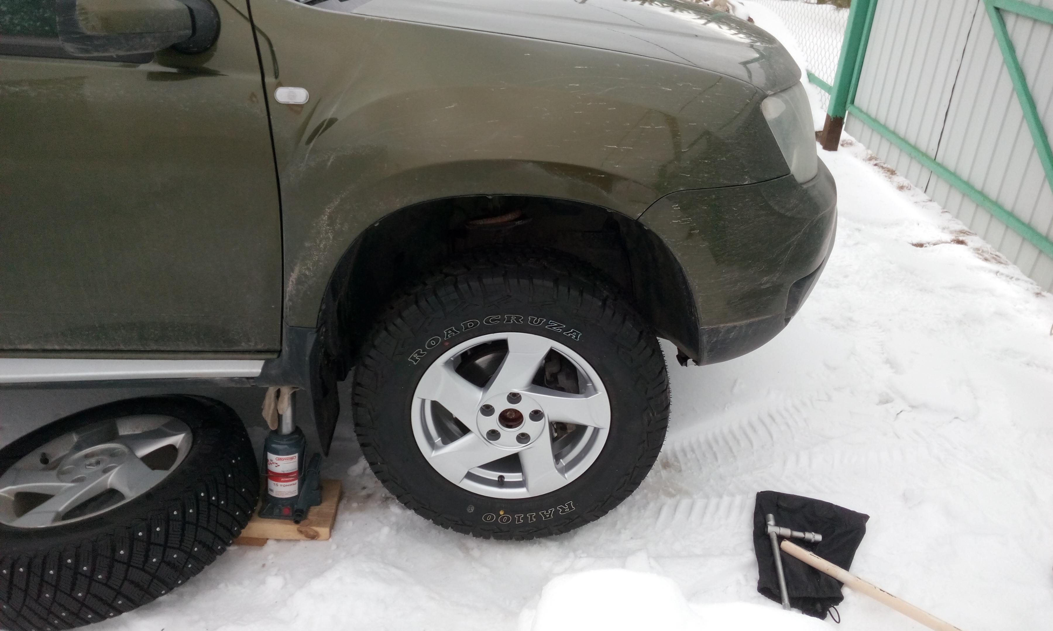

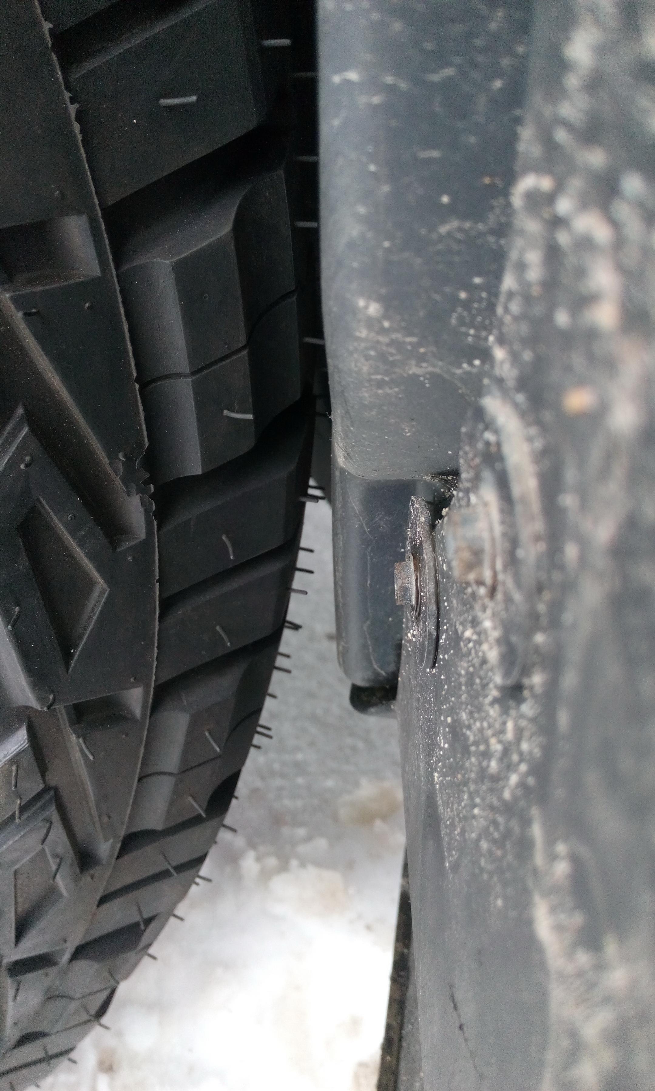

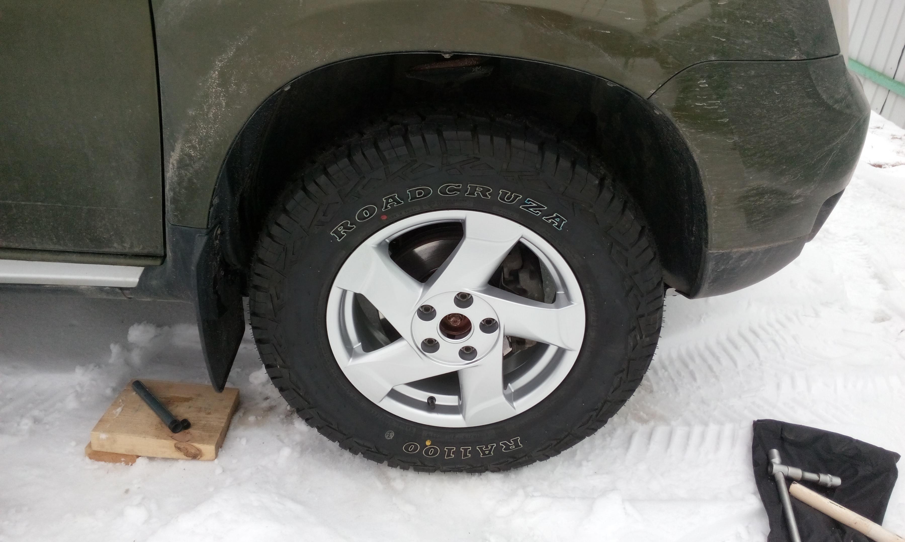

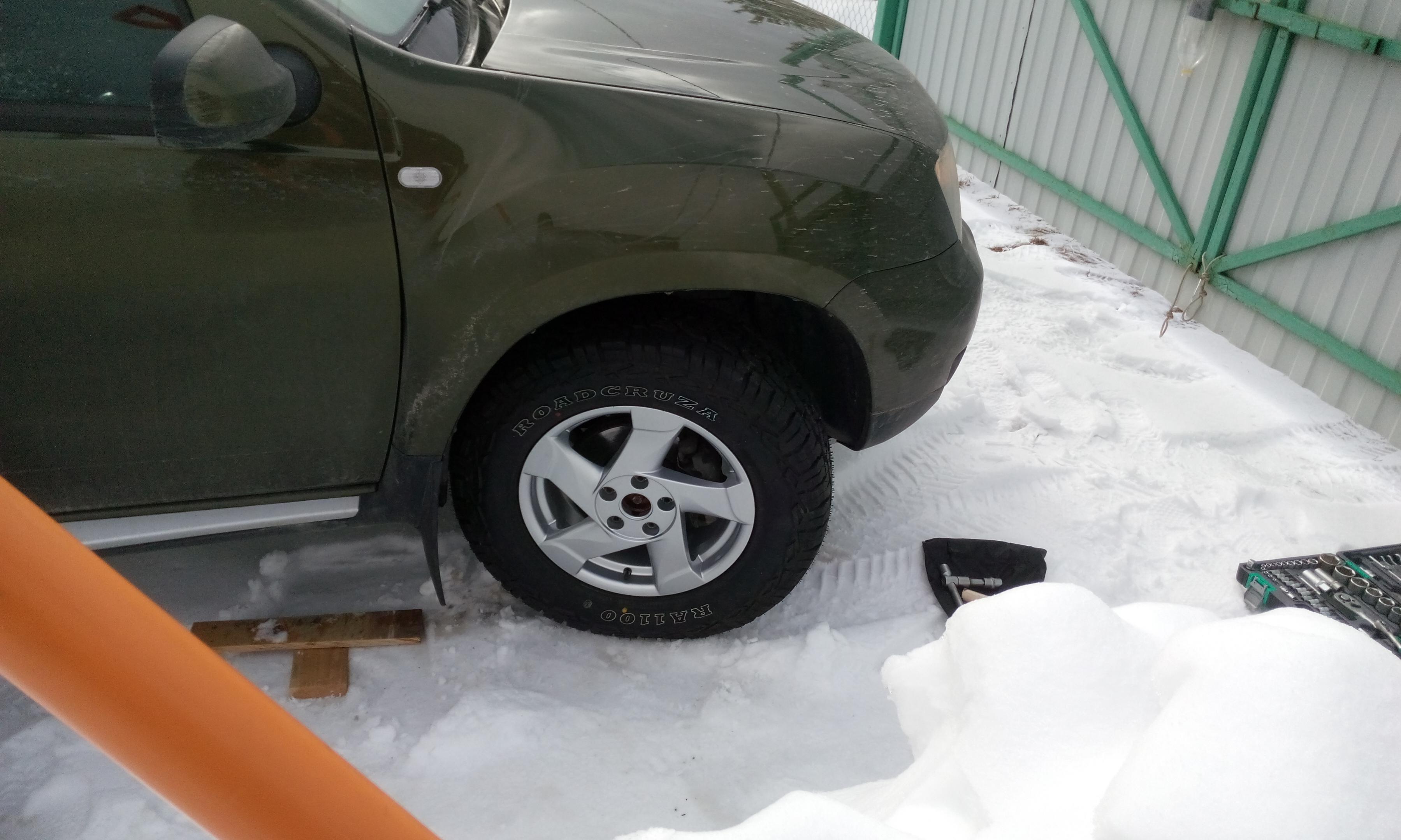

Примерил новую резину Roadcruza RA1100, 225/70R16. И с права и слева одинаково миллиметров пять запаса минимум во всех положениях, и рулем крутил и даже зад по диагонали поддомкрачивал чтобы колесо в арку ушло. А то начитался что у всех по разному - то трет то не трет,все боялся, что шоркать будет). Штатный континенталь рядом для сравнения.
