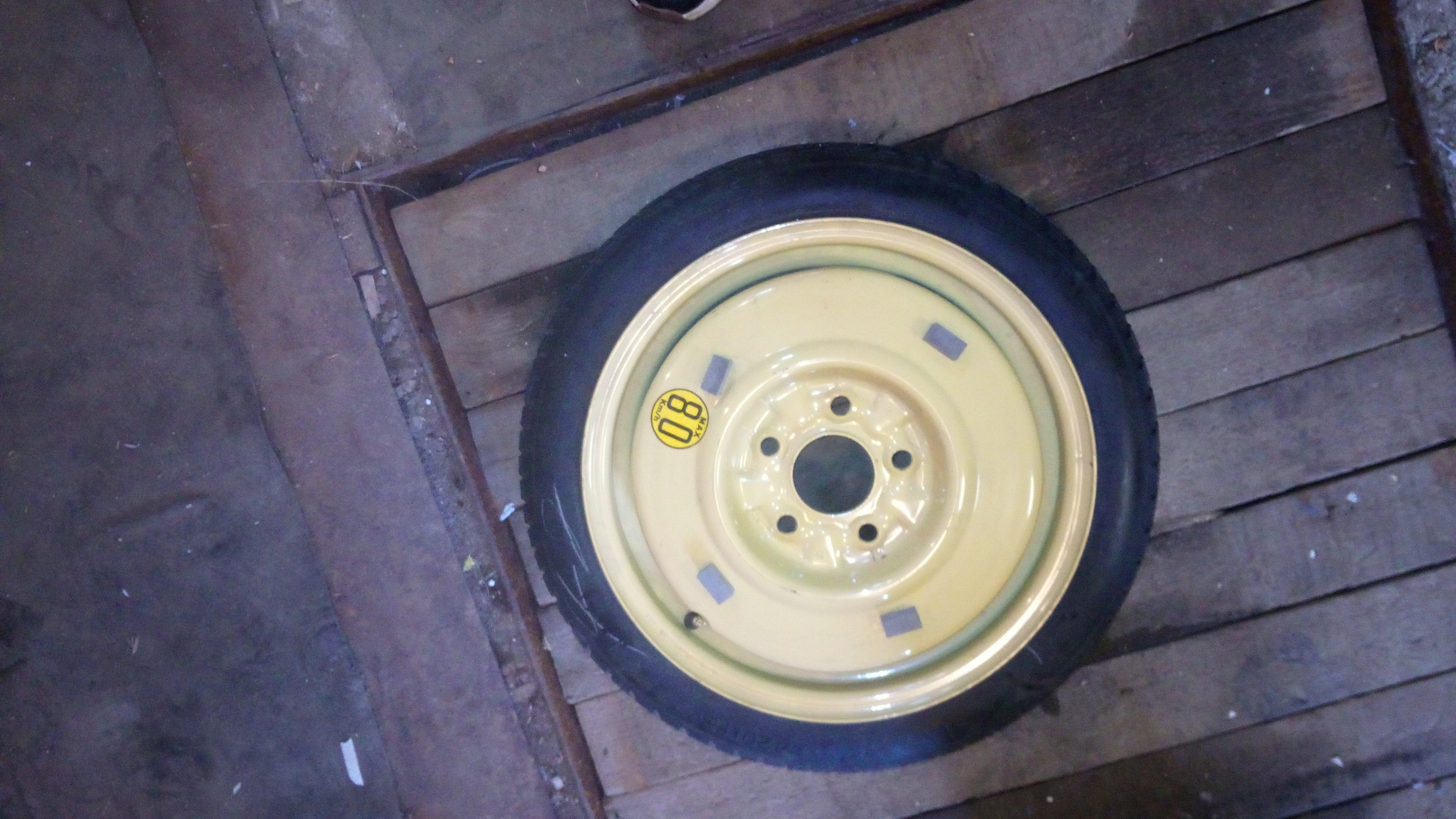

Сообщение от want_to_be_jeep Посмотреть сообщение
Уже обсуждалось и не раз! Стравите колесо до размера запаски и неспеша доберётесь до сервиса.
Уточню ,что тока на той оси куда поставили запаску , в идеале поставить на заднюю ось если пробили переднее , отключив полный привод .
Для меня более критично я еще отключить должен ESP и ехать не выше 40 км/ч т.к. вожу докатку от мазды3 (54 см диаметр),чисто доехать до шиномонтажа в случае чего если ремкомплект не спасет...

Сообщение от nurgush Посмотреть сообщение
Вопрос тем, кто перешел на другой размер шин. Запаску в багажнике оставили штатной размерности 215/65 16, или тоже переобули на новый размер? К примеру, если стоят колеса 215/70 16, и поставить штатную запаску на континентале, будет заметен крен у автомобиля, и как это скажется на управляемости?
приспущенное колесо до 1атм наверное даст туже разницу в диаметре, а может и больше.
Из неприятного, диффиренциал на этой оси будет работать все время...
