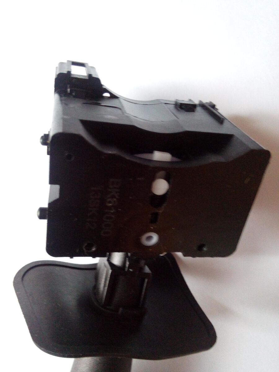

Сообщение от Сергей29
perfect,
Удлинить удалось за счет скобки!
Нашел пластину примерно такой же ширины что и язычок на переключателе!
Плоскозубцами придал форму и одел на язычок. Примерно на 3-4 мм удлинил
Внутреннее пространство и стыки скобки с язычком залил термоклеем,
потом аккуратненько почистил ножичком лишнее и всё!
Теперь работает как родной.
А нельзя от родного переключателя переставить язычок на устанавливаемый? Или там по-другому все? Они вроде на защелках собраны, должны разбираться.

Сообщение от beggarbiker
думаю можно. Вскрытие покажет. А так, можно удлинить легко, что люди и делали.
