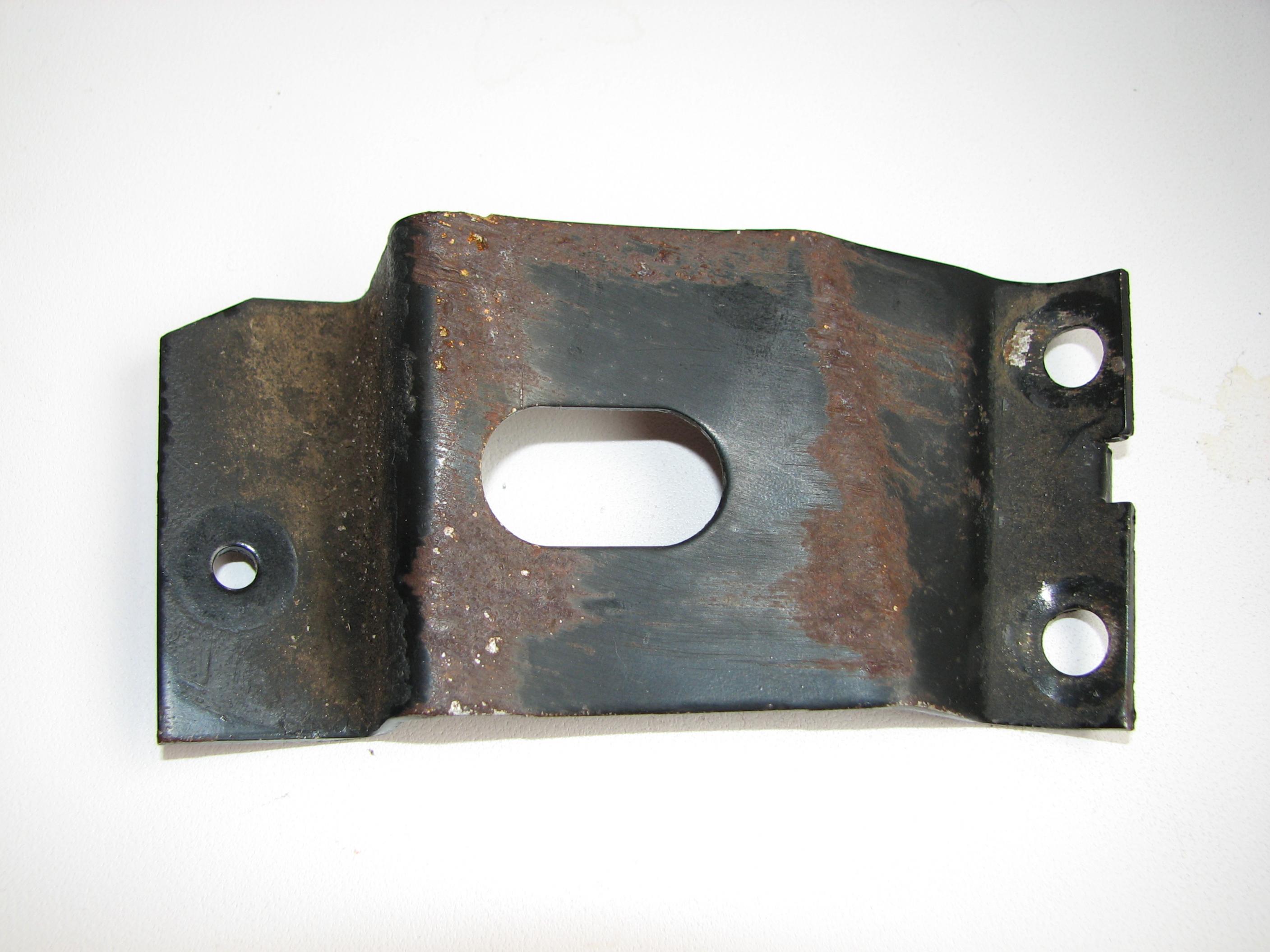

О, у меня тоже такая отпала, вот в таком состоянии)
Теперь даже не знаю, колхозить обратно или нет?

Какое совпадение-одна отвалилась совсем ,а другая висит на двух и торчит.И все благодаря твердому снегу-вот не думал что об снег можно так замять и оторвать эти скобы!Теперь буду думать как ПРИКЛЕПАТЬ их обратно-хотя просятся на болты,но что то я очкую-пусть лучше срезает заклепки чем гннет рычаг.Единственное мож стоит переделать саму скобу на округлые обтекаемые!

А я отвалившуюся обратно приклепал. Сначала заказал 2 заклепки, а как залез под авто, то понял, что они все три одинаковые. pmv_71, Вы были правы! Дозаказал еще одну.
Диаметр 4.8, но шляпка большая. В магазине такой не нашел. Если не волнует похожесть на оригинал, то можно шайбу подложить и сэкономить. Оригинал 100р а неоригинал + шайба целых 10

Я точно не помню,но вроде в магазе на Морской большой выбор всяких заклепок и "клопов" Andrey49, А ты хде заказывал если не найду?И мне непонятно :ЗАЧЕМ в этих скобках разные отверстия?и почему они такие большие(отверстия)?Ведь под заклепку4,8 вытяжную всегда сверлил сврлом 5ой,а на фигасе они (отверстия)такие охромадные  ?И два из них больше чем одно на другой половинке скобы?Вопросы,вопросы....

Andrey49, Попробывал отрихтовать скобу ,заодно оторвал и вторую держащеюся на двух заклепках-оторвалось играючи!!!Выровнял под прямыми углами--но теперь не совпадает по отверстиям-нужно наверное зделать оттиск на картонке по отверстиям и после перегибать чтоб совпало уж наверняка.А то бегать к машине и каждый раз ложиться на снег примеряя совпадения по отверстиям как то не очень.Я вот ккакому выводу пришел:два отверстия потому большие,чтобы заклепка имела ход в сторону при ударе и смятии скобы чтобы легче срезалась,ну как бы СЛАБОЕ звено и непередовалось на подрамник-имхо!(а что на Морской их\заклепок\нет?)Завтра буду в Мурике-хочу прикупить!

Амиго, на морской заклепок много, но с маленькими шляпками (по крайней мере неделю назад). Тогда шайбы еще бери.
А скобу я по месту подгонял, благо гараж был в пользовании. На две заклепки поставил (заднюю и переднюю), а потом, как третья пришла, во дворе приклепал. Очень неудобно без ямы. Если заклепочник маленький, то тяжело нормально его сжать с нужным усилием.

Andrey49, Кстати ЭТИ заклепки легко нашел в магазе"МЕТИЗЫ"по 3 с коп рубляВзял 4,8длиною 14,а на 16 стоят по 4р.А я уж думал шайбы токарю заказывать.Подгоню скобы к отверстиям-заклепаю,но нужна яма-иначе лобстер не раскроется полностью
