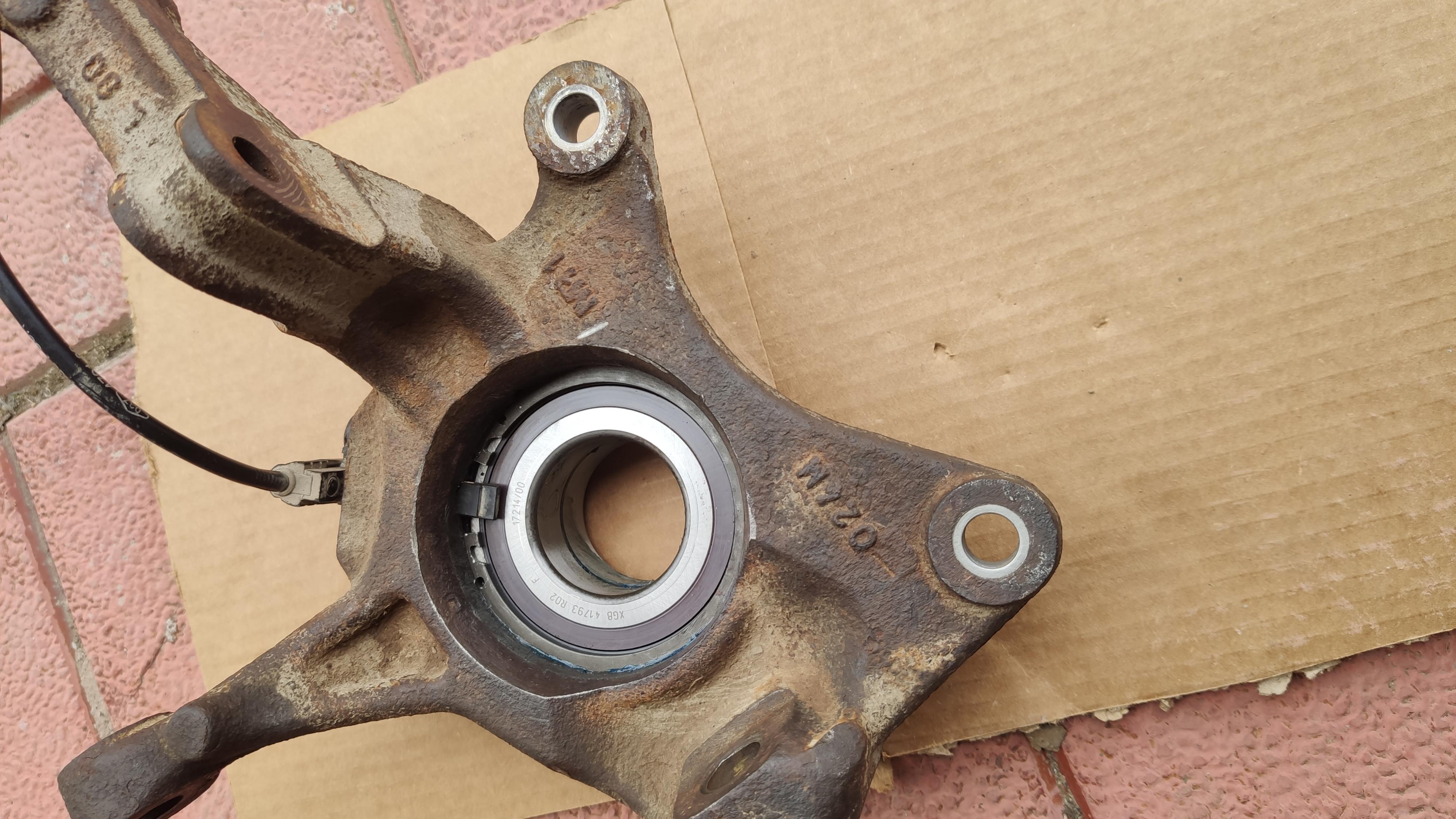

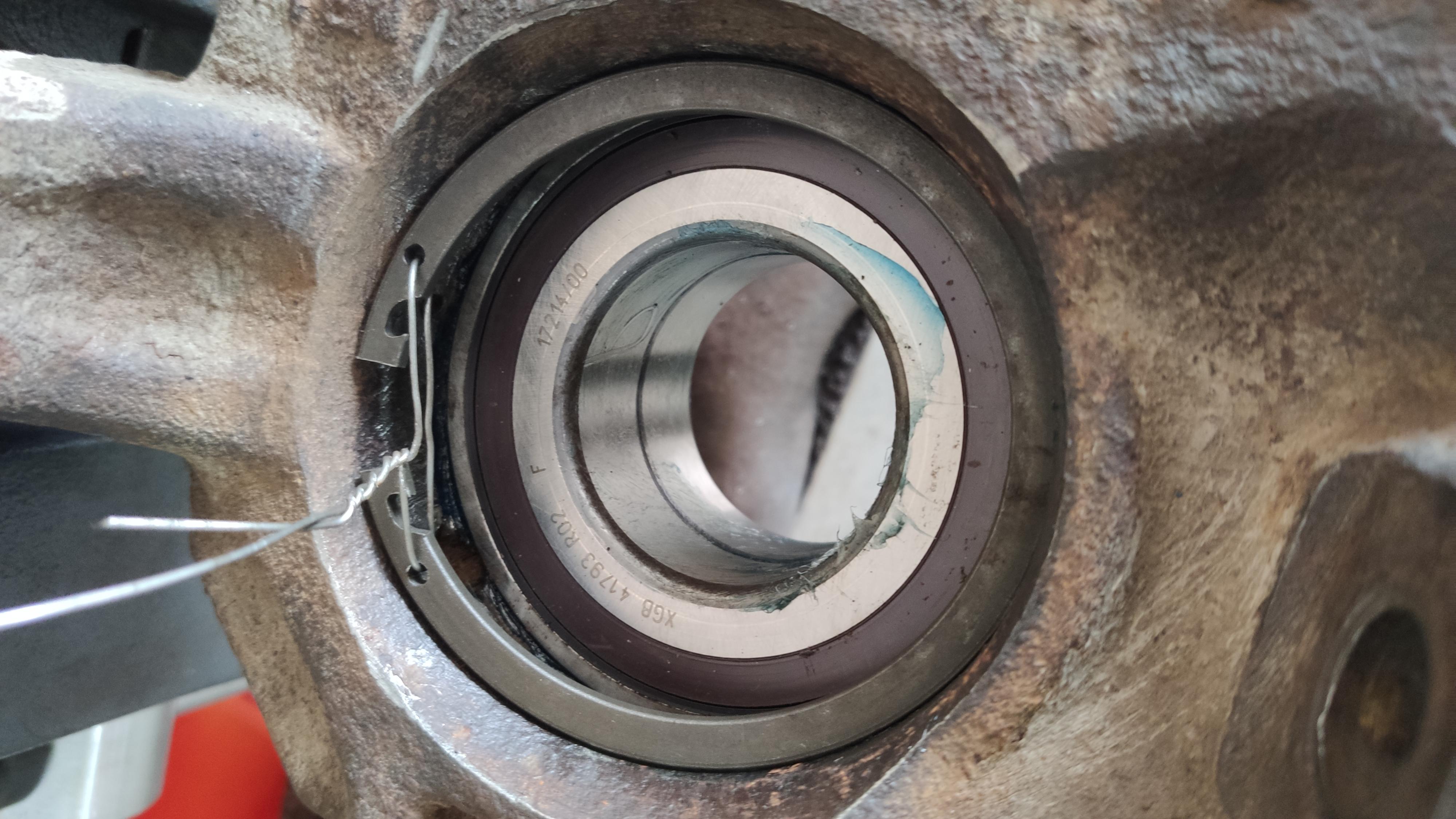

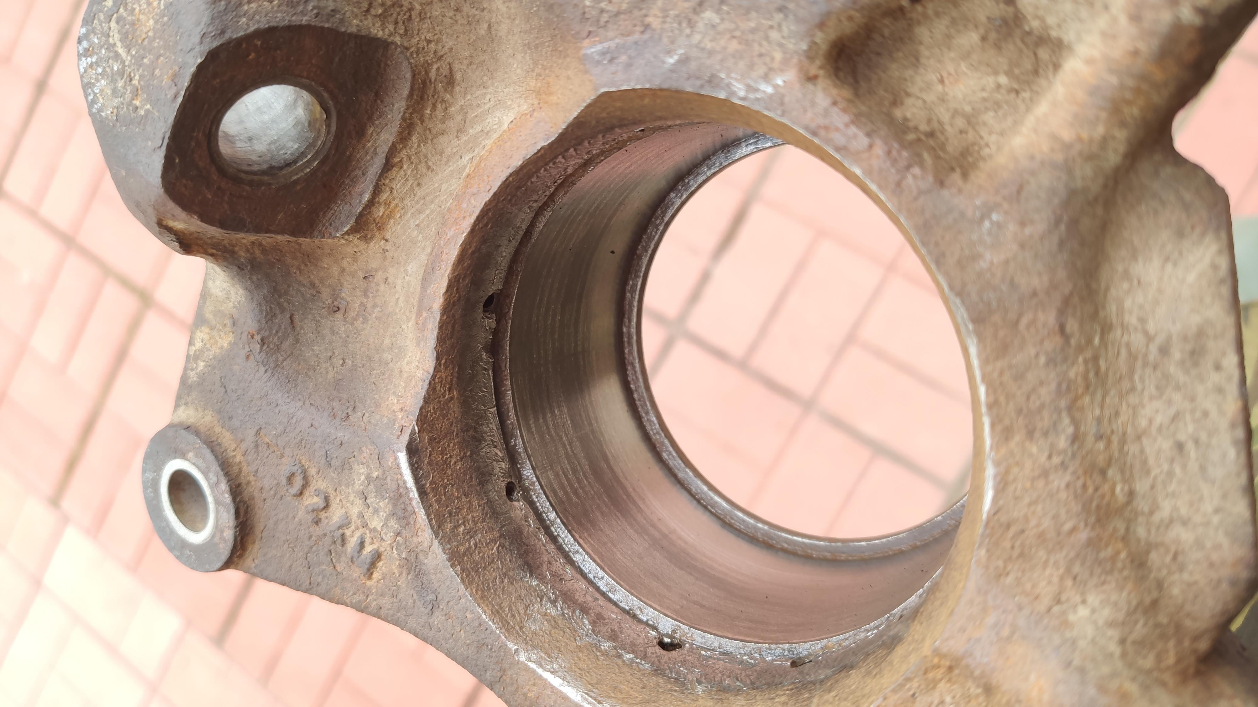

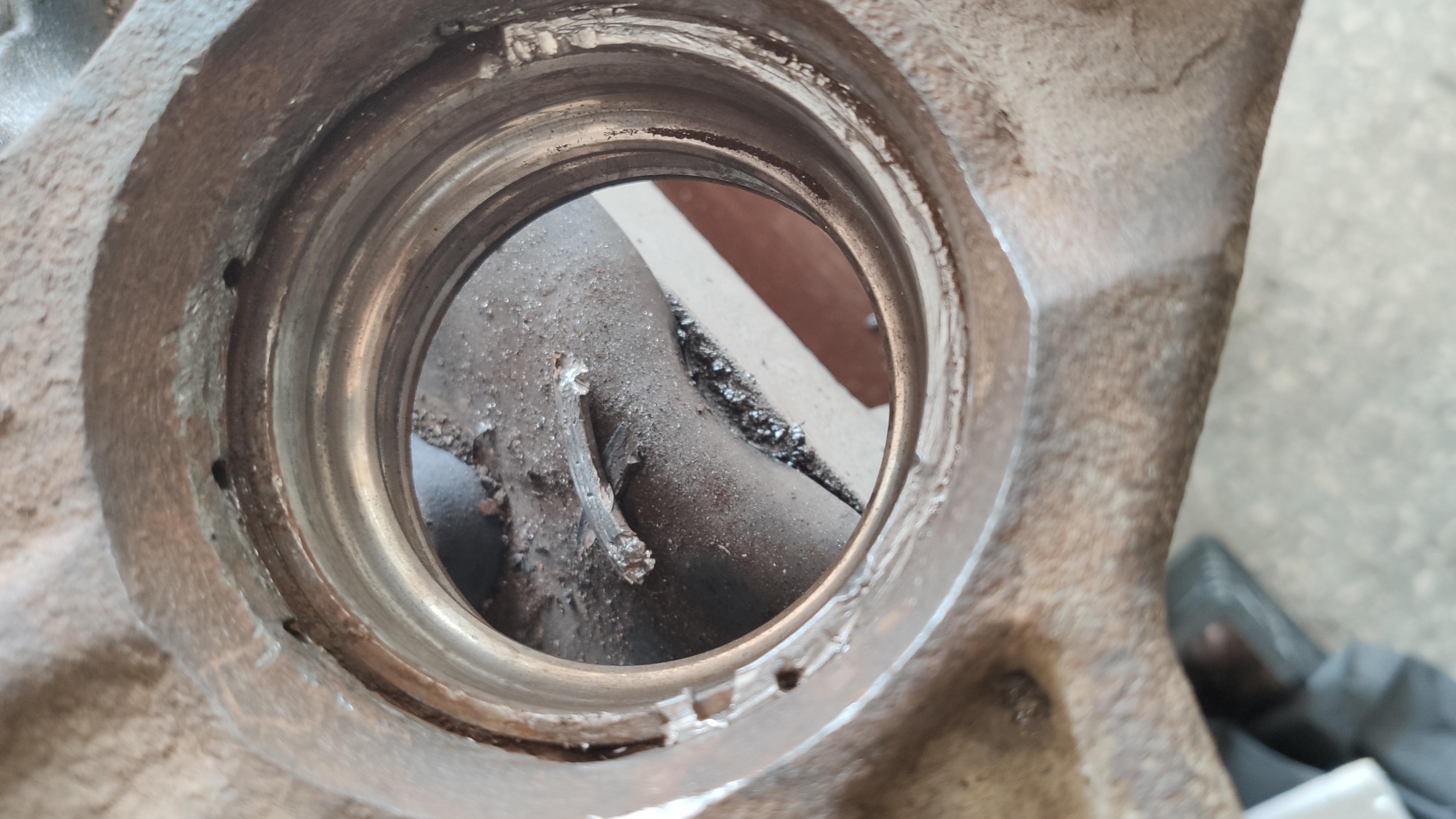

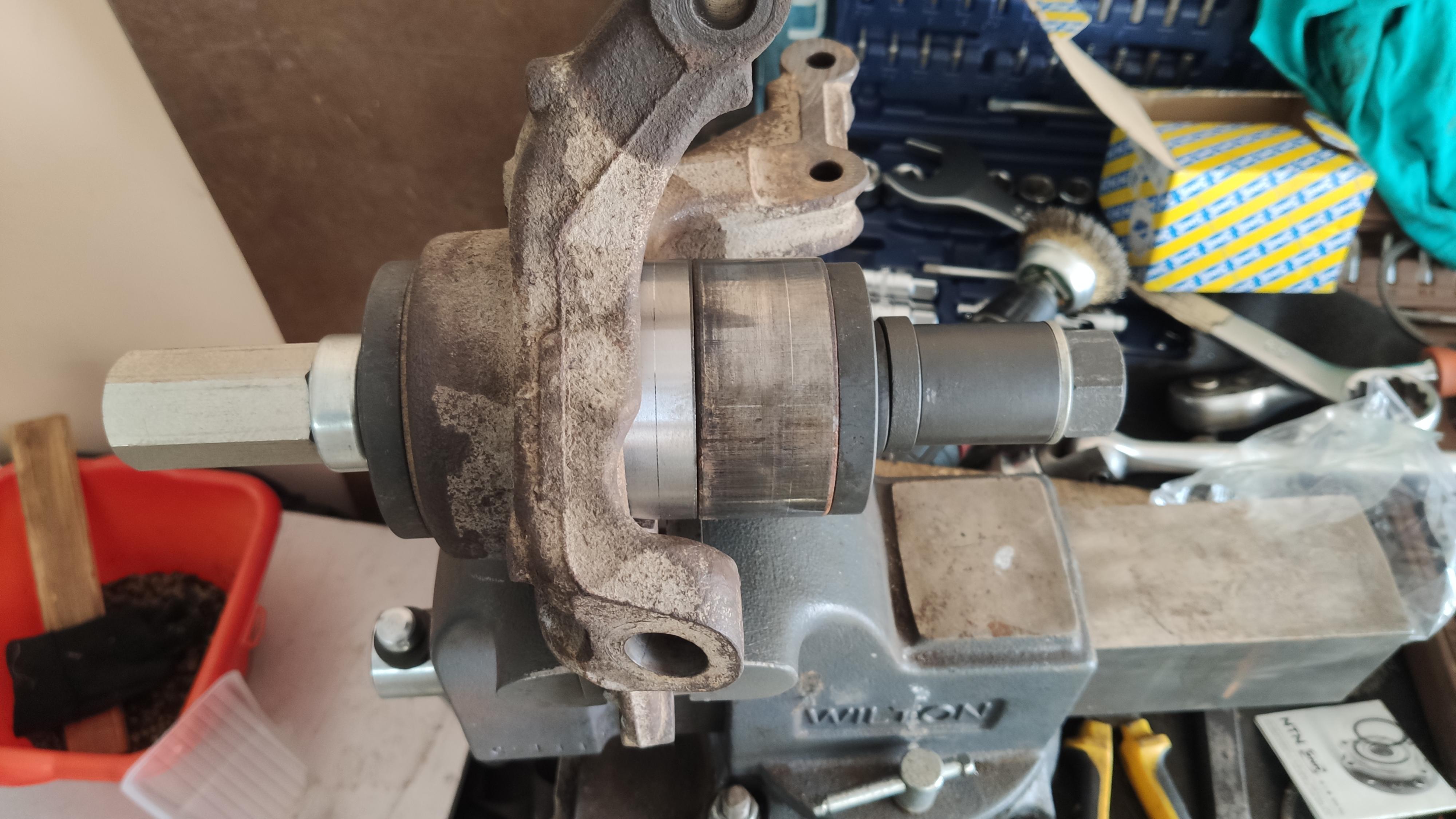

Поменял передний левый подшипник. До этого меняли его летом 2017, прошел около 60 000 км. Пришлось сверлить кулак и зубилом ломать стопорное кольцо, т.к. оно вообще не двигалось.
Поставил SNR, который лежал в запасе уже 2 года.
Гайку затягивал от руки, люфтов нет.
