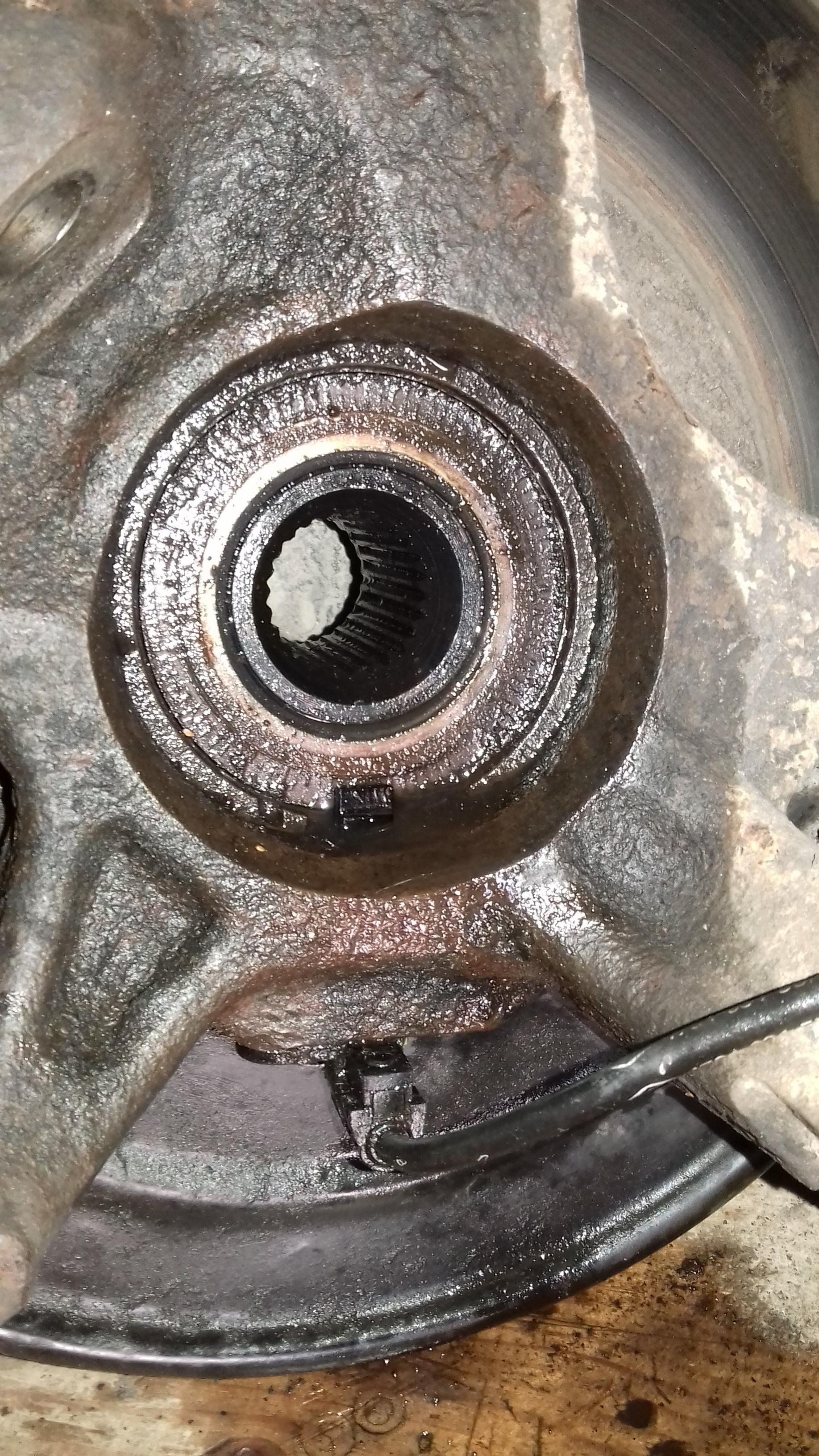

Как спасти датчик АБС? пока залил ВДешкай оставил на сутки.

CaHeK-174, должно помочь. Возможно, что и стопорное кольцо с места не сдвинешь. Мне целый час его снимали, подсверливались и доставали по частям.

Сообщение от CaHeK-174
А если откинуть фишку от гидроблока авс, и вытащить провод..

Сообщение от CaHeK-174 Посмотреть сообщение
На сутки не обязательно,толку не будет.Все делается в раскачку и заливается в момент раскачки,главное не спишите.

Сообщение от instal01
И?
Может при снятой ступице, будет легче снять датчик абс.?
Разницы не какой и удобней даже не снимая ,тиски не нужны,основная проблема это закисание датчика в посадочном месте ступицы.Для удобства можно скинуть тормозной диск.Ну а если нет цели менять ступичный подшипник то как бы и смысла нет снимать ступицу.

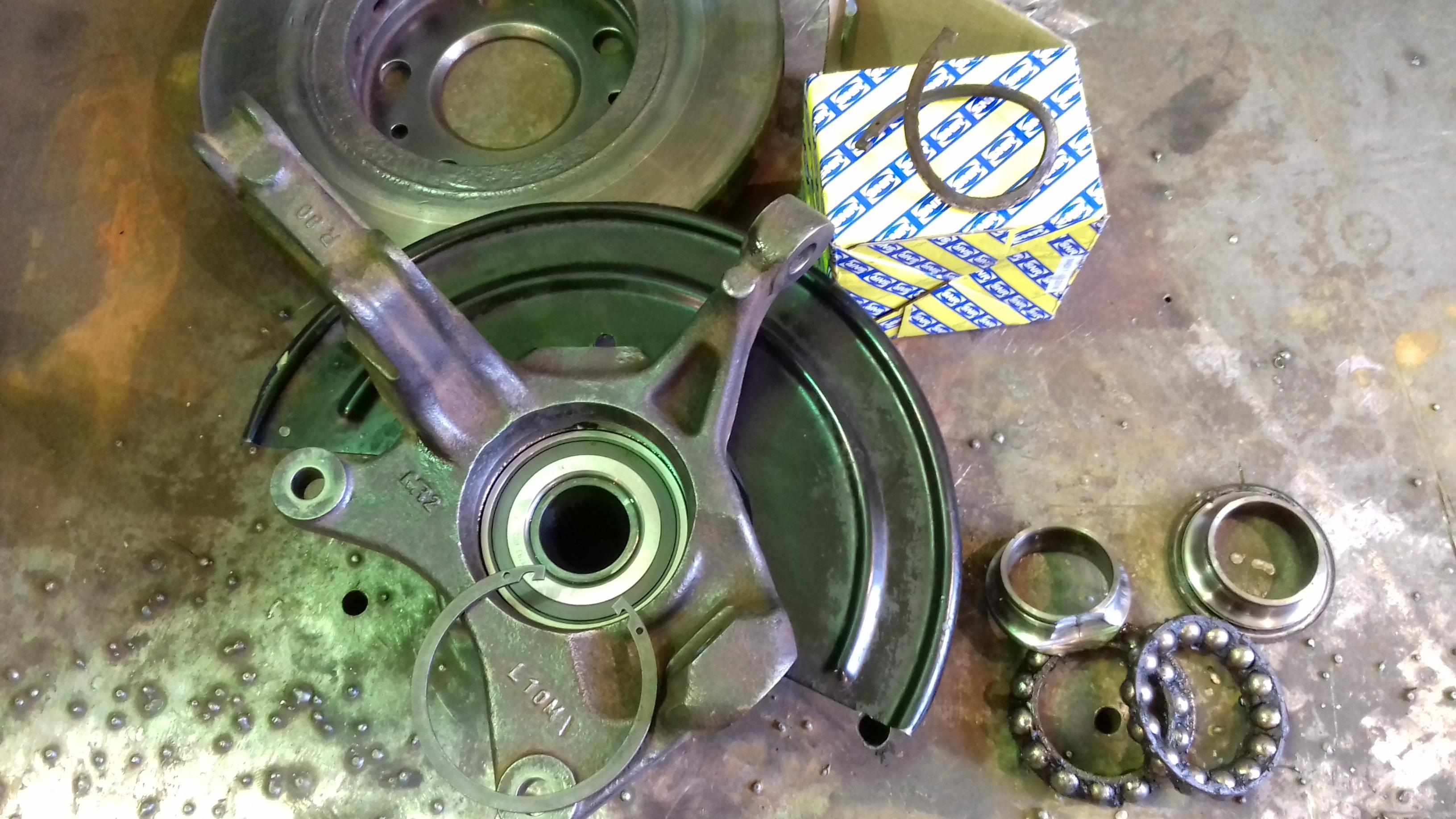

Перепресовал сегодня на работе подшипник. Датчик спасти не удалось, даже со снятым подшипником пытался выбить не удалось, взял дрель высверлил.
