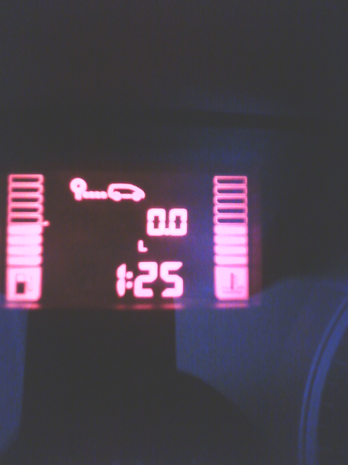

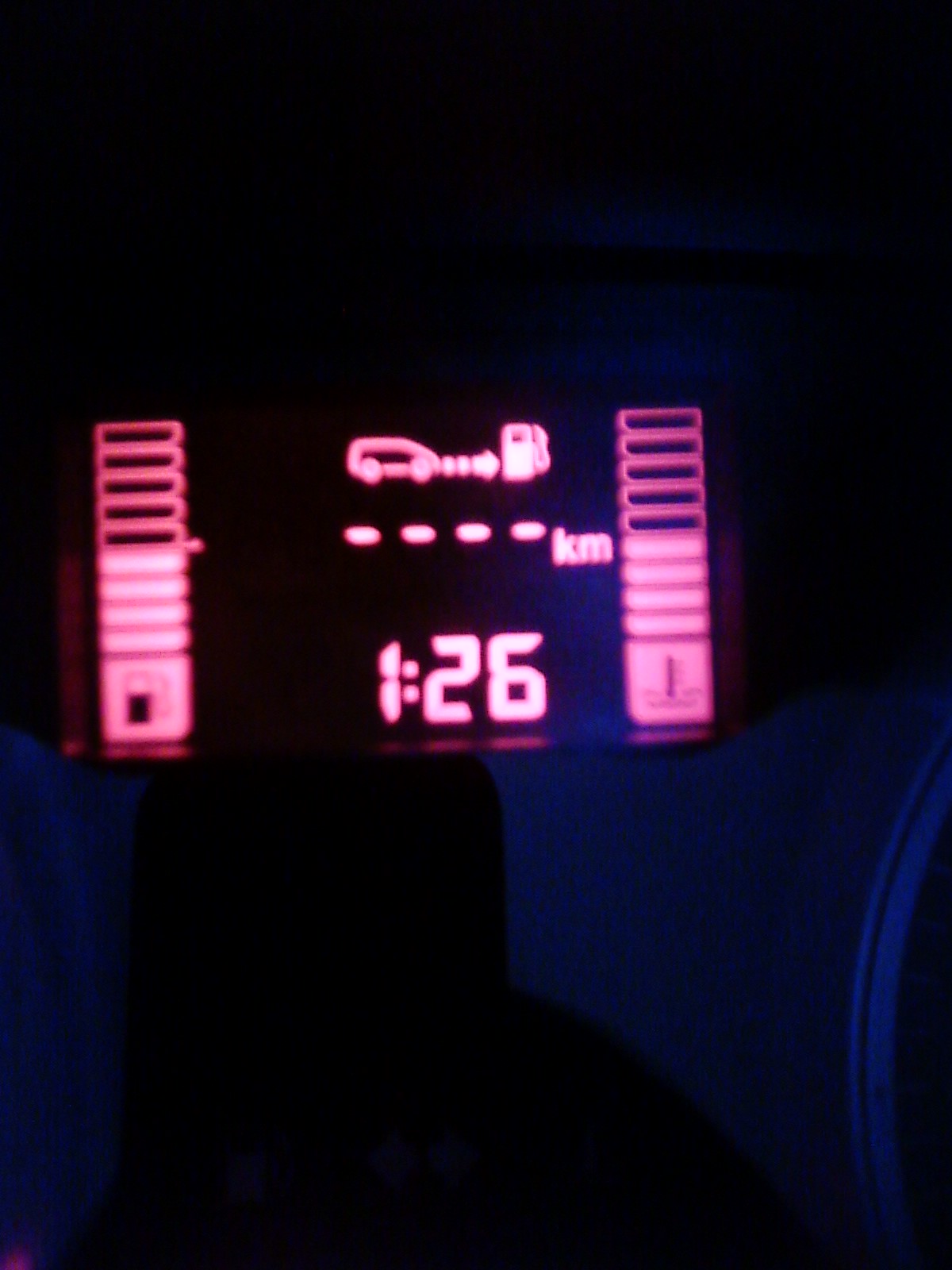

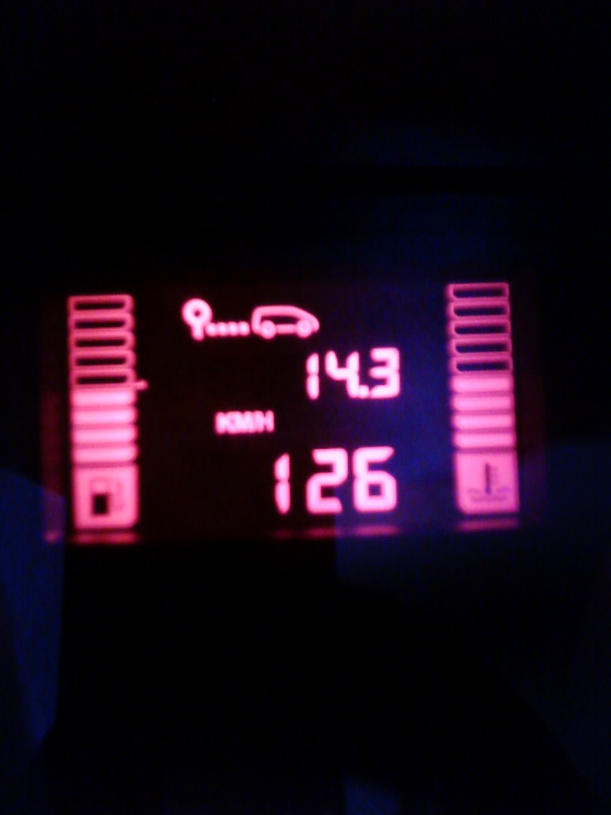

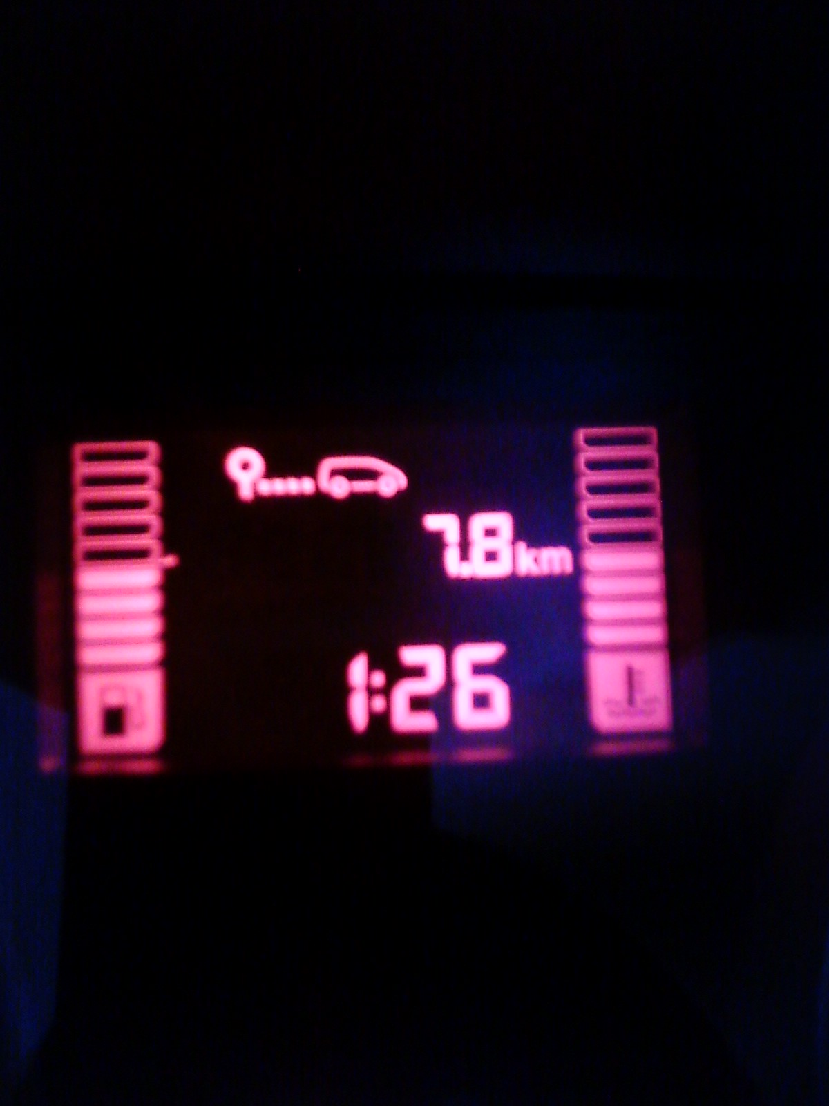

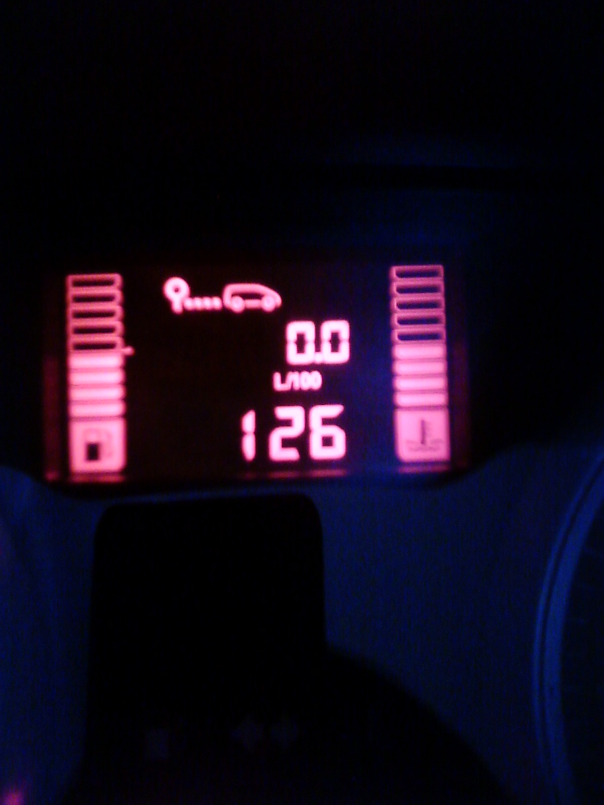

Сообщение от _AlexSander_
нет сигнала расхода топлива. проверяйте наличие контакта в сером разъеме приборки (19 контакт), при условии что под капотом всё верно сделали.
Саша, да уже неоднократно проверял, но думаю именно тут собака и зарыта. В тестовом режиме при увеличение оборотов, расход не меняется. Под капотом уверен, все правильно подключил, как описано выше к зеленому А6. Сижу дома, не могу найти контакт, как вы писали от компа, для подключения в серую фишку. Уже пальцы болят панельки сдергивать...
