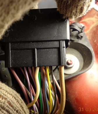

У меня бензин 1.6.Пошел посмотрел у меня был подключен С7 , сейчас перебросил на А6, завтра поезжу посмотрю наверное в этом была собака зарыта.

наездил сегодня 50км по городу, после переброски с С7 на А6 расход около 9литров на 100км показывает, при средней скорости около 25км.ч, да и запас хода примерно начал совпадать с моими предположениями, собака похоже как раз там была зарыта, т.к. до этого данные вообще были странными, например от заправки до заправки по БК я сжигал бензина больше чем объем топливного бака

Тоже самое у меня , покатался сегодня по городу с кондеем получилось 8.9 л, а не как раньше 16-18 л.

сегодня, не смотря на дождь, перекинул провод на А6 и чудо таки произошло! Расход 8,8, проехал километров 20, а как приятно было наблюдать, расход медленно, но уверенно падал с 18...

А6 находится на папе или на маме разьема?

у меня на аутентике на А6 есть провод только со стороны папы, со стороны мамы контакта нет

Провод, вставленный в разъем "мама" без клеммы и кантачащий с клеммой в "папе" за счет нескольких проволочек из провода - это Вы считаете "подключение с мозгами"? Я не спорю, возможно оно работает, вопрос, насколько оно надежно и безопасно.

ну, тут личное дело автора, как он подсоединился. я вообще вытаскиваю провод из колодки ,соединяю и защищаю термоусадкой. за более чем 3 года ни одного случая с проблемой по данному вопросу.
а по эбу - на эту колодку как раз выходят от него провода. и не один.
Тут поддерживаю, даже просто соединить, зачистив провод и замотав изолентой - надежно, это варианты при наличии в колодке клеммы, но в колодках к приборке, как я понял, пустые отверстия под клеммы - и туда провод изолируют и просто вставляют голым. Вот что беспокоит.
