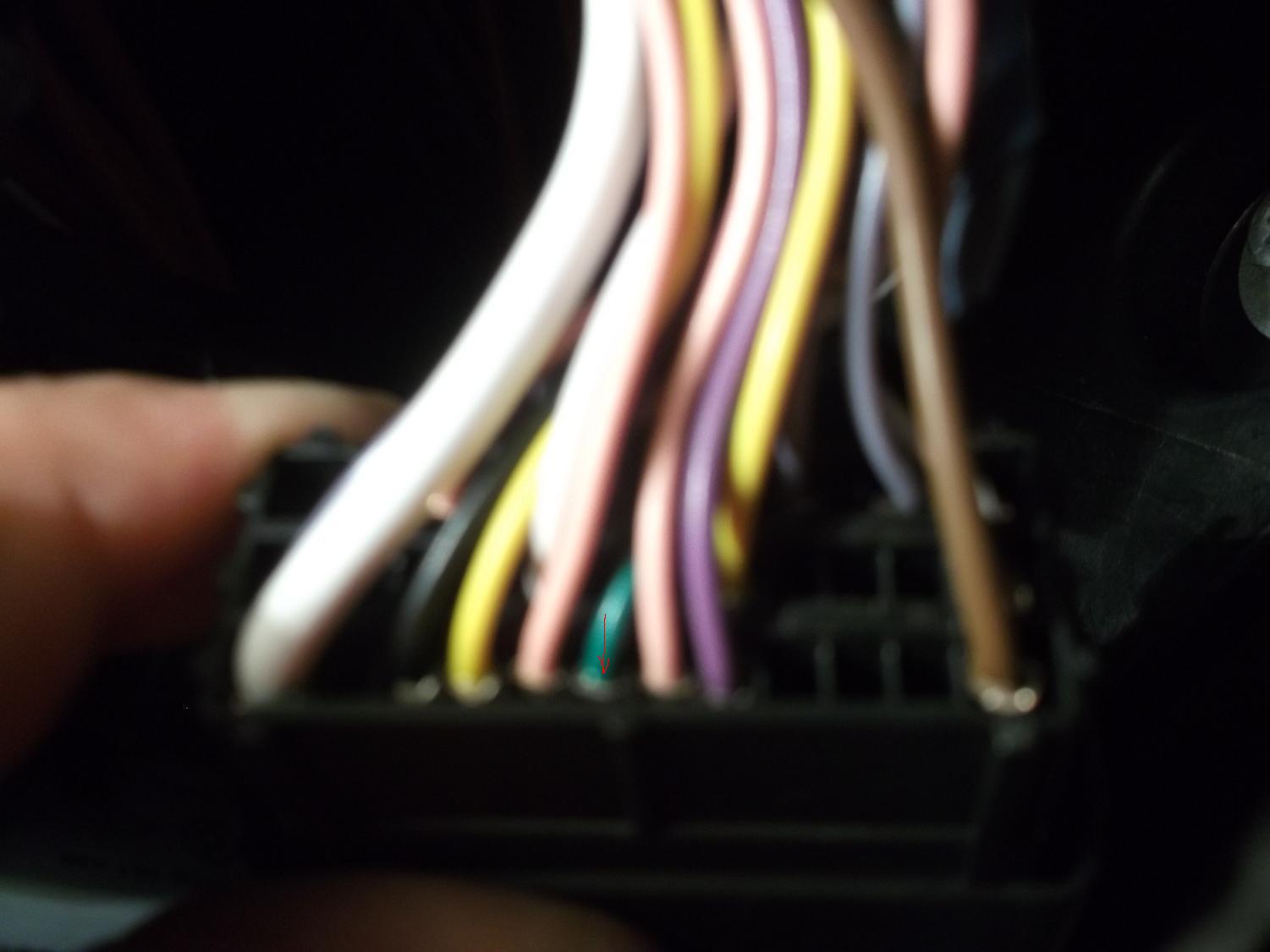

Сообщение от _AlexSander_
давайте детальные фото подключения.
Саша, сейчас в очередной раз все разобрал....появились показания, но они очень маленькие, ср. расход показывает 2,5 л Может быть из-за того, что еще мало проехал. порядка 2 км?

09.10.2013, 11:22

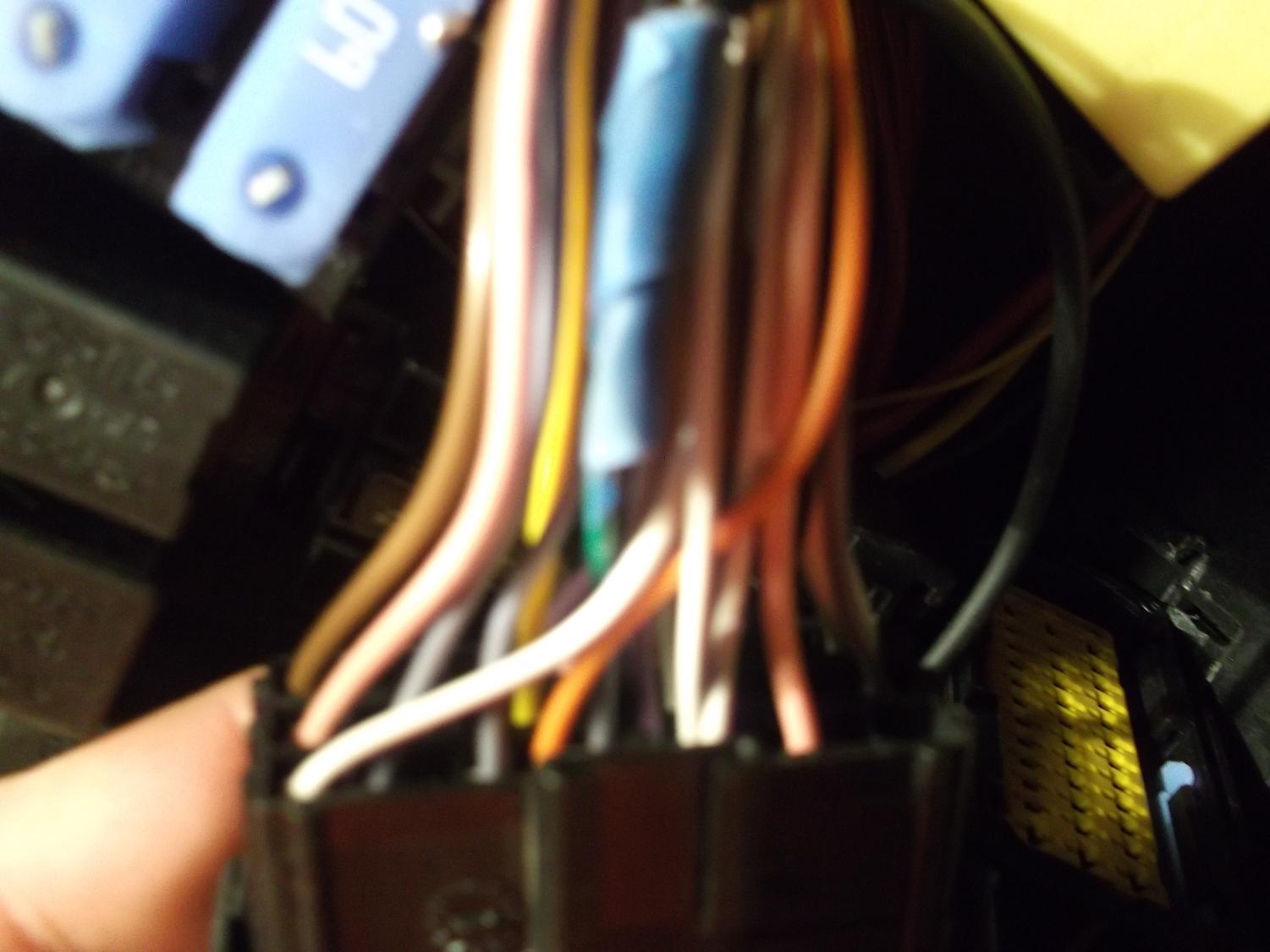

я не про этот. а под капотом, в блоке реле, черный разъем с голубой фишкой  давай фотки  крупные с двух сторон той части, что БЕЗ голубой фишки (со стороны водителя, а не фары)

Саш, качество г...но, может разберешься? подпаивал к зеленому. На втором фото видно где замотано изалентой.

он.. странно как-то.скидывай клемму аккума на 20-30 минут, потом сброс БК, потом покатайся.

Re: Активация бортового компьютера в ЭКСПРЕШНах
действительно, столько раз уже все это было разжевано, что даже на цифры смотреть не надо, понятно по фото. Боюсь спугнуть удачу но кажется все получилось.
AlexSander_спасибо отдельное за участие, после обнуления все заработало (скидывал клему)
и еще. может кому пригодится, раз я обжегся на этом, может и другой попасть. Оголяйте провода на длину фишек, я оголял, но видимо мало, просто не было контакта. Можно просто приложить очищенный провод к фишке, чтобы проверить, достанет он или нет. Разобравшись раз, действительно понимаешь, на сколько все просто. Буду делать на машине брата, отточу мастерство.
