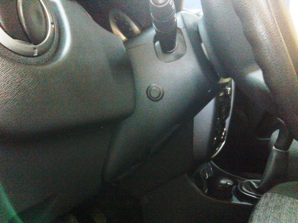

Я врезал кнопку между джойстиком и ключом зажигания,фотки не сделал  Правой рукой удобнее нажимать,учитывая, что руль держишь левой

честно говоря я вообще не понимаю.. это же напряг.. отвлекаться на нажатие кнопы, вместо того, чтоб крутить рулем... ставили б в подрулевик и всё..

Саша, многие, в том числе и я, из того класса умельцев, что действуют по принципу: не навреди..

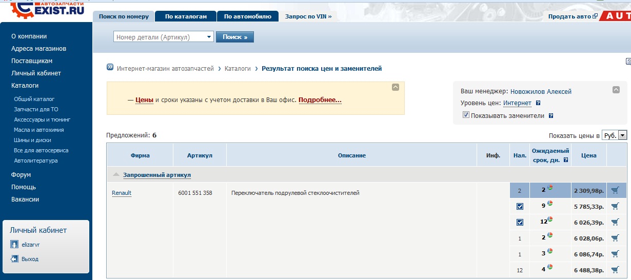

Всем доброго времени суток! А не проще здесь взять?
И колхозить ничего не надо. И смотрится как у более дорогой комплектации.

Сообщение от classik5000
если цена устраивает -берите. мне такой вариант не подходит.
