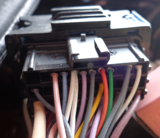

задавайте вопросы, выложите свои фото (разъема в черной коробочек под капотом и снятого ЭБУ) желательно четкие.
---------- Добавлено в 00:40 ---------- Предыдущее написано было в 00:31 ----------

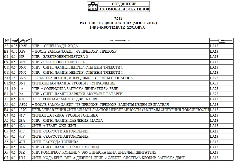

провод расхода - шестой. просто автор фото на драйве считает не с верху голубой фишки, а снизу. в логане то же самое. он третий на базовой комплектации либо шестой на не базовой.

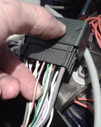

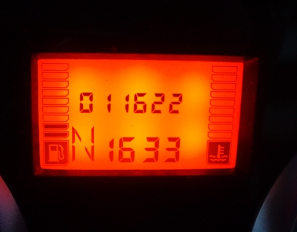

[QUOTE=_AlexSander_;344479]задавайте вопросы, выложите свои фото (разъема в черной коробочек под капотом и снятого ЭБУ) желательно четкие.[COLOR="Silver"]
Выкладываю фото: 1- прошивка, 2-куда подключал, как вы писали 6-й слева, замерил напряжение на этом контакте, оно изменяется примерно от 6,5 до 8,5 В. 3-обратная сторона разъёма, заметте к нему подходит провод. ЭБУ снятого фото зачем? Могу конечно если поможет. У меня к нему подходят 3 разъёма, 2 нижних идут к разъёму к которому мы пытаемся подключиться. У меня такие мысли: хоть последняя цифра в прошивке и 2, но реально панель на это подключение никак не реагирует. Подключаюсь в серую фишку, контакт 19 не раз проверил. Провод цельный уже по верху пробросил от разъёма до приборки. Всё обнулял. Комп не подключается т.е. на приборном щитке ничего не меняется после подключения. И опишите что значит перезагрузить панель приборов?

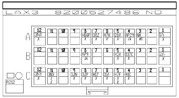

На приборной доске в левом (черном)разъеме нужен контакт № 23. Этот провод пойдет на переключатель. Можно сразу проверить, замыкая провод на массу, на панели начнет переключаться БК. Смотрите что бы там контакт провода с приборкой был надежен. Если переключаться не будет, то и вся остальная возня бесполезна.
Посмотрел по схеме, подключаться в тот же провод, что и у всех. В колодке он С7. Или 36 в цэкбс

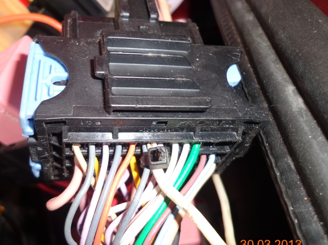

Eduya, эта версия 100% с бк. у меня такая приборка лежит в столе сейчас.
вот мотор:
https://lh5.googleusercontent.com/-e...7+16.46.25.jpg
вот резервы:
https://lh4.googleusercontent.com/-1...7+16.48.08.jpg
а проводок расхода - вот он:
https://lh3.googleusercontent.com/-D...7+16.50.53.jpg
п.с. хороший моторник. машина даже едет после чиповки
п.с.2 - перезагрузить панель приборов - в сервисном режиме сброс сделать

Надоело возиться, собрал всё на место. Завёл авто, минуты через 3 появилось какое-то значение компьютера, нажал на кнопку приборки и всё пропало, больше не появлялось. На проводе, который подключен к контакту 23 в чёрном разъёме приборки временами появляется +. Выяснил так: кнопку пока не цеплял - провод выведен и я его просто замыкаю на массу, так он искрит, через какое-то время нет. Или я чего то не то сделал или не мой день. Подожду когда кто нибудь ещё подключит на двухлитровом.
И ещё поясните пожалуйста из сообщения предъидущего поста получается если подключить к 23 контакту чёрного разъёма провод и замыкать его на массу активируется БК? Но как? Ведь ничего на приборку не подается, а этот контакт нужен для перелистывания. У меня на все манипуляции с ним никакой реакции со стороны приборки. Может как-то активировать этот БК нужно?

Сообщение от Eduya
вообще-то там пусто должно быть... и вставляем туда свой провод.
п.с.2 - перезагрузить панель приборов - в сервисном режиме сброс сделать  [/QUOTE]
Вот я валенок, подключался не к тому проводу. На 1,6 провод указан в противоположном ряду. Завтра попробую подключиться под капотом, в приборку больше не полезу там на 100% всё верно. Спасибо за понятную подсказку. Что получится отпишу.
А что за пучёк оранжевых проводов у вас на фото вокруг опоры стойки идёт?

Eduya,
нааадо  то я просто свою "бобинку" положил

Сообщение от Eduya
И ещё поясните пожалуйста из сообщения предыдущего поста получается если подключить к 23 контакту чёрного разъёма провод и замыкать его на массу активируется БК? Но как? Ведь ничего на приборку не подается, а этот контакт нужен для перелистывания. У меня на все манипуляции с ним никакой реакции со стороны приборки. Может как-то активировать этот БК нужно?
Тут несколько иной смысл, я бы даже сказал, что активируется слово не правильно подобрано. В приборке залита прошивка с бортовым компьютером, ничего не надо активировать. А соединяя 23 контакт с минусом мы просто даем задание программе перебирать значения БК
Вот ваш сам разъем и провода которые там. Мы все подключаемся к СИГН. КОДА БЕНЗ. ВПР......
В общем получается что подключаться надо там же что и на 1,6

Сообщение от vladimirr
Завтра посмотрю прошивку если 1 то останется все как есть.а 2 надо активировать
Как её можно посмотреть?
31.03.2013, 00:31
#39
Регистрация: 09.05.2010
Сообщений: 7,087
: 15355
Был(а): 23 фев 2019 17:14
Имя: Juice
Re: Активация бортового компьютера в ЭКСПРЕШНах
Сообщение от A n d r e y
жмёшь и удерживаешь кнопку на щитке приборов до тех пор,пока не выскочит число из нескольких цифр,в конце должно быть 02

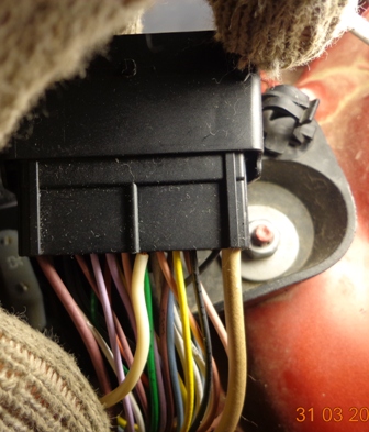

Сегодня подключил как на фото AlexSander К А-6 сигнал расхода топлива, до этого было подключено к С-7 сигнал кода бенз. впрыска, как у всех, зря на себя наговаривал, цвет проводов не совпадает. Но результат тот-же: показания БК не высвечиваются. Проехал 1,1 км. остановился - ура появилось одно показание БК: расход 0,2 л. замыкание провода № 23 с чёрной фишки приборки не перелистывает показания. Радость была недолгой: минуты через 2 всё пропало и больше не появлялось. Показания приборки были на суточном пробеге, потом само перешло на общий. Может просто мне такая приборка попалась? Попробую так поездить может что прояснится.
