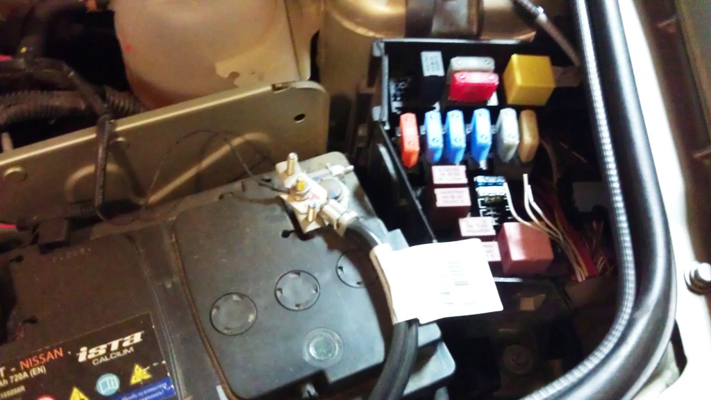

Для тех, кто ищет три провода из моторного отсека в салон:
Выходят в жгуте у левой ноги водителя.

По умолчанию Re: Активация бортового компьютера в ЭКСПРЕШНах
Alexei 44, Допщики у ОД любят использовать эти провода при установке сигнализации

Сообщение от u313 Посмотреть сообщение
Я уже активировал большое количество БК не встретил еще ни одного с задействованными проводами....
Все вопросы:
Раздаю клубные наклейки!!!

Alexei 44, Вчера у себя посмотрел эти замечательные провода. ОД при установке сигнализации, видимо чтобы не вызванивать, скрутили все три провода, нарастили и подключили через них концевик капота. Чуть позже дополню сообщение фотографией.
Видимо Ваши дилеры знают про эти провода.

Плохо то, что провода не отличаются по цвету, так-бы хоть один задействовали, а не все три разом. Попутно вопрос: какого сечения надо провода на концевик. хватит сечения одного "закладочного" провода, или ОД их скручивает, чтоб общее сечение проводов увеличить?
Конечно одного провода будет достаточно.
