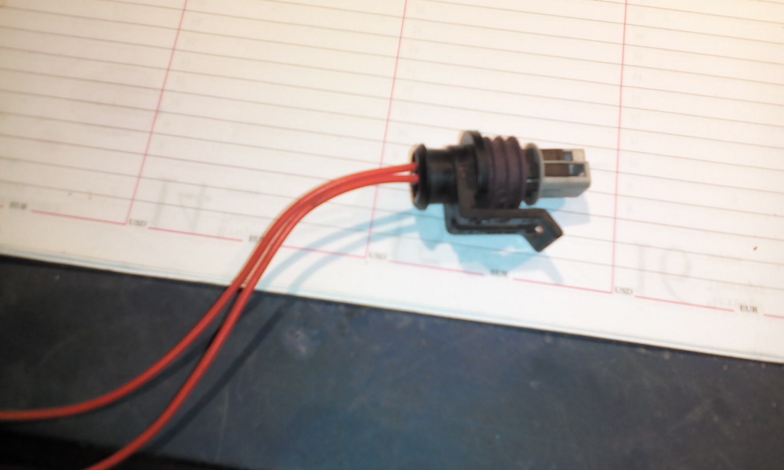

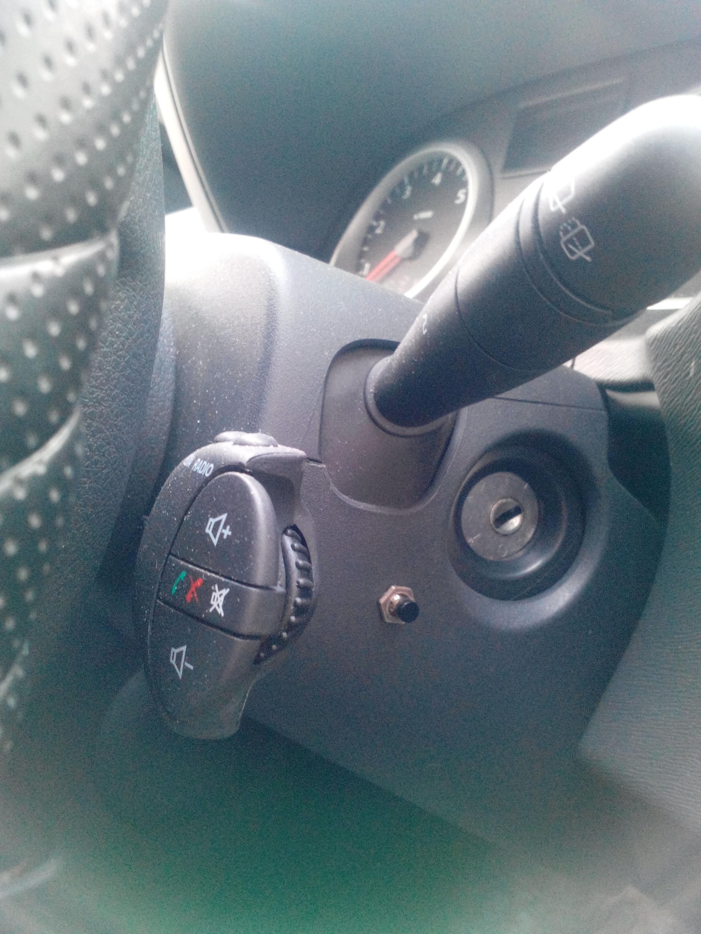

Доработал подрулевой переключатель, встроив микрокнопку МП7.
Сообщение от v--k
http://www.drive2.ru/cars/renault/du...2100/#comments
Здесь подробное описание со снятием приборки и подключением,единственное не соответствие это подключение к разьему под капотом,автор предлогает подключится к контакту С7 -это не верно( показывать будет неправильный расход,у меня было 14-16л), нам нужен в этом же разьеме контакт А6 и будет вам счастье.
Себе уже активировал,все работает,кнопку поставил от десятки(открытие багажника)под переключателем стеклоочистителей
Правый подрулевой переключатель с кнопкой 6001551358

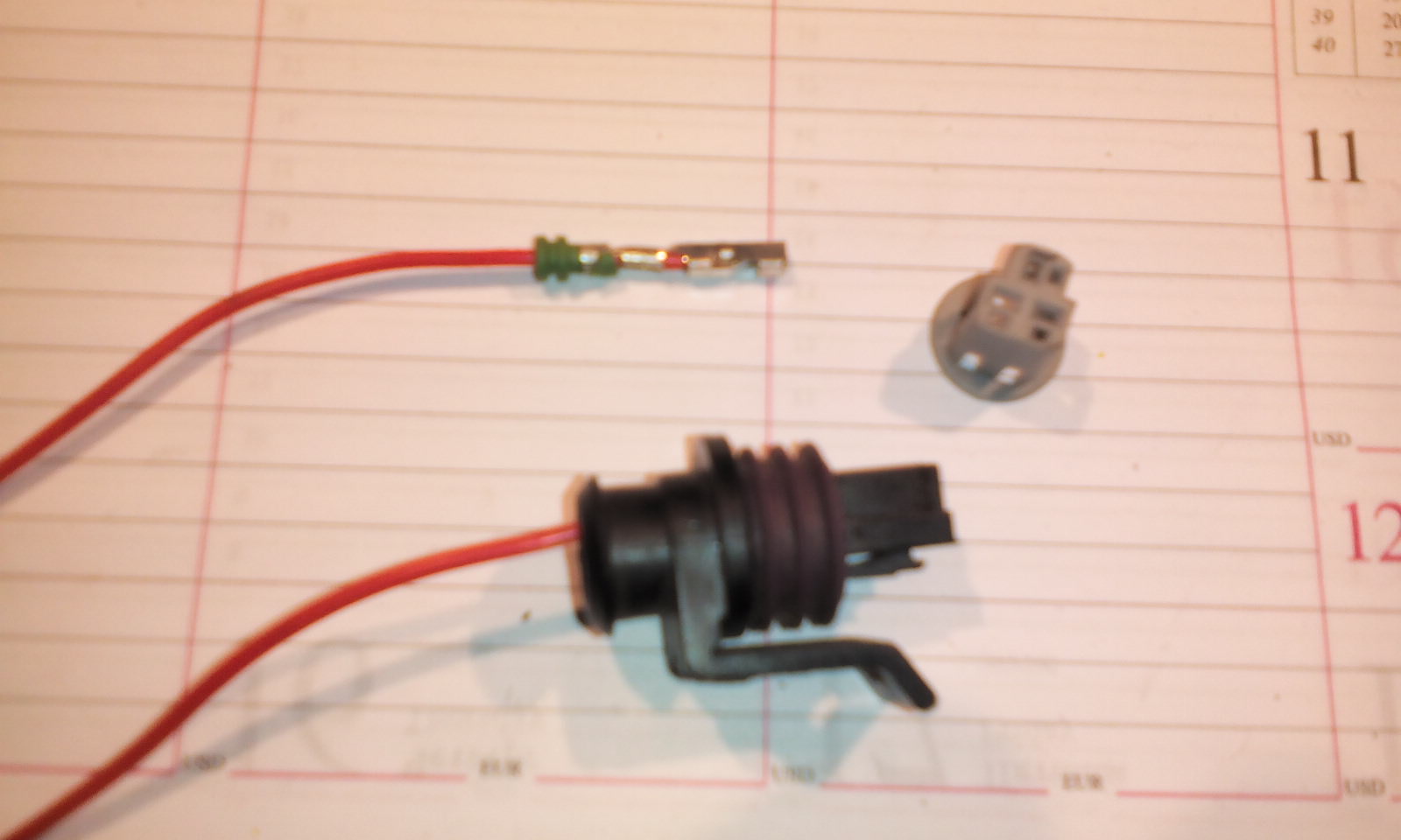

Краткий отчет по активации бортового компьютера:
Подключил, проблем не возникло
Если ставлю подрулевой заводской, то провода от подрулевого все равно прокидывать к колодке на приборке надо или нет?
Если Вы меняете подрулевой переключатель то...
Довел до ума БК
Юрий.D2014
Если всё правильно подключил, а показаний нет:
-Надо поехать от 500 метров.
-Проверить наличие контакта в серой фишке приборки или в разъёме в подкапотном блоке предохранителей.
На Рестайле БК активируется программно через CLIP или самостоятельно.

БК активировал полгода назад. Кнопку врезал около замка зажигания от старой сигнализации. Пришлось поиграться с контактами А6,С7  . Ездил сначала на бензине показания были более менее реальными. После 11000 км. пробега поставил газовое оборудование. На газу БК стал врать примерно литра на 2. Чем больше пробег без сброса БК тем больше врет. Кстати расход на газе такой-же как на бензине но бк стал врать.
