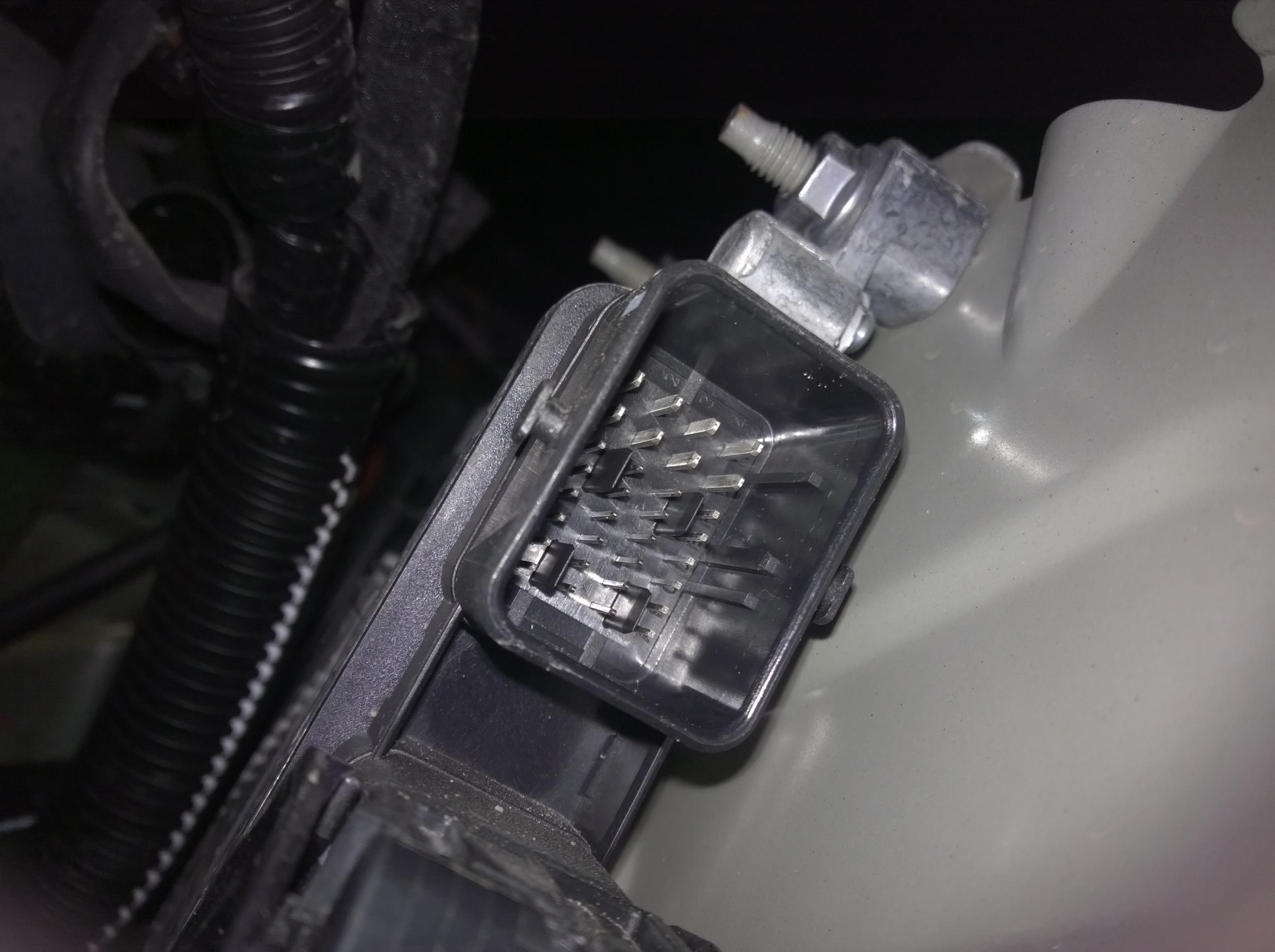

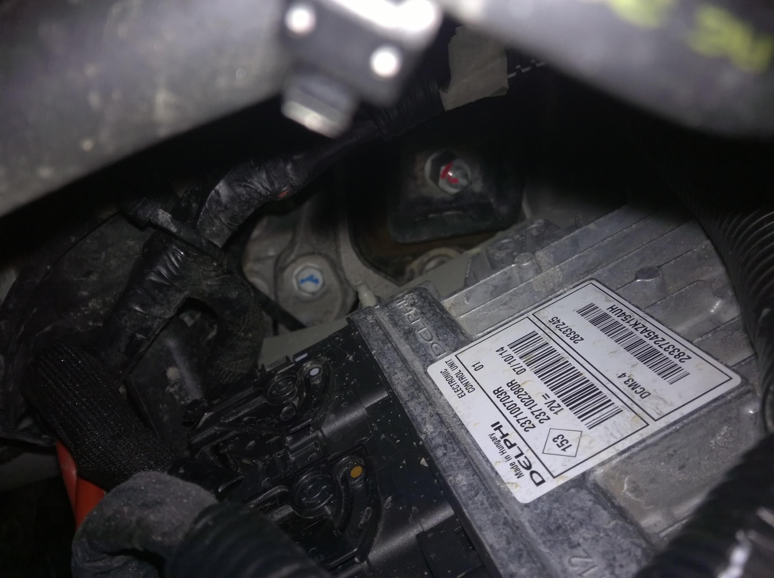

Форумчане, помогайте. Как активировать БК на эбу Delphi. Точнее откуда тянуть информационный провод на панель приборов? Там совсем другие разъёмы нежели у показывают в отчетах.

Сообщение от tema_1
А что на дастере проводку сменили?
Сделайте фото блока в подкапотном и выложите его сюда, посмотрим...

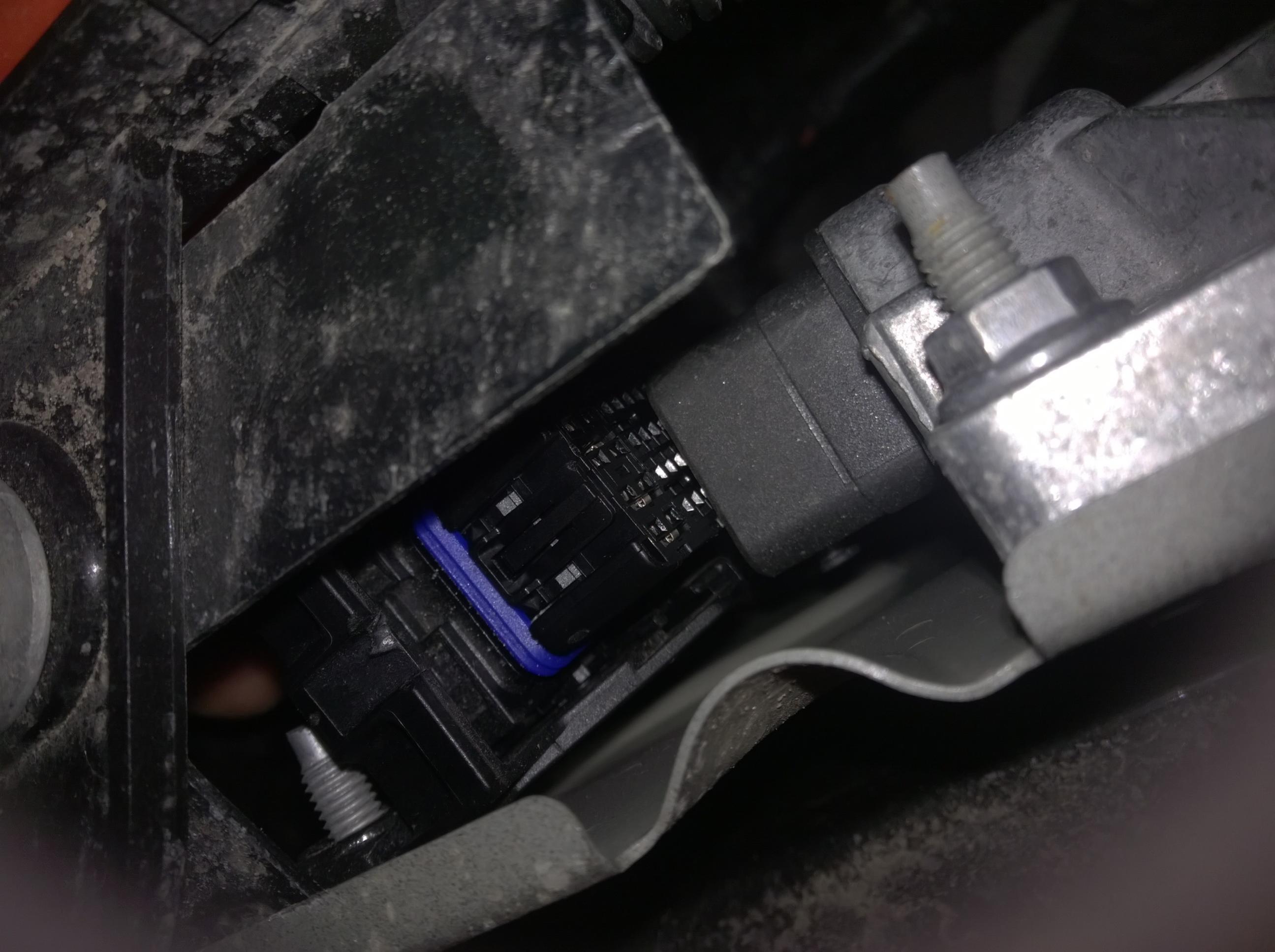

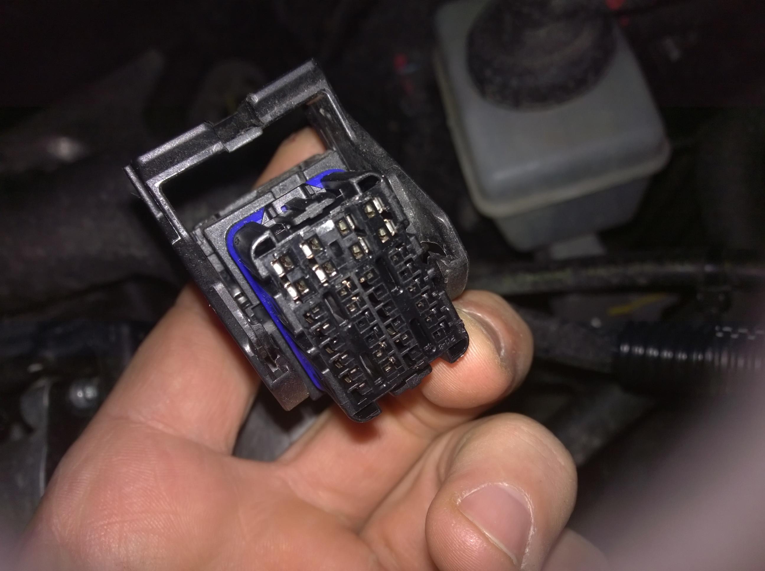

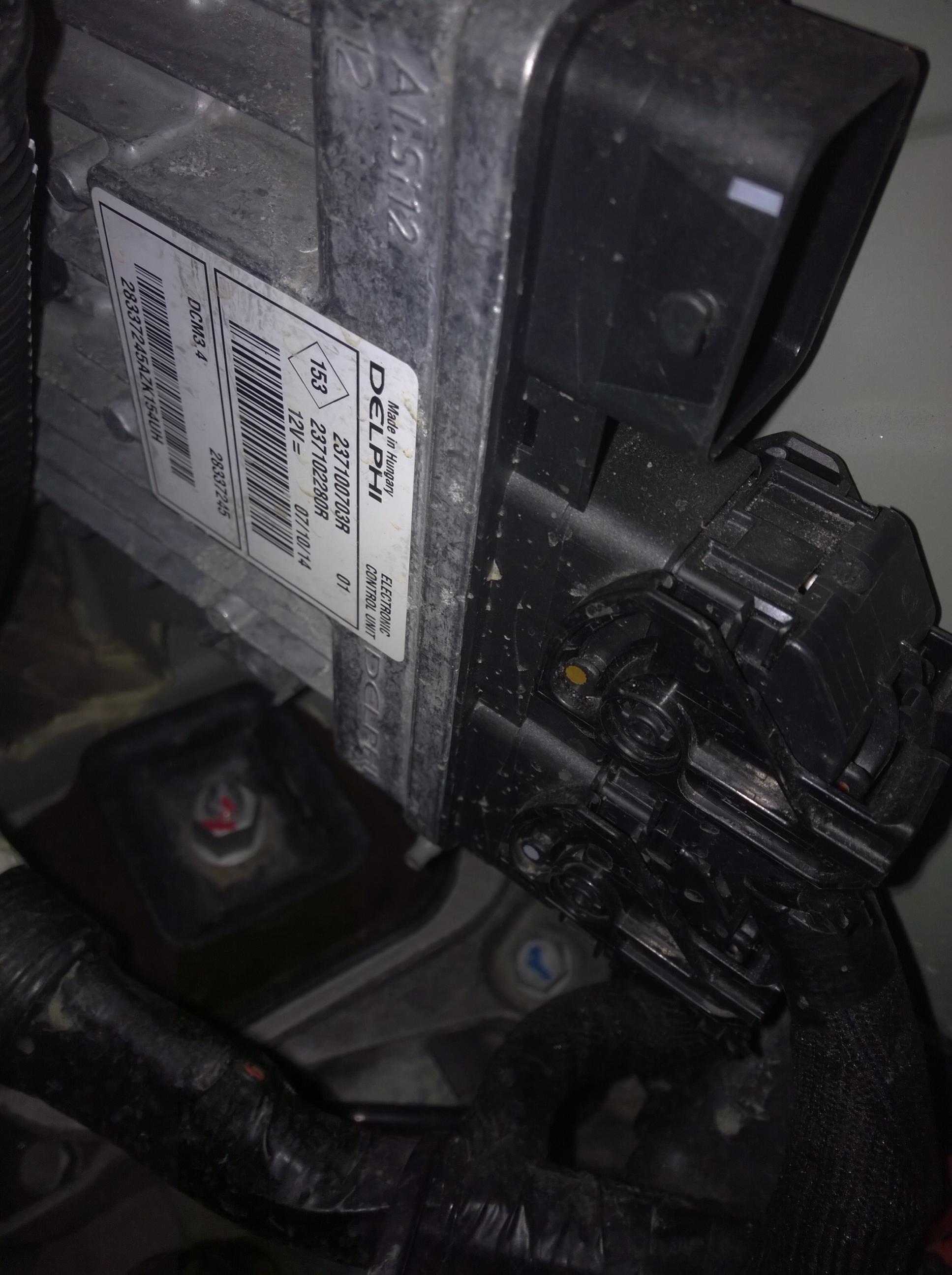

Выкладываю фотографии.

Так я и не понял куда тянуть.. Получается надо в блок предохранителей? и там искать контакт А6 ?

Re: Активация бортового компьютера в ЭКСПРЕШНах
там всё может быть протянуто без вас, а просто не хватает кнопки в подрулевике.. и тянуть ничего не надо туда. есть уйма резервных проводов (от 3х до 5). Достаточно их подсоединить правильно, если это не сделали еще при изготовлении проводки.
Сообщение от _AlexSander_
Провода я уже сам протянул, к панели приборов подключил, осталось подключить к ЭБУ. Большое спасибо за комментарии буду искать сегодня. Надеюсь все получиться.
tema_1, пишите мне в личку. помогу чем смогу. но в принципе вся инфа давно уже есть. От логанов с конца 2006го года ничем не отличается.
