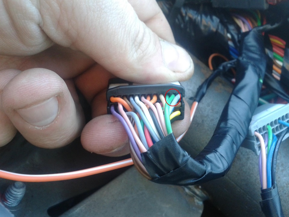

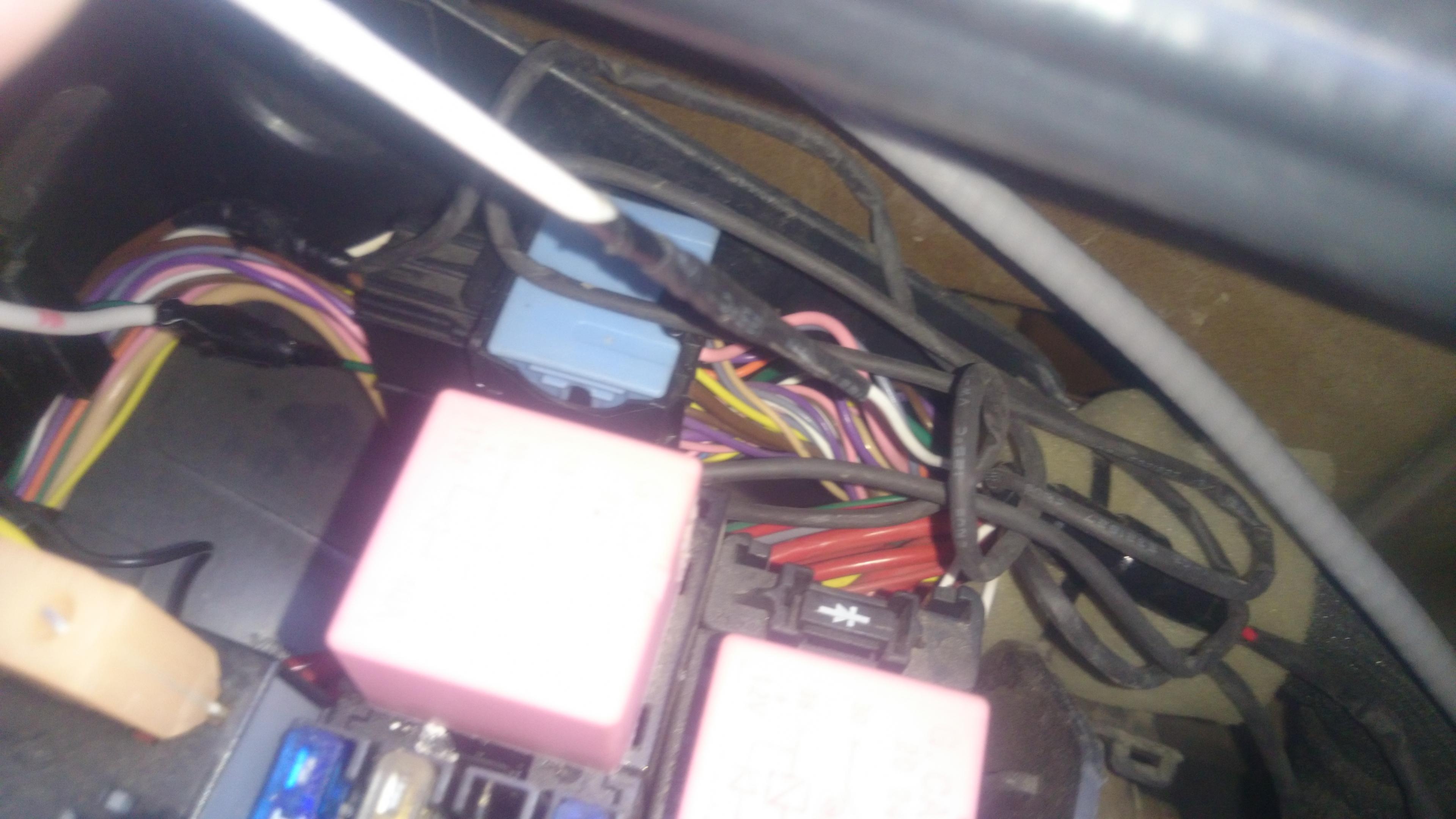

Когда заберетесь под капот, посмотрите на каком из разъемов синий фиксатор. Вот этот разъем на "моих" фотках, на вашей обратный.

Сообщение от Feargin Посмотреть сообщение
Не обратный. Он по диагонали вообще. Если сверху смотреть на синий замок разъёма.

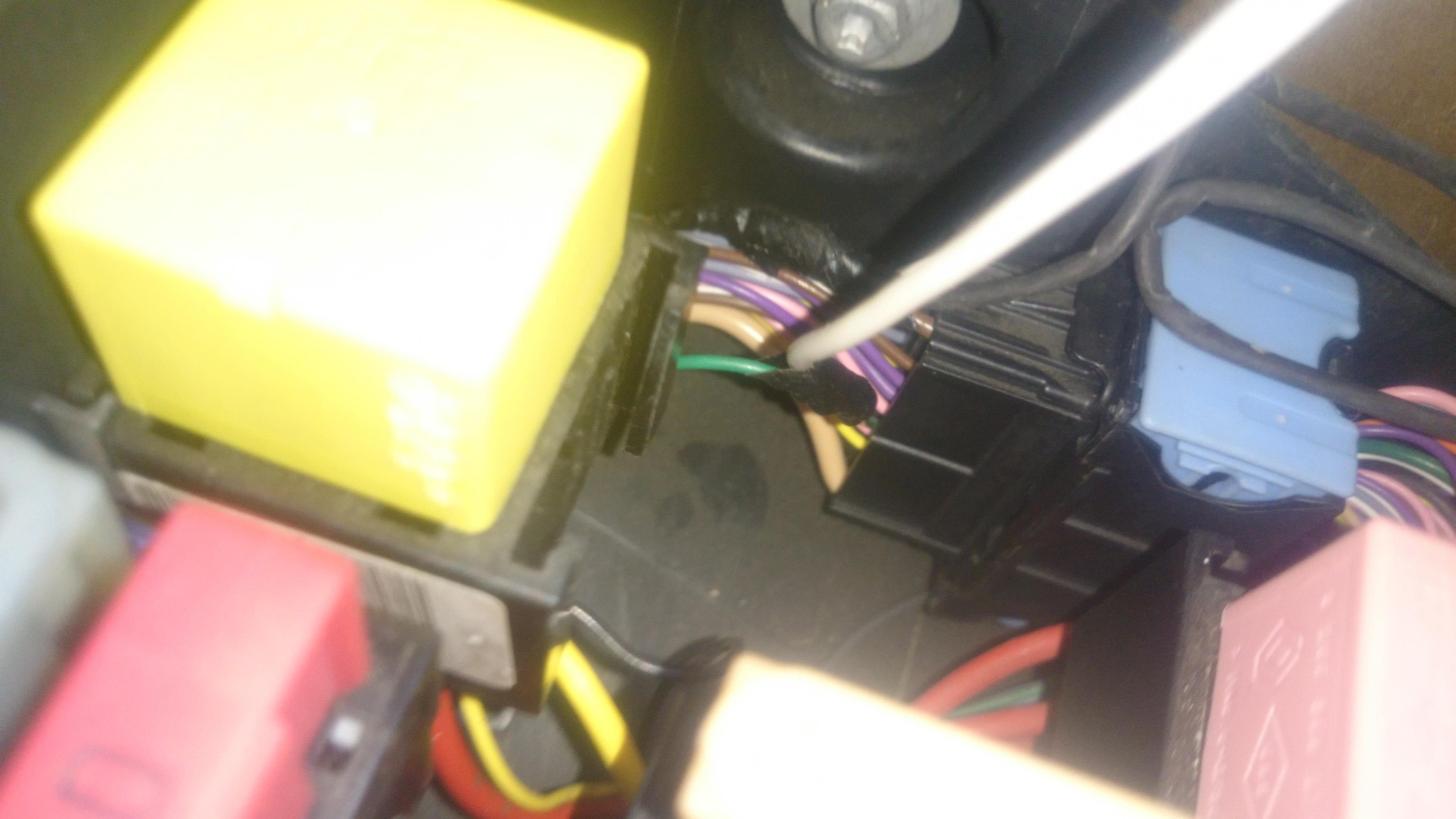

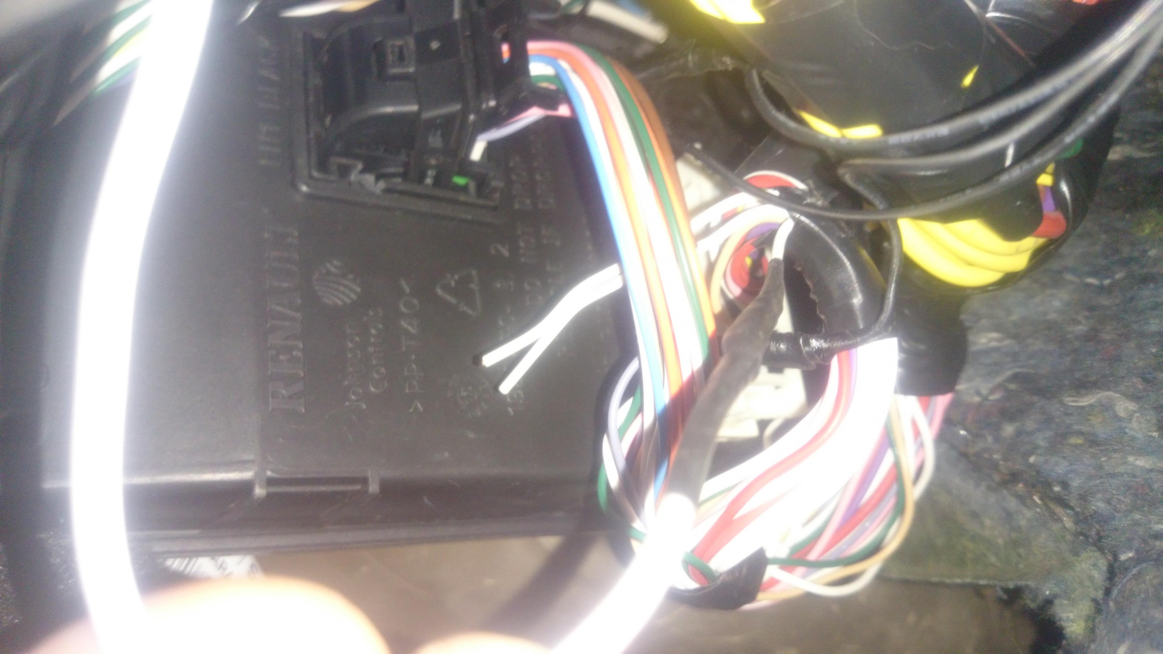

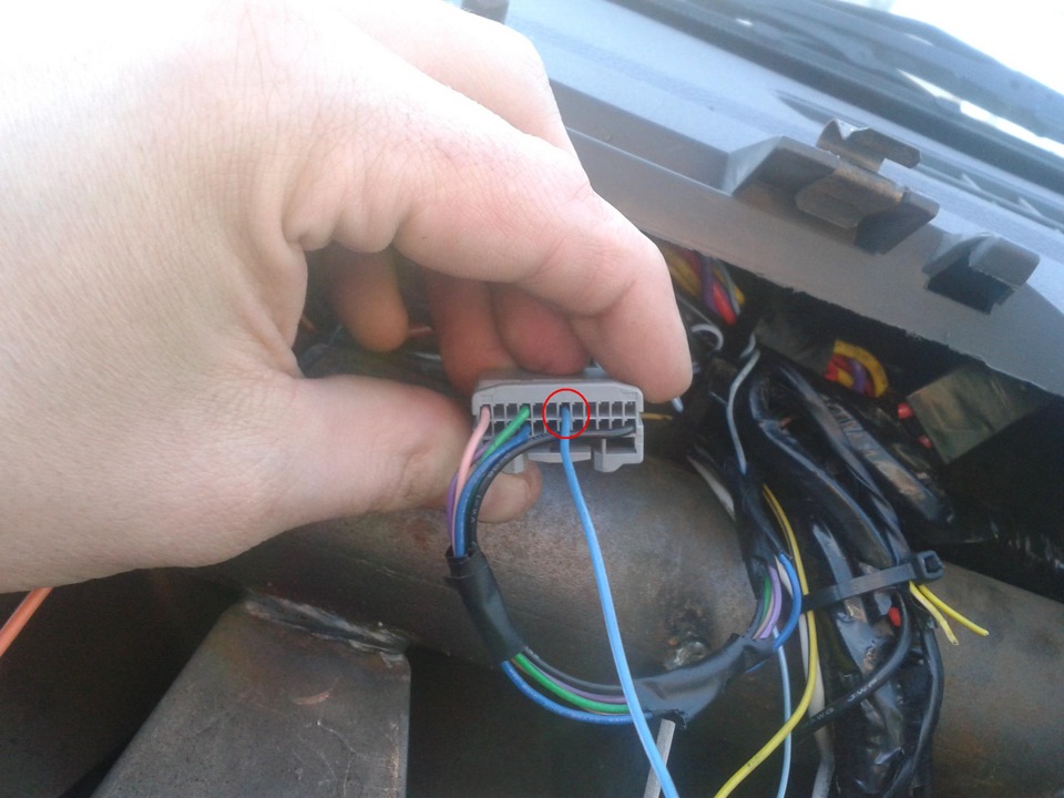

Вот фото соединения, для работы БК у меня. Соединил с проводом свободным (их три) под капотом и в салоне добавил. Дотянул до серого разъёма 19, он пустой. Для кнопки, соединил в черный разъём панели 23. Для недостающих контактов в разъёмах, использовал контакты от разъёма старого провода компьютера (провод аудио от сиди привода, кроме основного шлейфа, там есть ещё и такой провод. его контакты как раз подошли). В контактах панели, слегка приподнял белый фиксатор контактов, и вставил свой контакт на место нужного, защелкнул фиксатор. Всё, стоит контакт на своём месте и не выходит, то что надо. Никаких проводков вставлять не надо, как часто делают (читал про это), можно отключать и подключать панель. Контакт всегда есть, не теряется.
Фото контактов панели приборов, не мои. с другого сайта. Разбирать панель не хочу.

Кнопку ещё не устанавливал. По поводу кнопки, есть два варианта. Вариант с отдельной кнопкой и врезка её в панель, мне не подходит. Отдельно напишу с фотографиями.

Сообщение от Юрий.D2014 Посмотреть сообщение
Хосподя! (как тут головой об стену побиться???)
Ну работает у вас и ладно!

Провода использую не абы какие. А хорошие, выдерживающие температуру, с крепкой изоляцией. И вам советую. Для изоляции использовал - изолента терминатор и термоусадочные трубки.

Приветствую всех. Имею Дастер 2014 г.в., 2 литра, полный привод, автомат. Комплектация adventure. Прошивка 011822.
Два дня бьюсь - компьютер никак не хочет показывать данные по топливу. Показывает нули и хоть ты тресни. Перечитал всю ветку, подключал 19-й контакт серого разъема приборки и к А-6, и к С-7... Ездил 5 км. И ничего. Нули. А там, где должен отображаться остаток топлива - прочерки. Посмотрел на соседнем форуме - у одного владельца такая же проблема с таким же автомобилем и прошивкой. И якобы ему сказал мастер, который давно занимается активацией бк, что в этих моделях Дастера с 2014 г. в проводке якобы произошли какие-то изменения. У кого-нибудь есть этому подтверждение или причина моей проблемы в чем-то другом.

Сообщение от pips Посмотреть сообщение
У меня 2014 года машина. Попробуй как у меня сделать. И заработает. Фото выше, на этой же странице. Шестой провод, с низу вверх - со стороны двигателя (не крыла). У меня, к нему с другой стороны провод не подходил никакой (просто свободно и без какого либо соединения, находился в разъёме).
У меня 2014 года машина. Попробуй как у меня сделать. И заработает. Фото выше, на этой же странице. Шестой провод, с низу вверх - со стороны двигателя (не крыла). У меня, к нему с другой стороны провод не подходил никакой (просто свободно и без какого либо соединения, находился в разъёме).[COLOR="Silver"]
Так это же и есть контакт А-6. У меня такой же зеленый провод к нему подходит, я к нему и подключался. Но данных о расходе нет.
