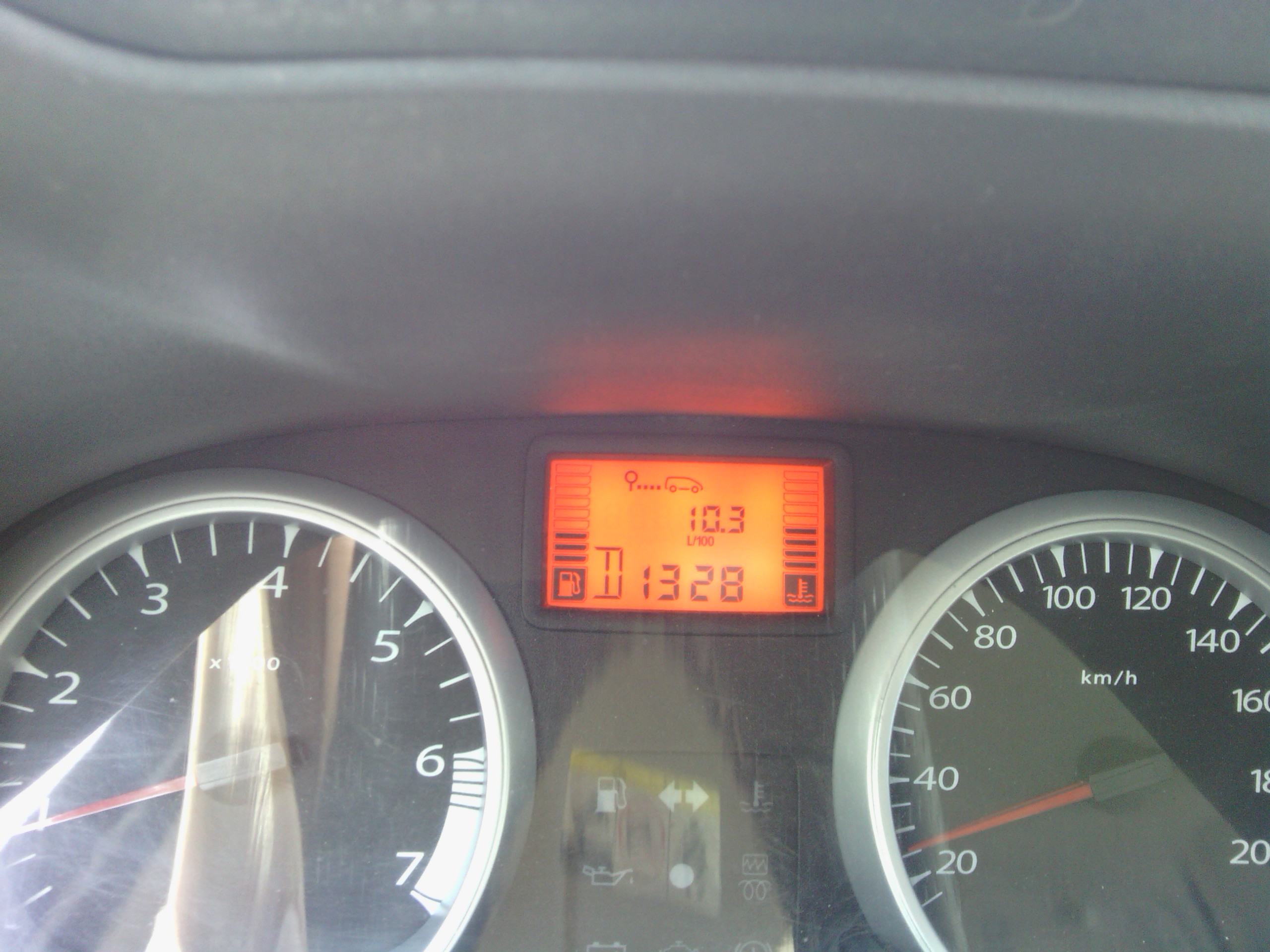

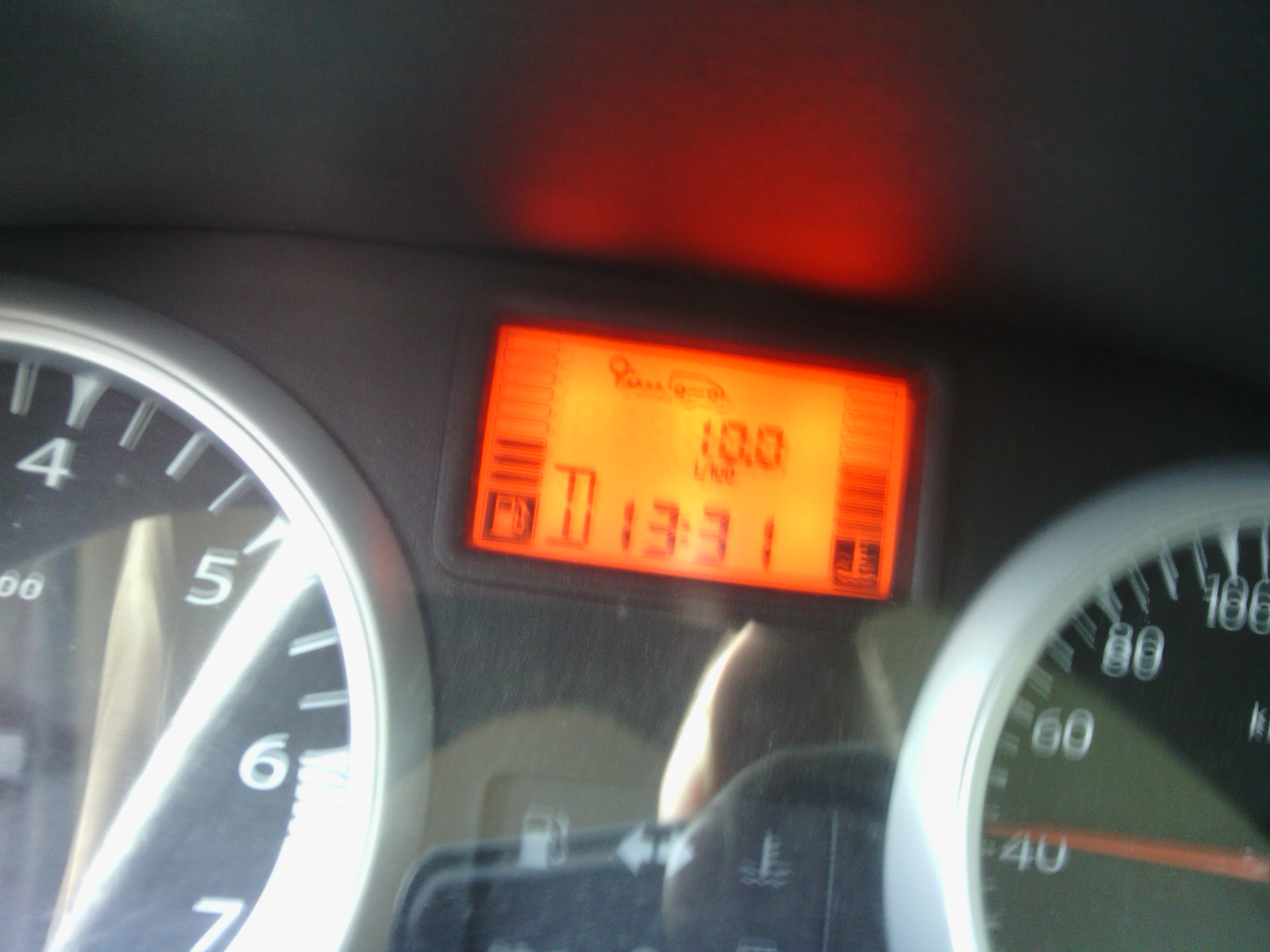

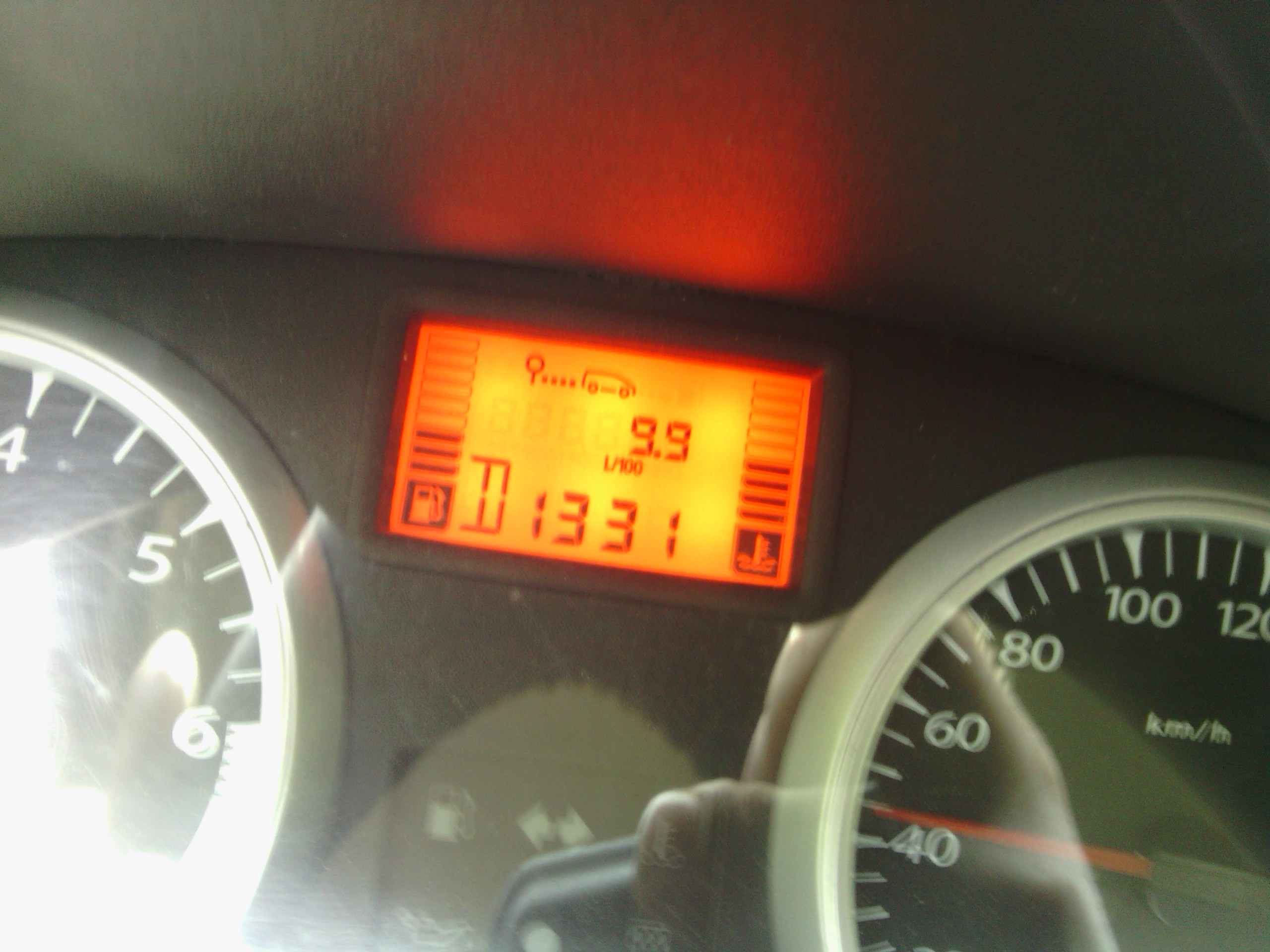

Я встроил в переключатель дворников. Нажимается как на заводских, так же. Не хотел колхозить.
Вот мой расход по городу в воскресенье (автомат, 2 литра). Не долго стоял на светофорах, машин мало было (зеленый загорелся и проехал перекресток).

Подскажите пожалуйста как найти резервные провода со стороны приборной панели. Разобрал и не увидел.
