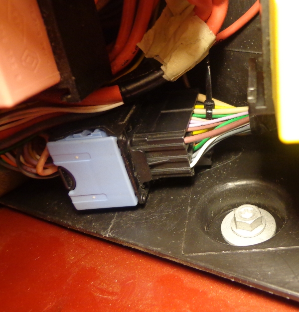

на стороннем ресурсе прочитал об этом деле, выкладывать ссылку не буду, а то вдруг нельзя.
приборная панель можер быть или "прошита" или не "прошита" ПО бортового компьютера. если в тестовом режиме в 5-ти(вроде бы 5 знаков) значном числе крайняя "2", то БК есть, если "1"- то БК нет и надо для активации прошивать.
остается кинуть один провод с приборной панели на разъем ЭБУ и вставить кнопку управления БК в разрыв между определенным контактом приборной панели и массы. и появляется бортовой компьютер-бесплатно
так к чему я... может делал кто???
Как войти в диагностический режим штатного БК
Ссылка на драйв.
Активируем штатный БК 2,0
Как протянуть провод под капот.
Мы все подключаемся к СИГН. КОДА БЕНЗ. ВПР...... В общем получается что подключаться надо там же что и на 1,6
Последовательность действий.
Важное дополнение.
Доработал подрулевой переключатель, встроив микрокнопку МП7.
Сообщение от v--k
http://www.drive2.ru/cars/renault/du...2100/#comments
Здесь подробное описание со снятием приборки и подключением,единственное не соответствие это подключение к разьему под капотом,автор предлогает подключится к контакту С7 -это не верно( показывать будет неправильный расход,у меня было 14-16л), нам нужен в этом же разьеме контакт А6 и будет вам счастье.
Себе уже активировал,все работает,кнопку поставил от десятки(открытие багажника)под переключателем стеклоочистителей
Правый подрулевой переключатель с кнопкой 6001551358
Краткий отчет по активации бортового компьютера:
Подключил, проблем не возникло
Если ставлю подрулевой заводской, то провода от подрулевого все равно прокидывать к колодке на приборке надо или нет?
Если Вы меняете подрулевой переключатель то...
Довел до ума БК
Юрий.D2014
Если всё правильно подключил, а показаний нет:
-Надо поехать от 500 метров.
-Проверить наличие контакта в серой фишке приборки или в разъёме в подкапотном блоке предохранителей.
На Рестайле БК активируется программно через CLIP или самостоятельно.

У меня появилась проблема после активации БК, Средний расход БК показывает всегда не ниже 29 л. и показания израсходованного топлива в литрах тоже нагло врет от заправки уже показывает 22 литра, а заправился(когда загорелась лампочка) я всего 17 литров и у меня еще три деления в запасе. Кто нибудь может объяснить что это может быть может подключился не туда. Активацию сделал все как указано тут. А еще заметил что даже не на заведенном двигателе с включенным зажиганием средний расход все равно тикает на увеличение.

Нужно проехать более 400 метров.

Нужно проехать хоть немного, у меня так же было. Поначалу вышли устрашающие значения, но по мере нарастания пройденных километров показания становятся адекватными. Если заведёшь в этом новом параметре, не выходя из диагностического режима, будет показывать фактический на данный момент расход л/ч. Погазуешь - показания будут меняться.

Все-таки пошагового четкого алгоритма похоже не описано, но информация хорошая.
Например:
1. Если подключаться в салоне, то где конкретно?
2. Если под капотом, то может лучше использовать те самые запасные провода, где они в салоне?
3. Можно ли задействовать штатную кнопку правого рычага?
Всем спасибо за проделанную работу.

У меня также было ;прочерки и кататься пробовал в разобранном виде не чего не помогало, оказалось в суматохе в серой фишке провод по ошибке в соседний контакт засунул.

Замерил напряжение на разъёме ЭБУ подкапотом у себя 2.0 АТ. Контакт С-7 выключено зажигание:0 В, включено зажигание:6,5-8,5В (меняются показания), на заведённом:7,5-10,5В (меняются показания).
Контакт А-6 выключено зажигание:0 В, включено зажигание:8,74В (постоянное значение), на заведённом:10,64В (постоянное значение).
В диагностическом режиме, после остатка топлива в баке, следующее значение: 00л. не выходя из режима завожу показания:1,1л (холодная) прибавляя газ меняются соответственно и показания. Выкладывыю ещё раз фото подключения в разъём ЭБУ (в моём варианте А-6 зелёный провод, разъём закреплён в штатное место). БК работает корректно.

1. что на бензинках, что на дизеле, что на LPG- ВСЕГДА подключаю к А6 под капотом. НИ С ОДНОЙ МАШИНОЙ ПРОБЛЕМ НЕТ. а переделал я их, поверьте, много.
2.кнопка прекрасно встраивается в подрулевик (гугл в помощь)
3.НИКАКИХ ДОП ПРОВОДОВ в салон из под капота тянуть НЕ НАДО! есть заложенный с завода резерв - смотрите мои фото на первых страницах. таким образом риск выявления со стороны ОД (оленей дилеров) минимален.
то, что приведено здесь с монтажки старлайна - вообще бред. установшики конечно могут напутать, все люди и никто не застрахован от ошибки. но автозапуск подключают к сигналу тахометра (контакт 22 ,зеленый провод приборки).
и еще. думаю что прежде чем задать вопрос, а тем более что-то сотворить со своей машиной, нужно понимать чем для вас может вылиться ошибка подключения. в лучшем случае ничего не будет. в худшем - проблемы с приборкой и и выгоревший порт эбу. поэтому лучше бойтесь, по нескольку раз прочтите материал, поймите его, а потом уже подключайте. и вопросов , как таковых, просто не будет.
