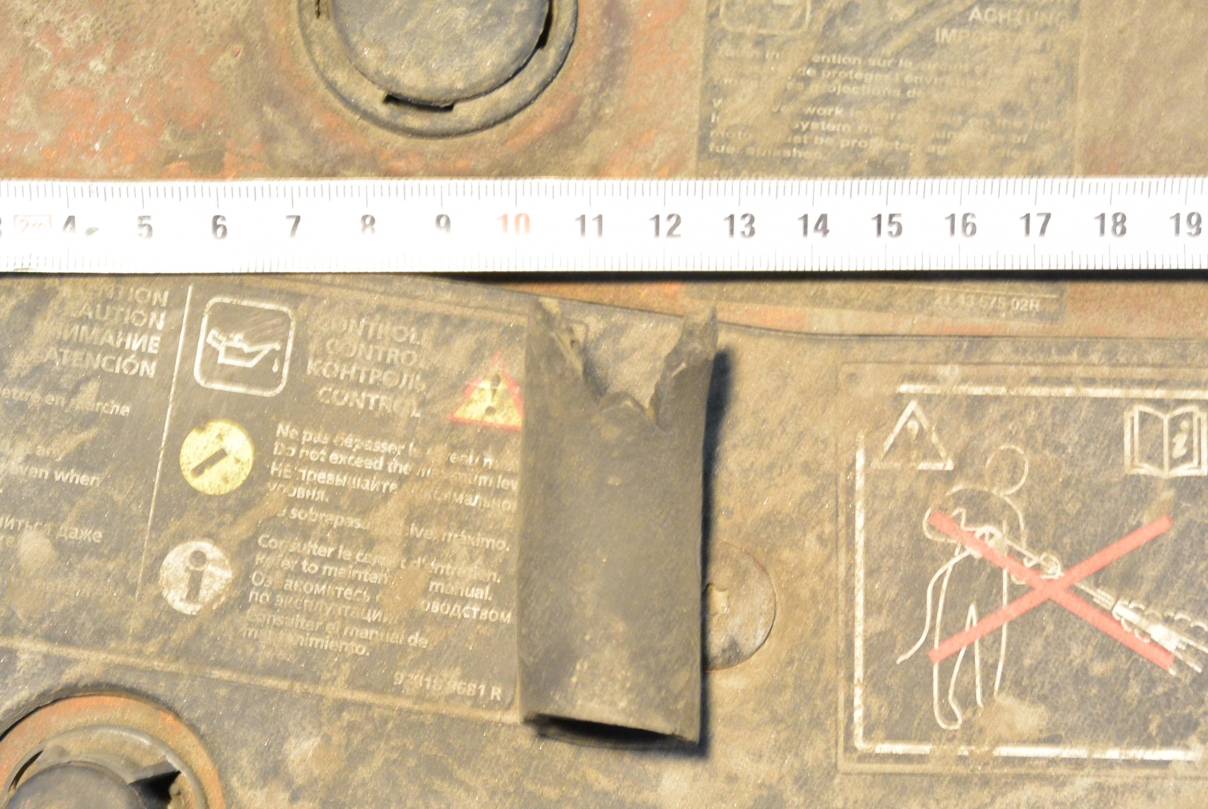

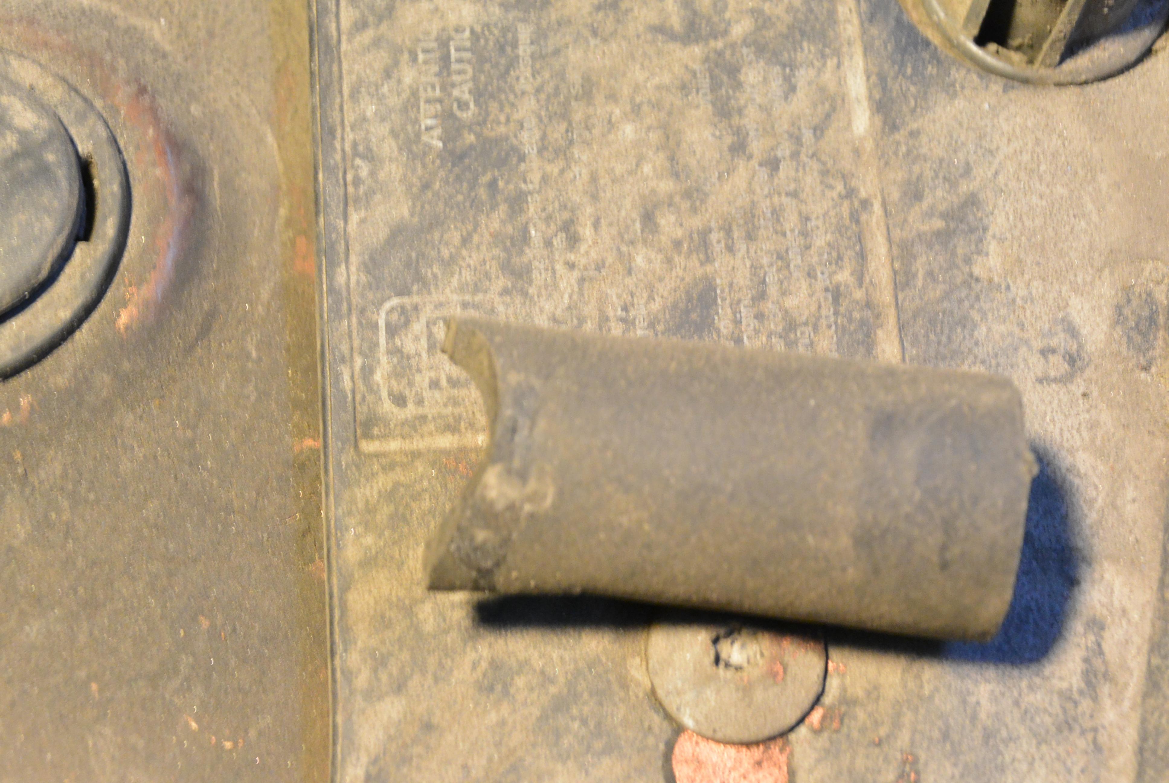

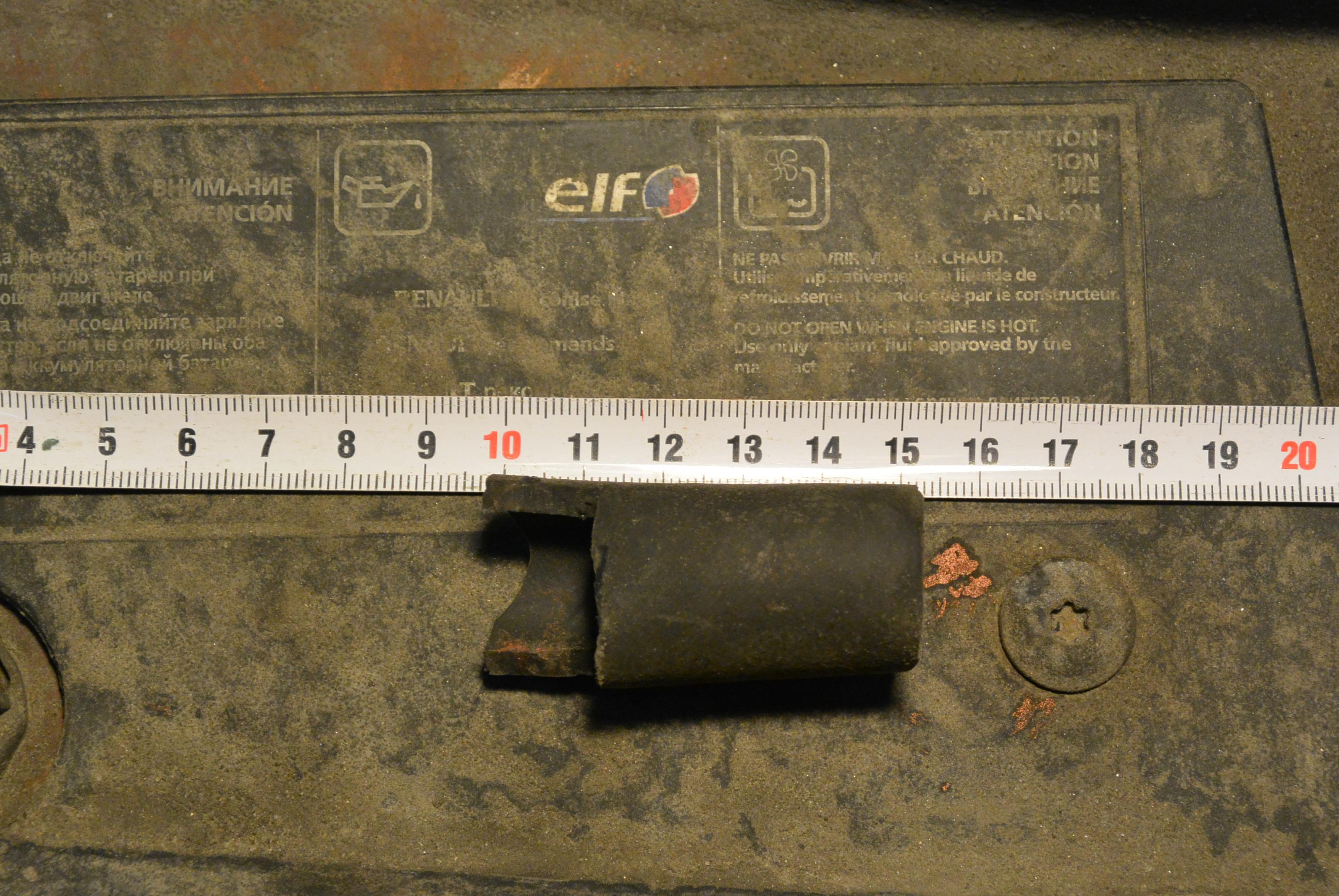

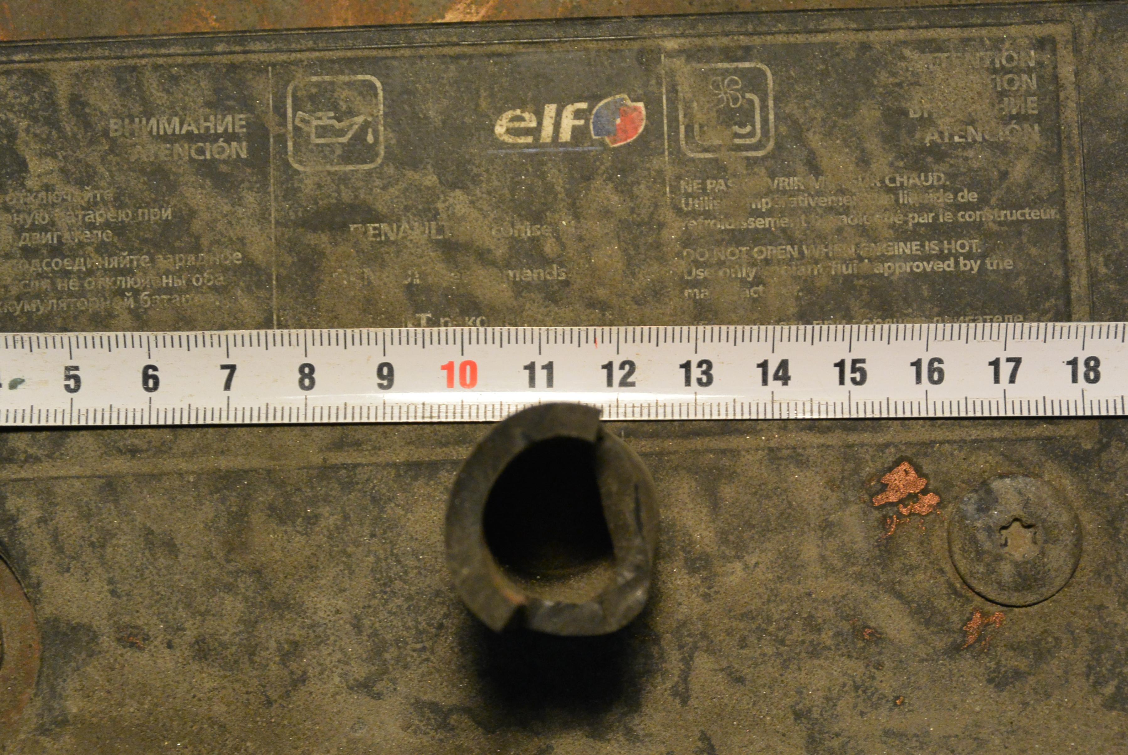

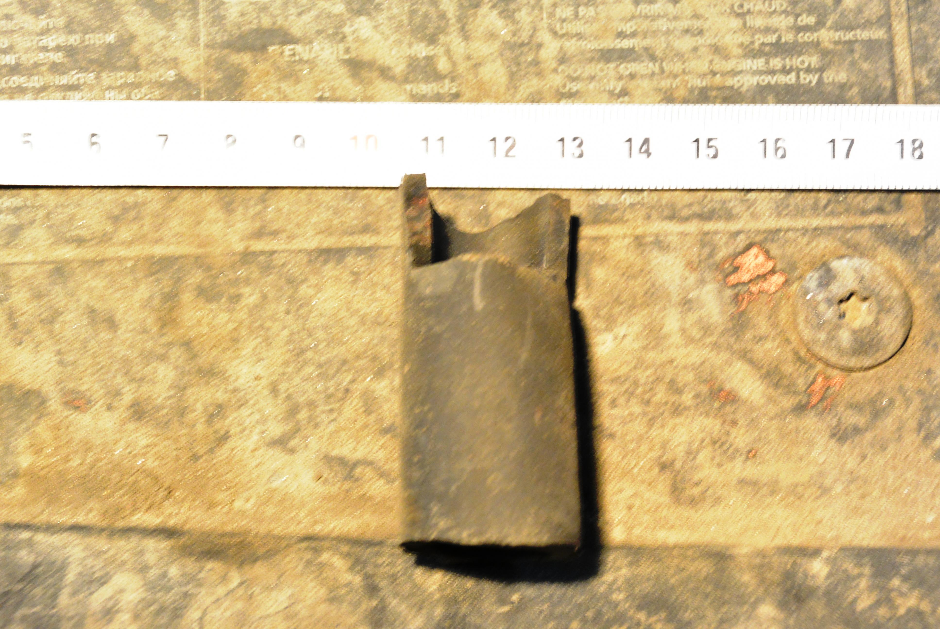

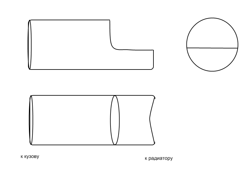

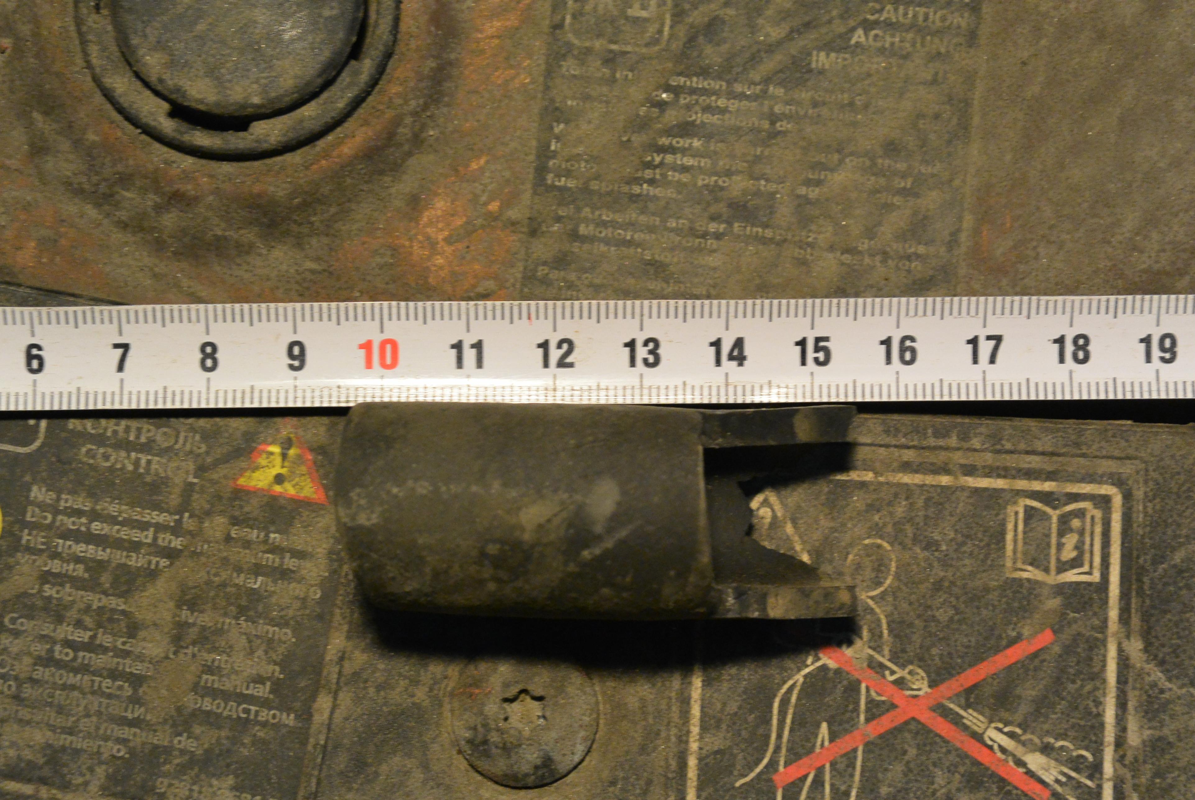

Я вырезал из патрубка печки ваз 2107 кусок трубки и вставил его между креплением радиатора и кузовом ! Чтоб лучше держался сделал его примерно такой формы (кому интересно могу сфоткать завтра):
Название: упор радиатора.jpg

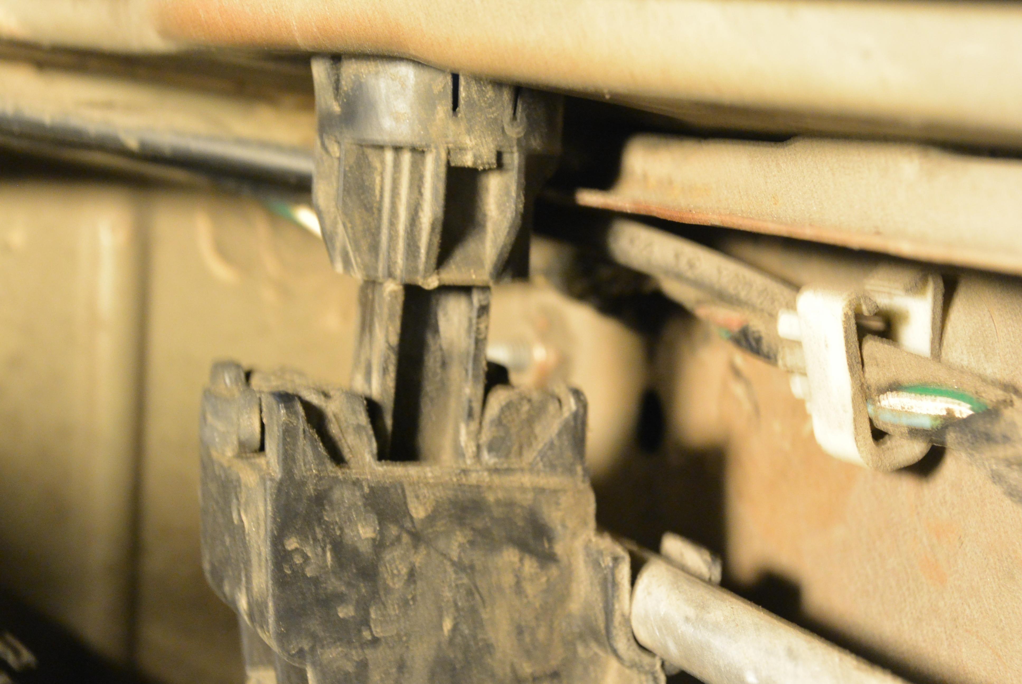

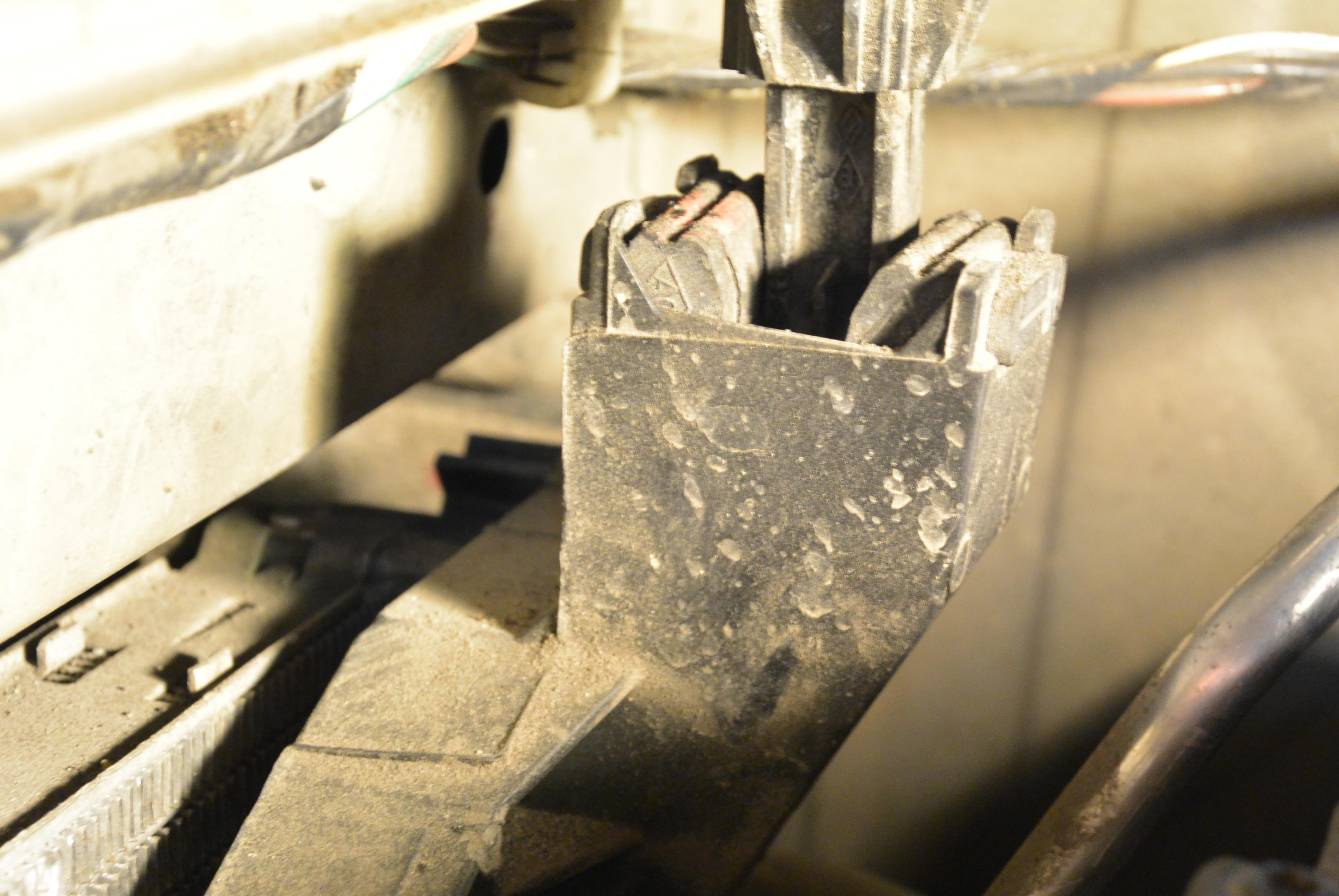

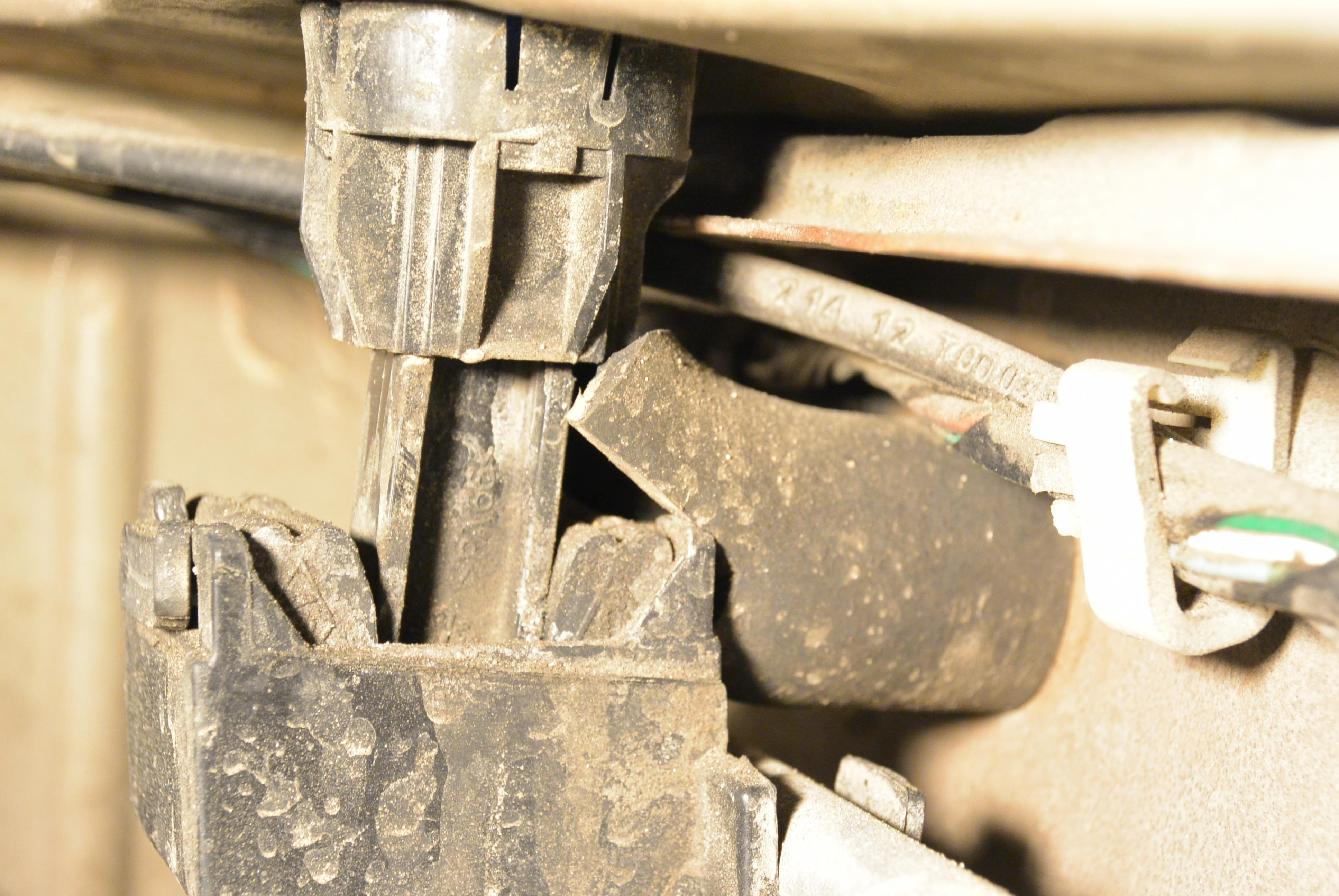

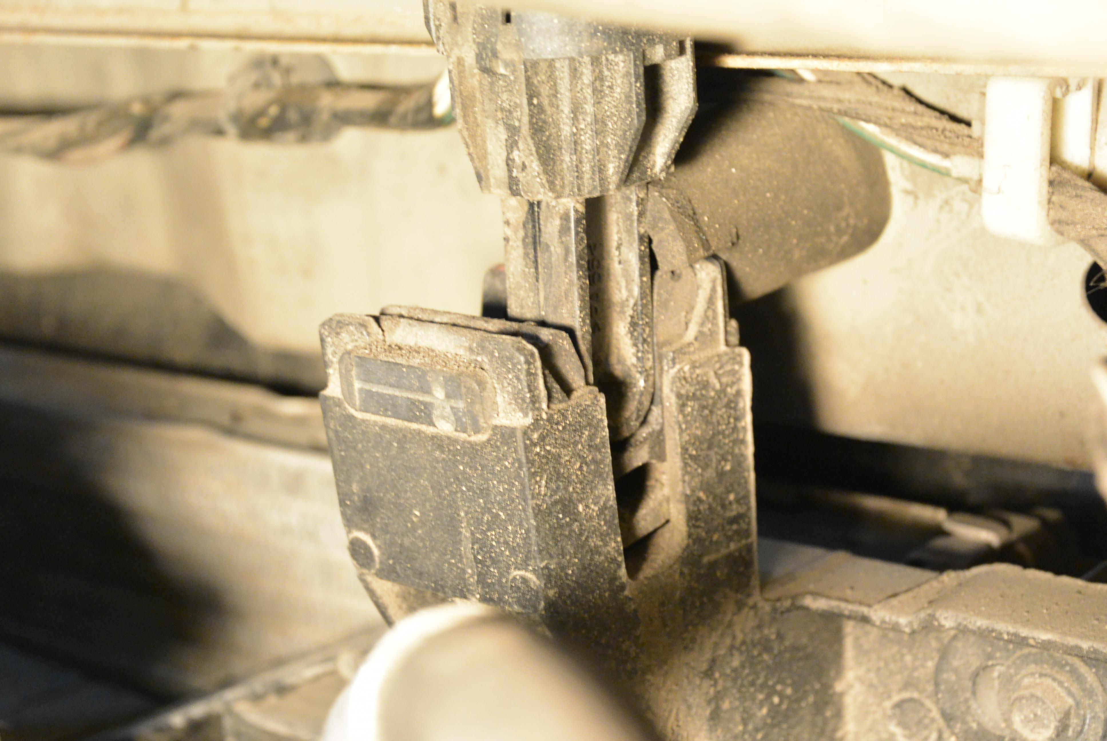

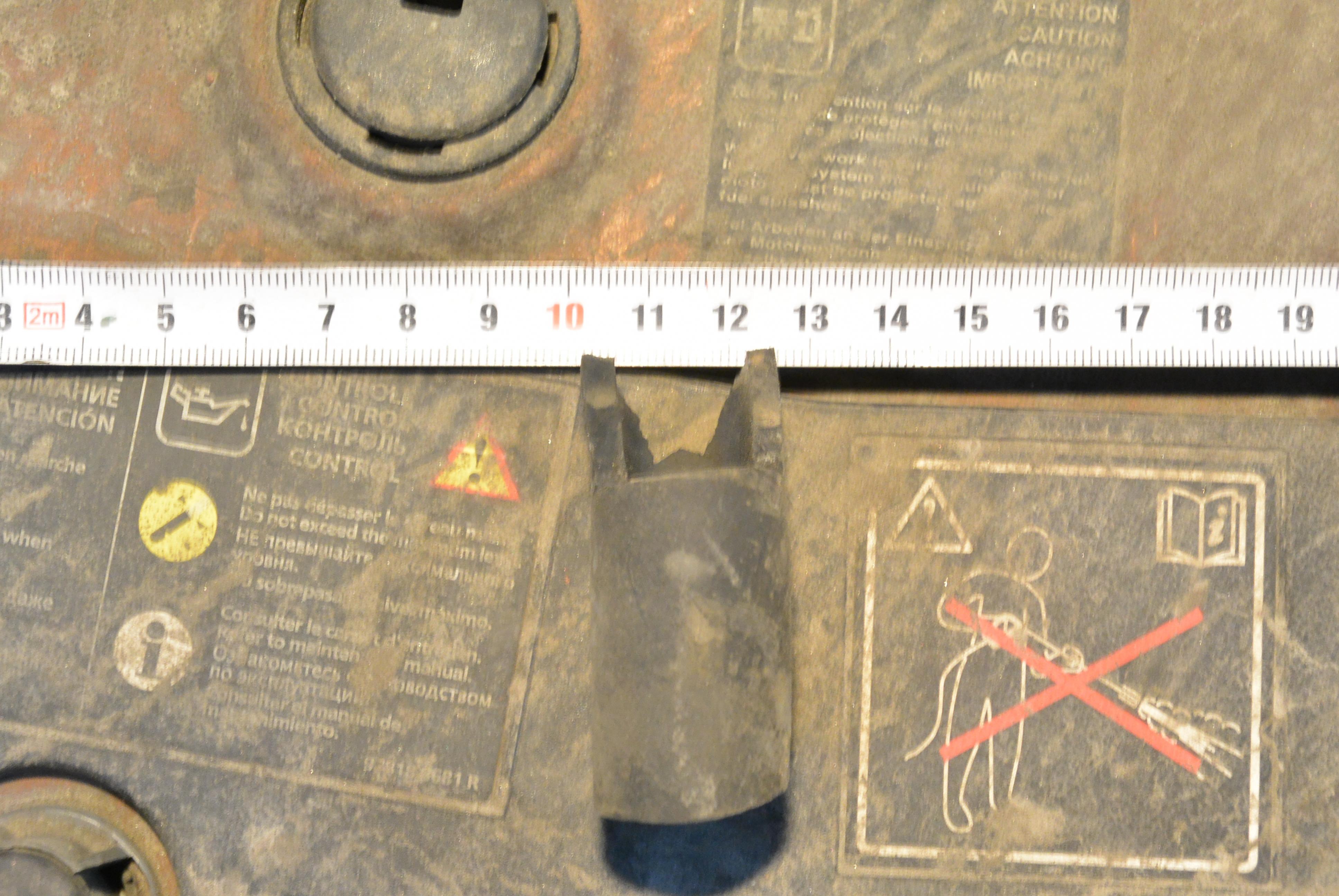

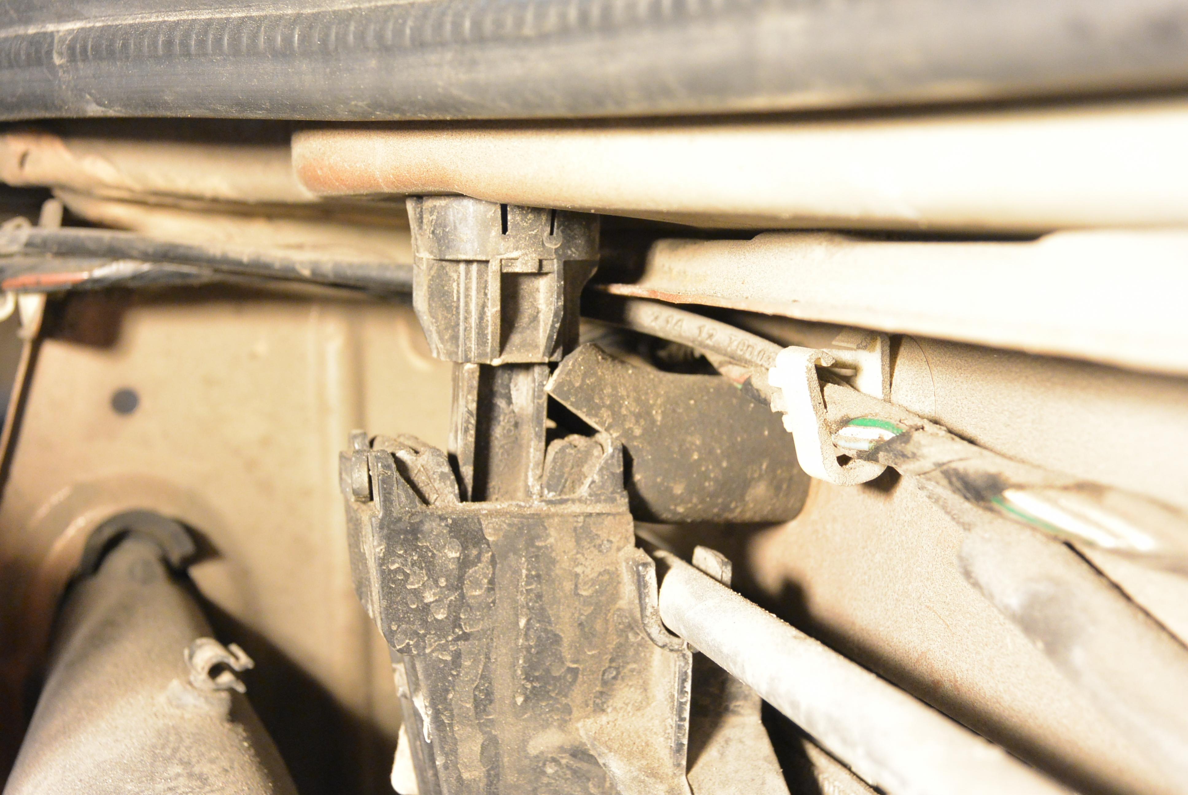

Как и обещал :
Со стороны аккумулятора :
ID:	71720   Нажмите на изображение для увеличения
ID:	71721   Нажмите на изображение для увеличения
ID:	71722   Нажмите на изображение для увеличения
ID:	71723   Нажмите на изображение для увеличения
ID:	71725   Нажмите на изображение для увеличения

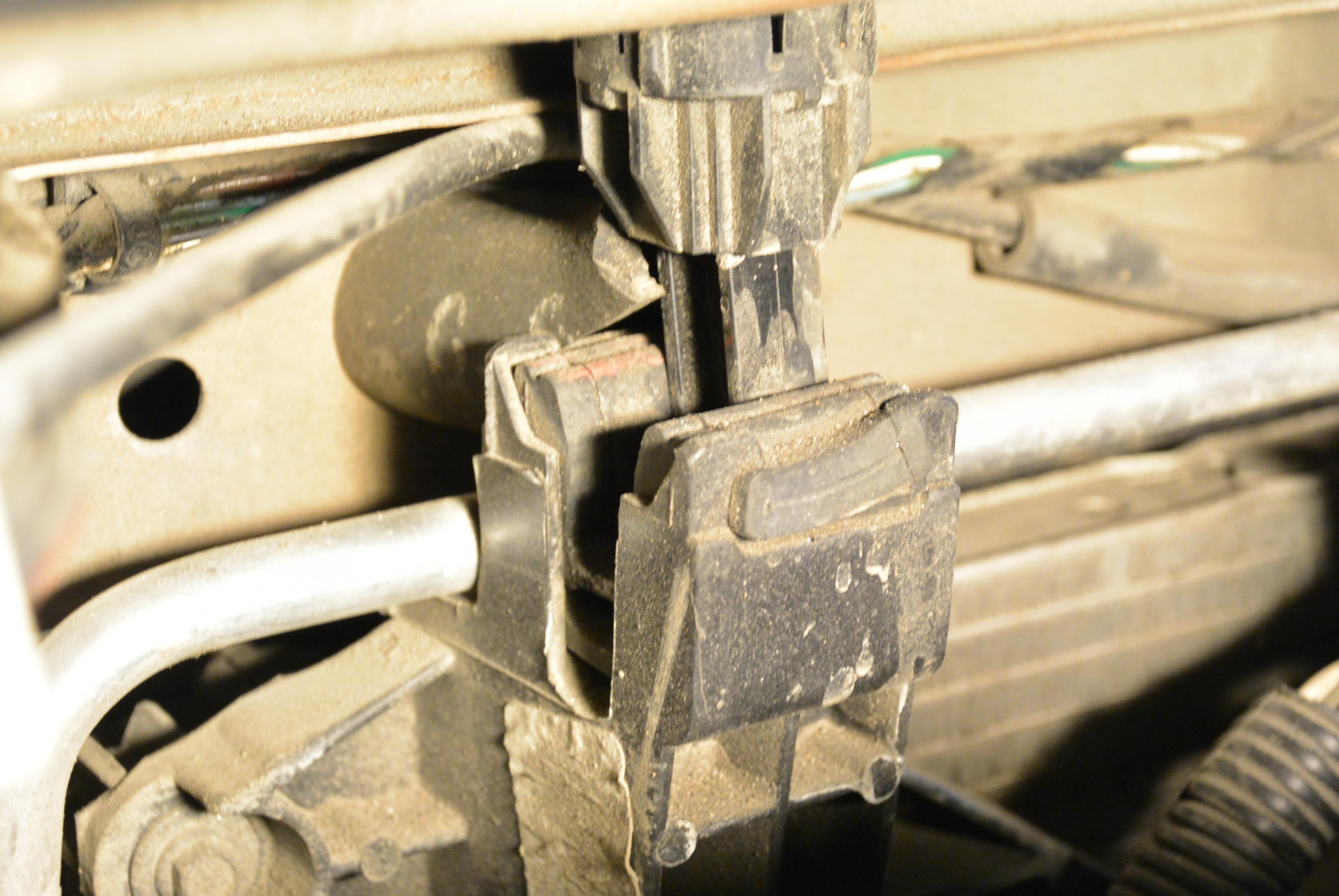

Старый 08.03.2015, 17:54   #93
Борян
Аватар для Борян
Онлайн: Борян вне форума
Был(а): 05 окт 2023 23:03
По умолчанию Re: Проверьте верхнее крепление радиатора.

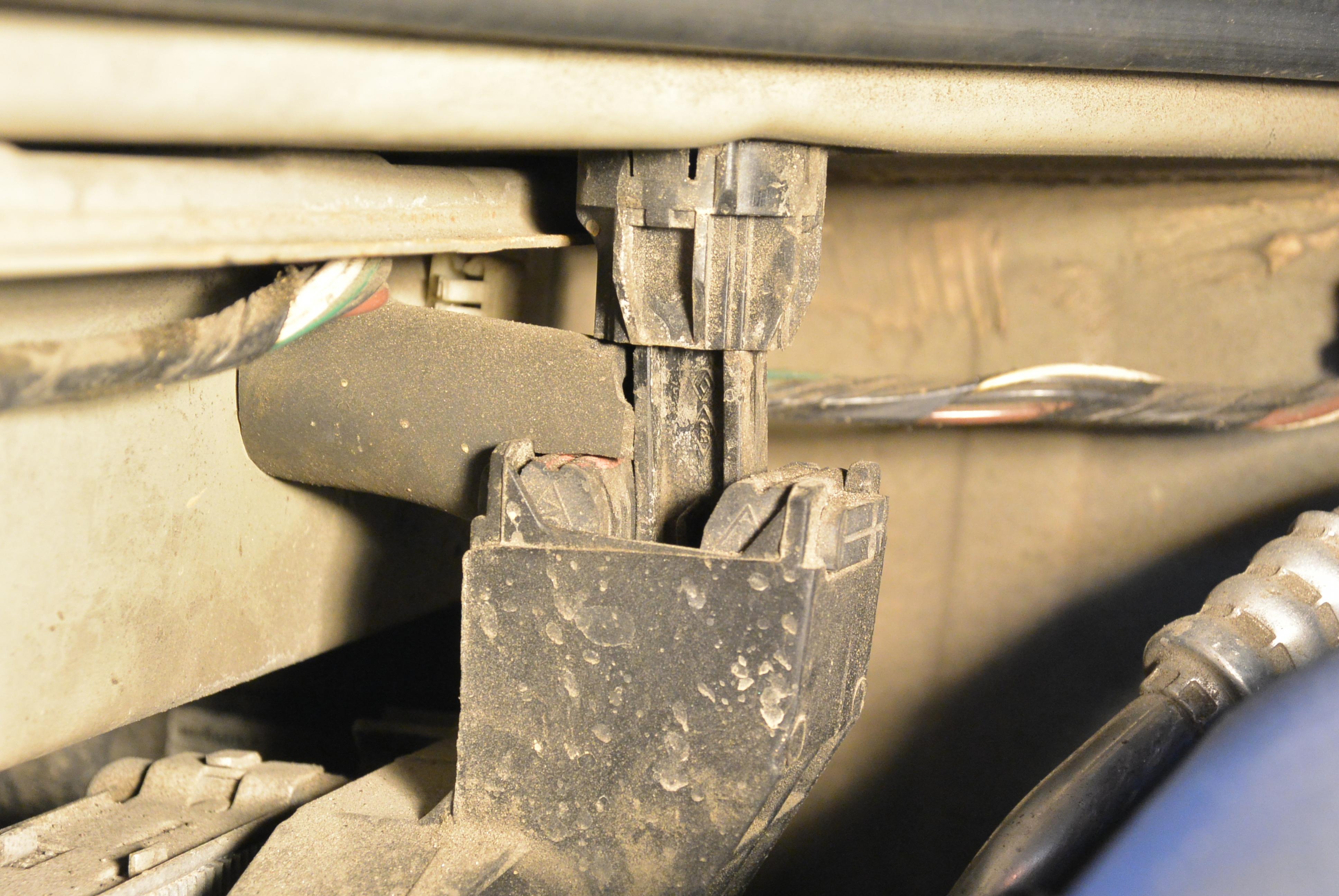

Со стороны бочка омывателя :
ID:	71727   Нажмите на изображение для увеличения
ID:	71728   Нажмите на изображение для увеличения
ID:	71729   Нажмите на изображение для увеличения
ID:	71730   Нажмите на изображение для увеличения
ID:	71732   Нажмите на изображение для увеличения
ID:	71733   Нажмите на изображение для увеличения

Вот меня смущает один момент. После усиления жёсткости крепления радиатора, не увеличится ли вибрация на сам радиатор и не будет ли это способствовать течи?
Старый 08.03.2015, 22:36   #95
Борян
Аватар для Борян
А по моему на оборот ! Я как представлю как радиатор на разбитой дороге или бездорожье болтался бы ..., аж сердце кровью обливается .
