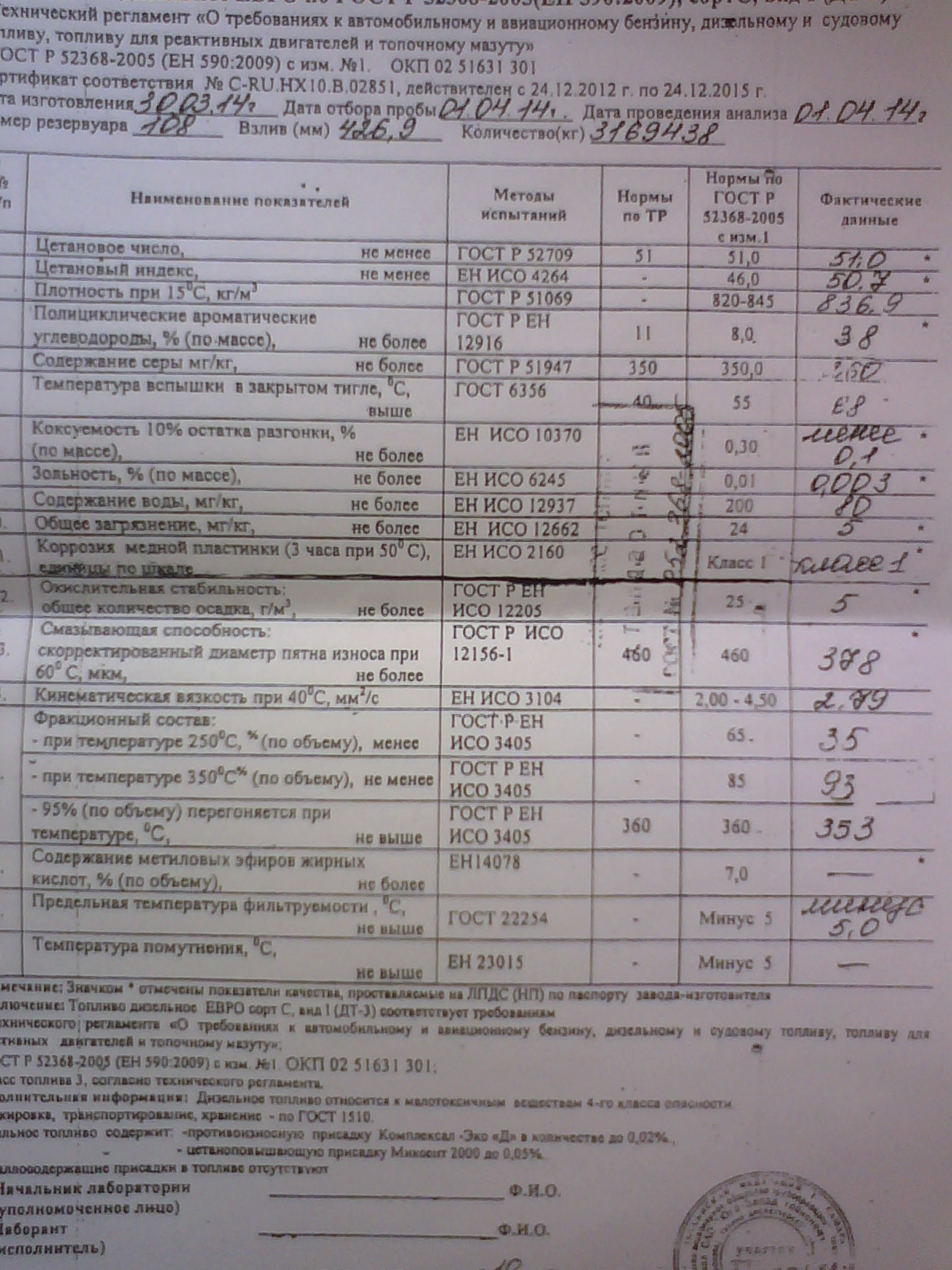

уважаемые форумчане! вопрос к специалистам (любители тоже участвуют  ): такая соляра норм. пойдет? Все параметры сопоставимы с теми же Лукойл и ТНК, однако серы намного больше, можно ли заливать такое топливо?

Ворчун2014, это ЕВРО-3 вроде бы, не рекомендуется. Я по дороге в отпуск один раз заливал около пол бака такого на Роснефти - вроде без последствий, но что будет если лить такое постоянно - фиг его знает. Я бы поискал другое...

Ворчун2014, Это топливо какая -то смесь между Евро 3 (сера 350мг/кг) и Евро 5 (цетановое число 51). В принципе ничего страшного не произойдет с двигателем и машина будет нормально кататься, но лучше поступить как и советует HID. ИМХО, чем больше серы в топливе, тем меньше срок работы клапана EGR. Тем более наш движок рас  считан на Евро 4.

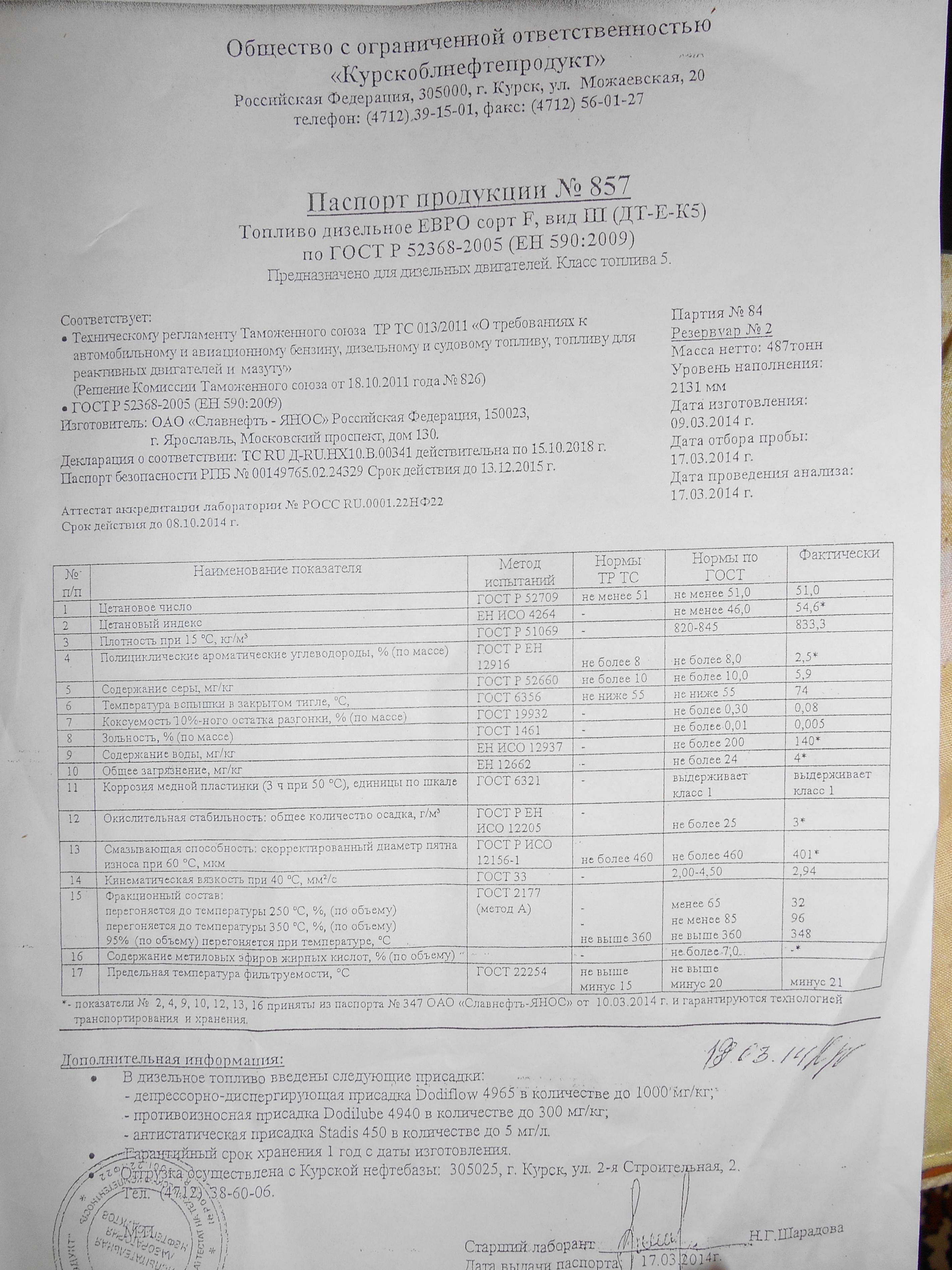

Вот с ТНК, по-моему, с Роснефти нету. Примерно та же картина на Башнефти

Да и в Лукойловском сертификате почти тоже самое http://www.dusterclubs.ru/vb/showpos...&postcount=233
