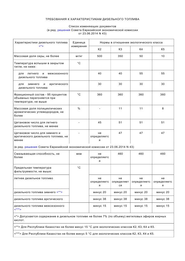

из решения КТС:
2. Обозначение дизельного топлива включает следующие группы знаков, расположенных в определенной последовательности через дефис.
2.1. Первая группа: буквы ДТ, обозначающие дизельное топливо.
(в ред. решения Совета Евразийской экономической комиссии от 23.06.2014 N 43)
2.2. Вторая группа: буквы Л (летнее), З (зимнее), А (арктическое), Е (межсезонное), обозначающие климатические условия применения.
2.3. Третья группа: символы К2, К3, К4, К5, обозначающие экологический класс дизельного топлива.
3. Обозначение марки может включать торговую марку (товарный знак) изготовителя.
29.01.2015, 10:16
#690
Регистрация: 31.08.2012
Сообщений: 13,868
: 30348
Re: Дизельное топливо
Соответственно из паспорта следует:
Дизельное топливо, арктическое, экологический класс 5
а вот что имелось ввиду под "вид 4"...
