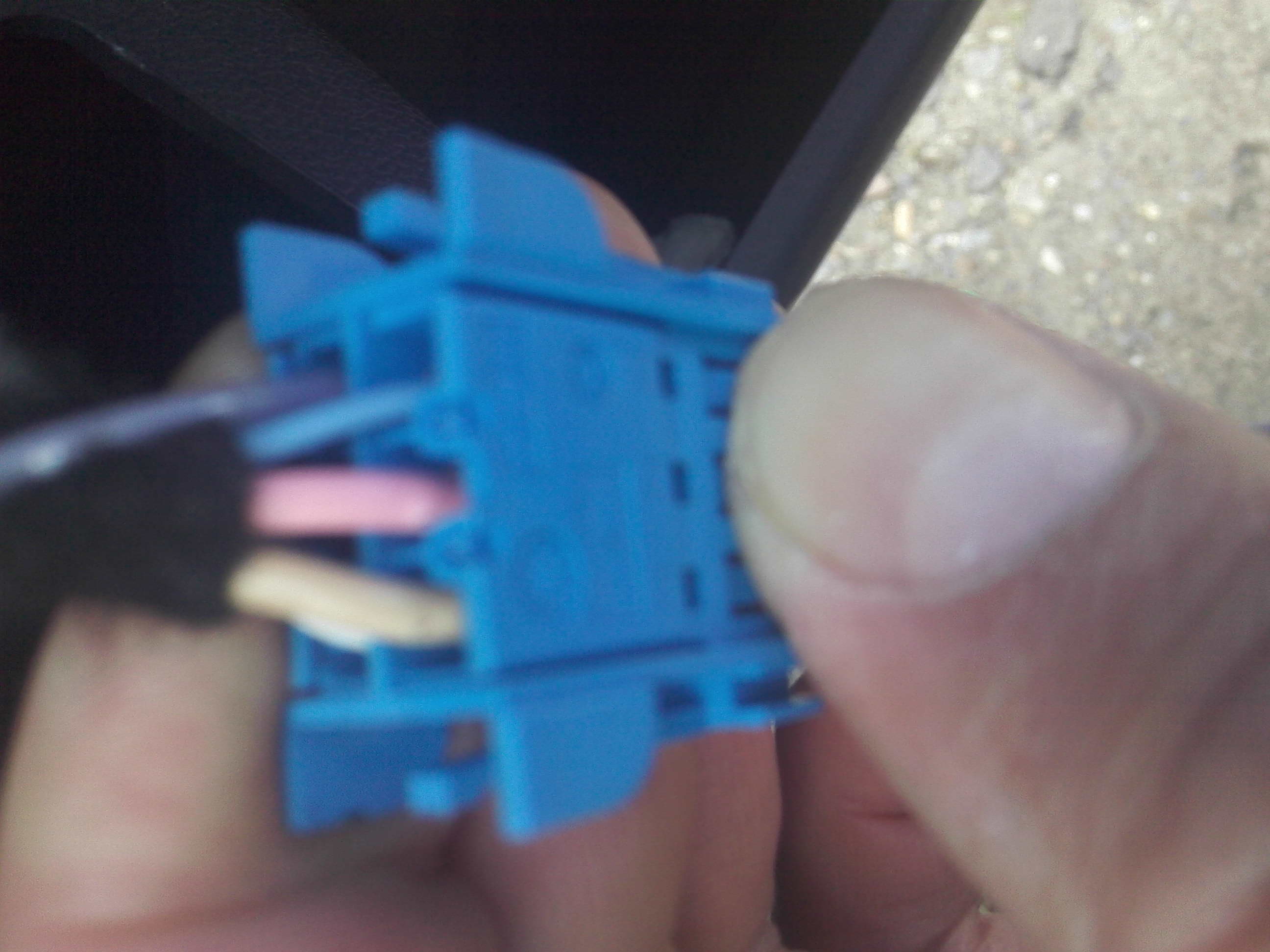

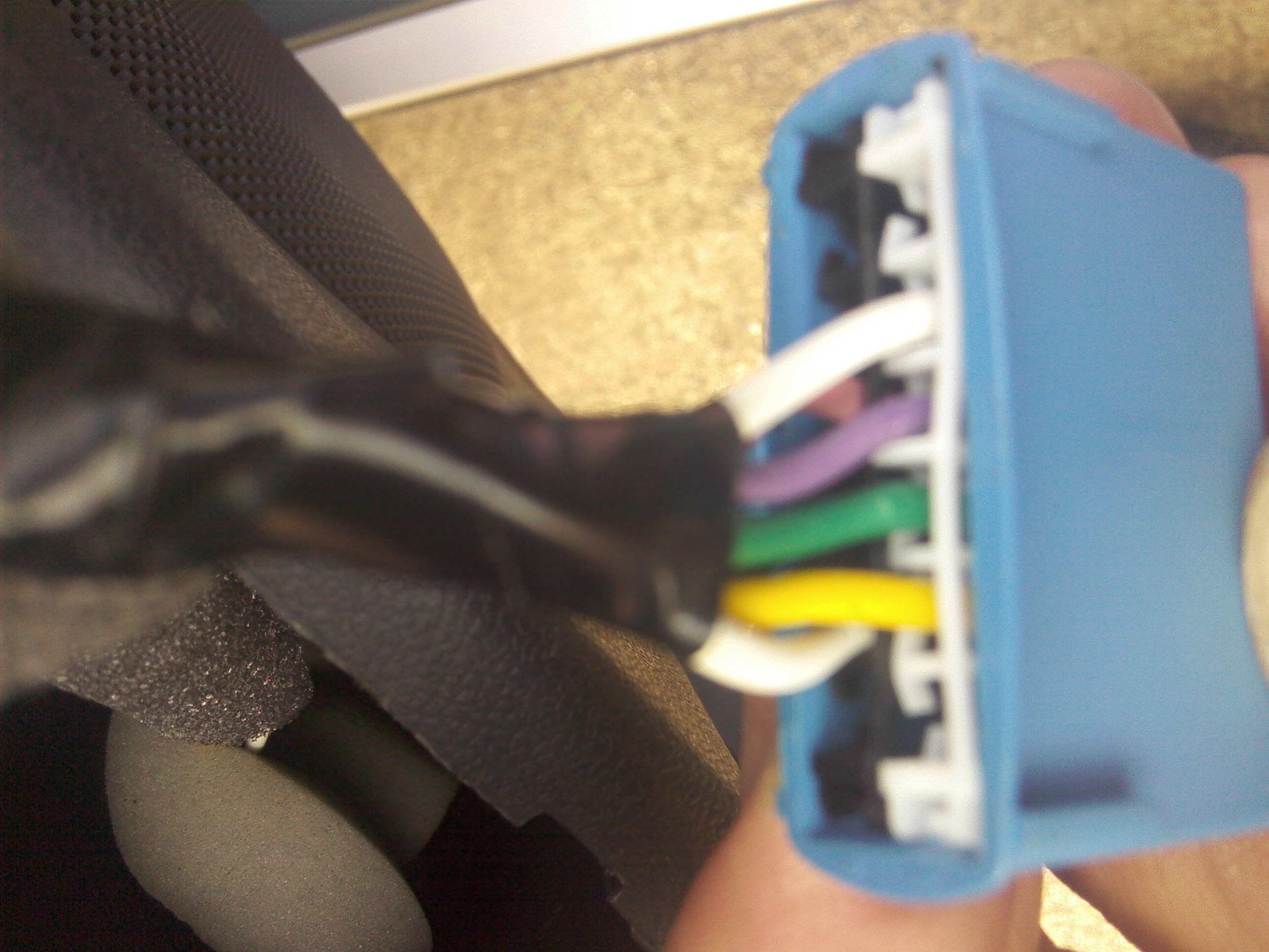

надо снять колодку и вытащить кнопку , со стороны штырьков есть маркировка а1 (минус), а а3 (плюс) и подать питание 12в должен загореться светодиод , например у меня не был подан минус ( черный провод). На форуме есть совет как сделать дополнительную клемму, а плюс подать с желтого провода , но светодиод будет гореть постоянно при вкл. зажигании. Или тащить провод + из моторного отсека, присоединив его к проводу питания габаритов левой фары.Далее найти колодку проводов левого борта, она находится под ручкой капота , если отогнуть обшивку у левой ноги и прозвонкой найти провод + от колодки стеклоподьемников в ней и присоединить +, справа аналогично. Запитаться от блока предохранителей (F19) крайне проблематично.

ВООБЩЕ-ТО НУЖНА схема , но скорее всего у Вас нет минуса на А1. ЭТО НУЖНО СДЕЛАТЬ. А потом подключить питание с желтого провода , который питает стеклоподъемники. Всё дело в том что светодиод в припаян минусом к А1 , а плюсом к А3 ( голубой провод) , но на нем нет питания , так как на основной фишке (под обшивкой левой передней стойки) к голубому проводу ничего не подходит. Чтобы еще понятней , опытным путем определите контакты светодиода батарейкой 9в, а потом запитайте его. На форуме есть фотографии изготовления контактов и всё будет по фирменному . Подсветка будет работать при вкл. зажигании . Аналогично можно сделать подсветку подогрева сидений , нужно подвести минус к светодиоду . Алгоритм работы ( ЗАЖИГАНИЕ ВКЛ.) индикатор горит при включении подогрева гаснет, при обрыве нитей подогрева индикатор погаснет.Удачи!
