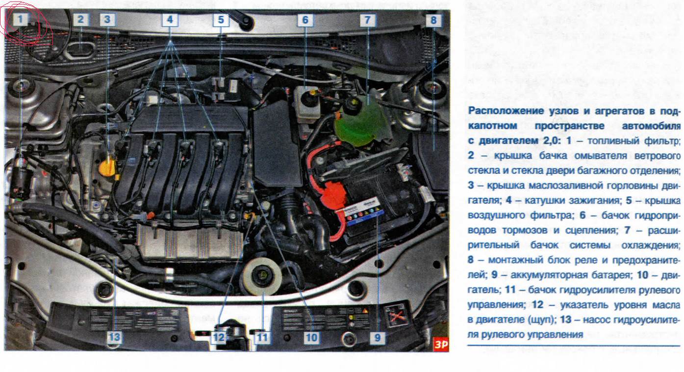

"Третий Рим" таки пишет, что ФТО встроен в бензонасос, а он неразборный, ремонту не подлежит и "в случае чаво" меняется полностью.
А бочонок-фильтр вообще не показан. Ибо фотка подкапотного пространства там только для 1,6. А зря. Как утверждает указатель к фотке подкапотного, у 2-л двигателя под капотом НЕТ регулятора холостого хода, тросса привода дроссельной заслонки.
В "За рулем" есть фотки подкапотного обоих движков.

вот так

Сообщение от gаns Посмотреть сообщение
Не понял, что вы хотите сказать?
В "За рулем" давно разочаровался.

Сообщение от Alek-han
кому верить?
---------- Добавлено в 21:30 ---------- Предыдущее написано было в 21:27 ----------
Стр. 101 "За рулем". Фильтр показан и в бензонасосе (как в третьемриме), и отдельно - бочонок. Так-то.
