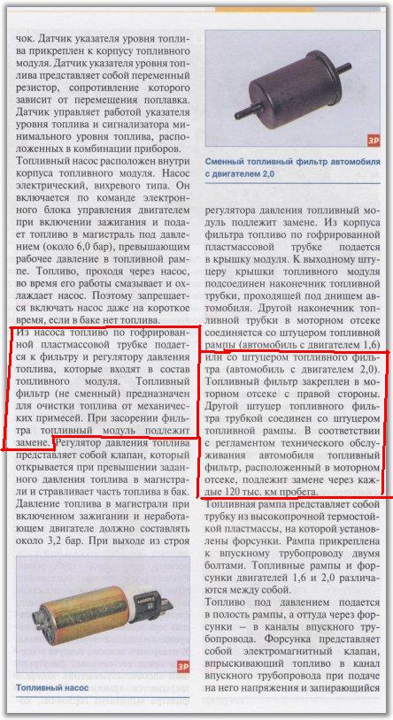

По умолчанию Re: ВНИМАНИЕ!!! Проблема топливных фильтров на 2.0
Из "За рулевской" книжки.

Стоял у меня этот фильтр на днище после бензонасоса на Логане 2006г.в. Кстати после 30тыс.км. поменял, а старый расколол. Совершенно чистый был с небольшим количеством воды. До 125тыс. уже не заморачивался с заменой, так и продал машинку, хотя запасной фильтр до сих пор лежит, нашего производства Биг. Будет настроение сниму пустышку и поставлю его, хуже не будет.
Что касается пустышки Дастера я думаю изначально хотели ставить бензонасос без встроенного фильтра, а потом что то не сраслось и стали ставить б.н. со встроенным фильтром и фильтр снаружи оказался не нужным. Но чтоб не менять технологию стали ставить пустышки. В дальнейшем я думаю будет сплошной бензопровод.
А насчёт пульсации топлива бред полнейший. Чтоже его не ставят на дв. 1.6 и 2.0л на Украине. Очередная неумная отговорка людей не умеющих отвечать за свои косяки.

Ребята.Особй причины для паники не вижу.Читаем сервисную книжку,ну и в дополнение труды нашего уважаемого GANSа.Считаю-нам просто повезло,кто с любовью относится к своей Дусе(своему Дастику и т.п.) может вместо пустышки воткнуть нормальный дополнительный фильтр.
