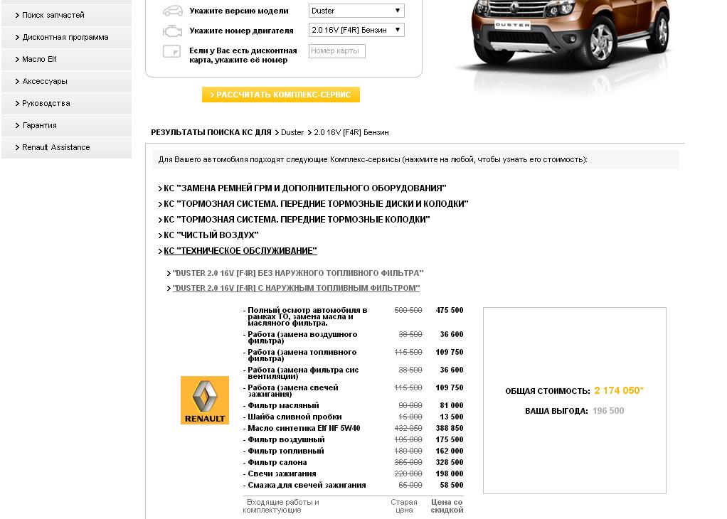

не надо ветку закрывать - скоро будет новая "волна" дискуссий... так как на белорусском сайте рено в "конфигураторе" есть 2 ценника на ТО для 2-х литрового Дастера: "без наружного топливного фильтра" и "с наружным топливным фильтром"!

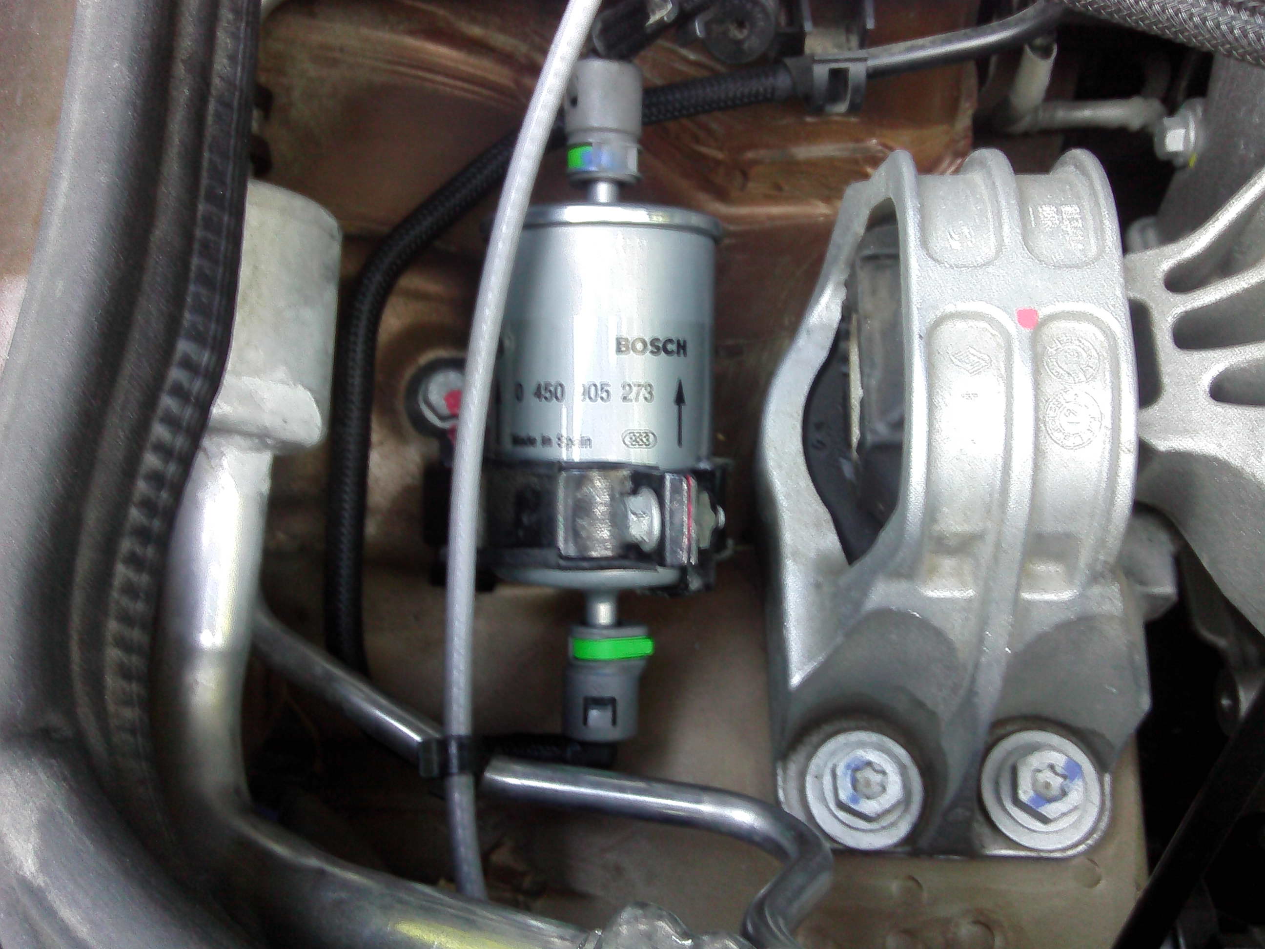

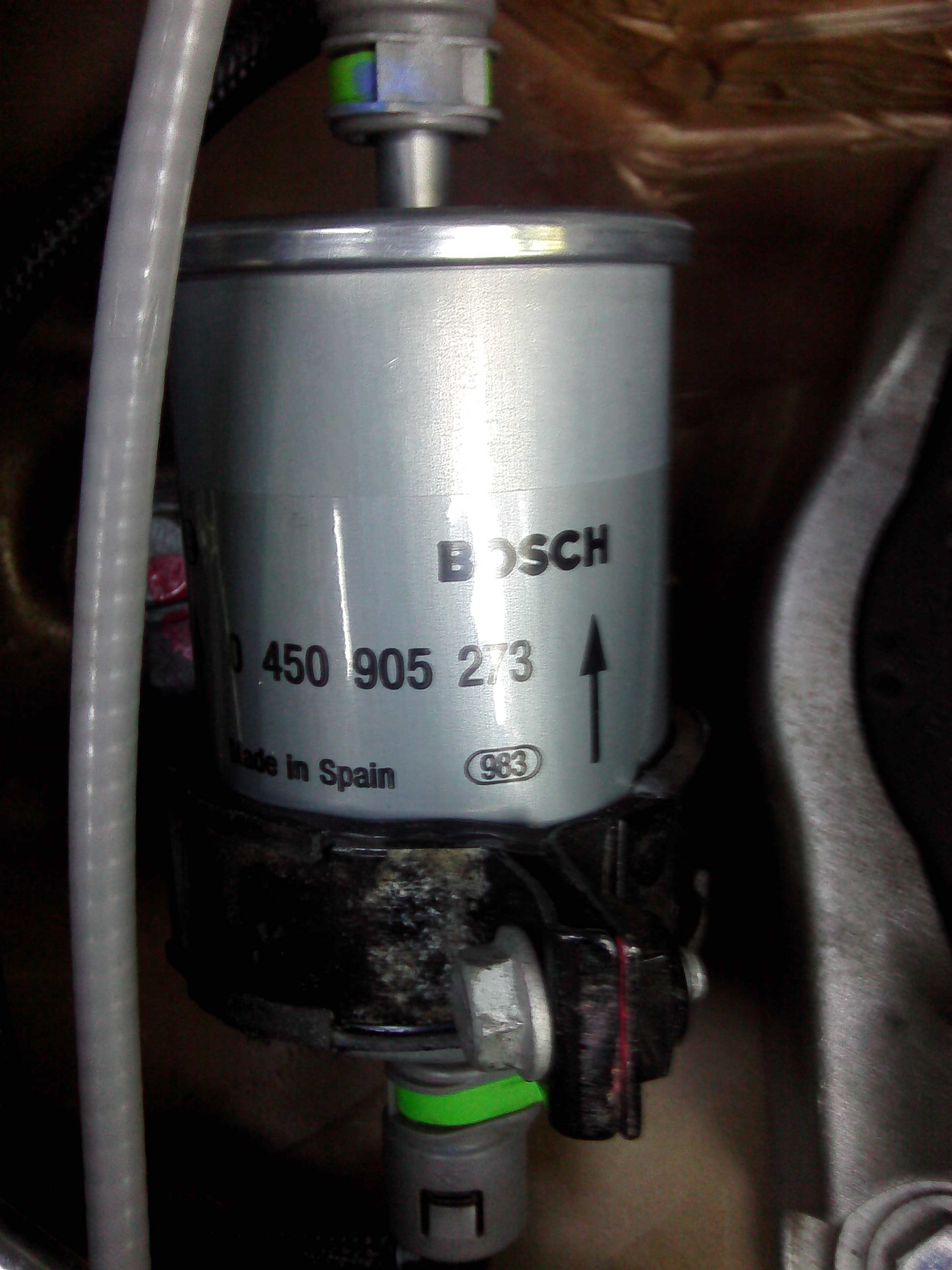

Вот и я наконец то поставил фильтрик пусть будет
ID:	61808   Нажмите на изображение для увеличения

Сообщение от рено дастрович Посмотреть сообщение
хоть кто-то умеет фотографировать...

Сообщение от meanman Посмотреть сообщение
почитал несколько страниц вначале в поисках каталожного номера, чет их аж несколько и цены везде разные, может кто подскажет слабо понимающему и начинающему дастероводу, какой фильтр брать для 2-х литрового полноприводного коня?))
на фото (выше), там есть номер (бошевский фильтр), можно поставить хоть реношный.....смысл у них всё равно один... на сайте дастер шоп 77, там вроде как аж целые комплекты для ТО продают, причём оригинальные (это не реклама!!!). Там и оригинальные фильтры тоже еся.......погуглите...
