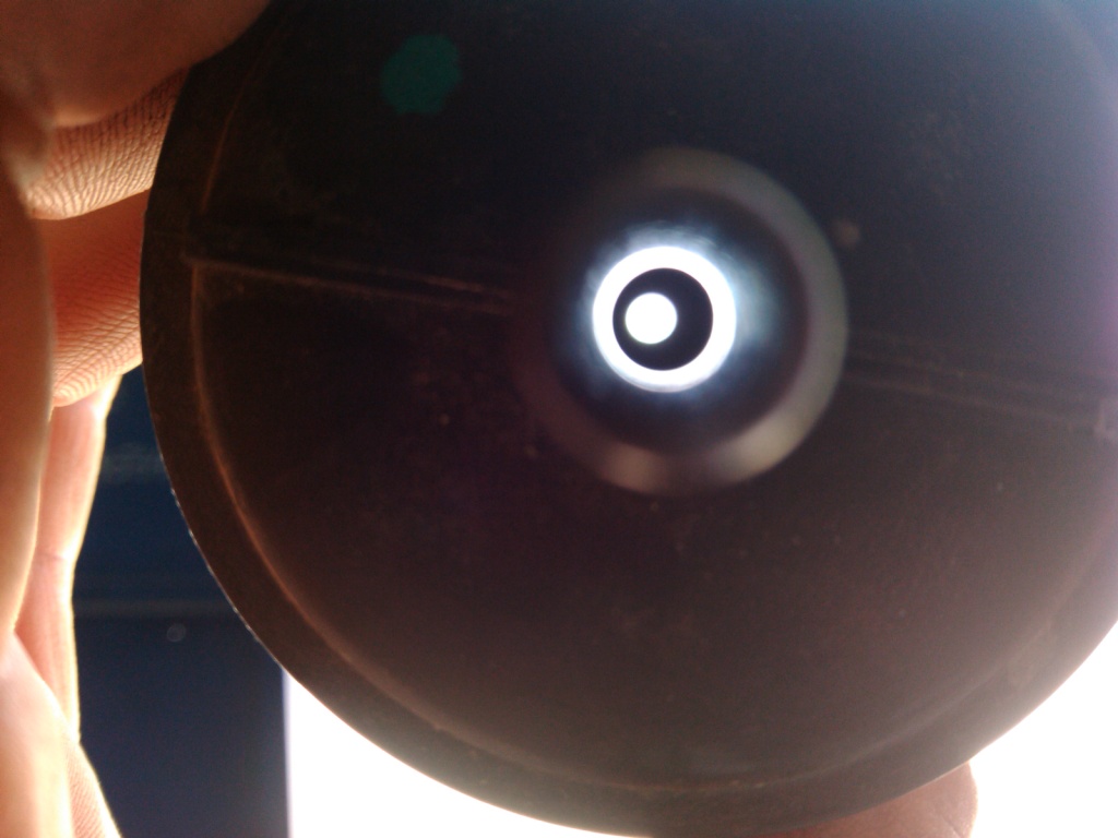

ВНИМАНИЕ!!!!
Неожиданно выяснилось, что топливные фильтры, по крайней мере на 2-хлитровых дастерах, ПУСТЫЕ, т.е. не имеют фильтрующего элемента, т.е. просто фикция!!!
Возможно не на всех, но на 3-х вскрытых (2 дастера апрельских и 1 ноябрьский) у всех 3-х отсутствует фильтрующий элемент.
Постарайтесь тщательней обычного выбирать заправки до проверки/замены фильтра!!!
Подробности на форуме, ссылки на который запрещены на этом форуме.
Спасибо Кубику за видео:
Для вновь прибывших - тревога ложная, получен ответ с завода:
http://www.dusterclubs.ru/vb/showpos...&postcount=241
PS Теперь хоть ОД будут знать, что это такое.

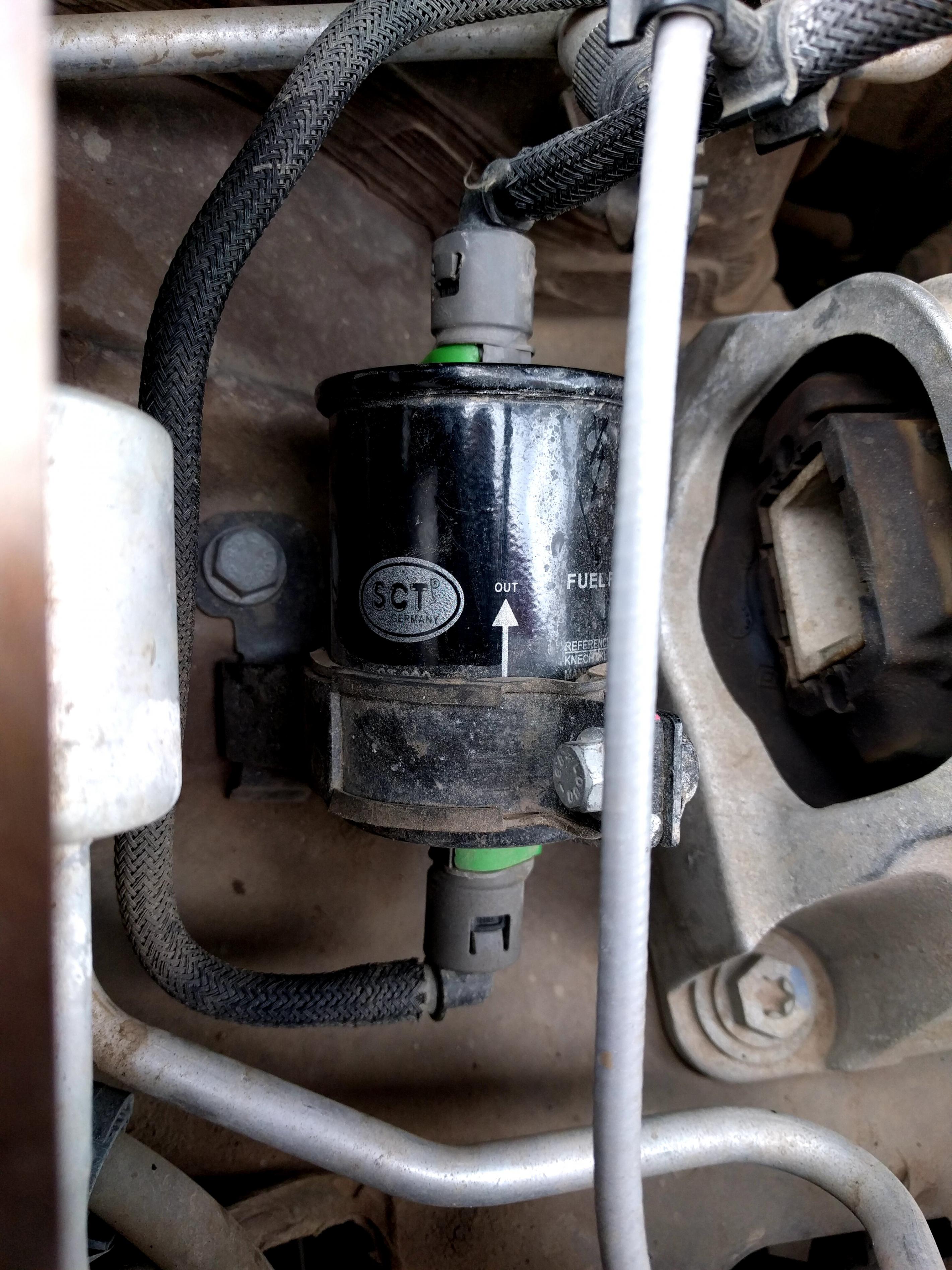

Всю тему не читал, но основную мысль понял. на всякий случай приложу фото фильтра своего дастера (максимальная комплектация) из первых партий. Пробег 40тыс. Пока фильтр не меняли. Как поменяем, обязательно сделаю фото в разрезе.
На всякий случай вот ссылка на фото.

Сообщение от ds86898 Посмотреть сообщение
Кмк, на картинке не оригинальная пустышка с завода

Похож на настоящий фильтр а не на пустышку.
Фильтр точно не менялся?

На сколько помню из обзоров, в первых партиях так и было - фильтр под капотом, а в баке его нету. Потом фильтр перенесли в насос, а под капотом оставили пустышку.

На фото филтр фирмы СКТ...одной из популярных фирм,изготовляющая запчасти и расходники славящиеся своей дешевизной...и сомнительным качеством. Все таки может его кто нить туда впер?

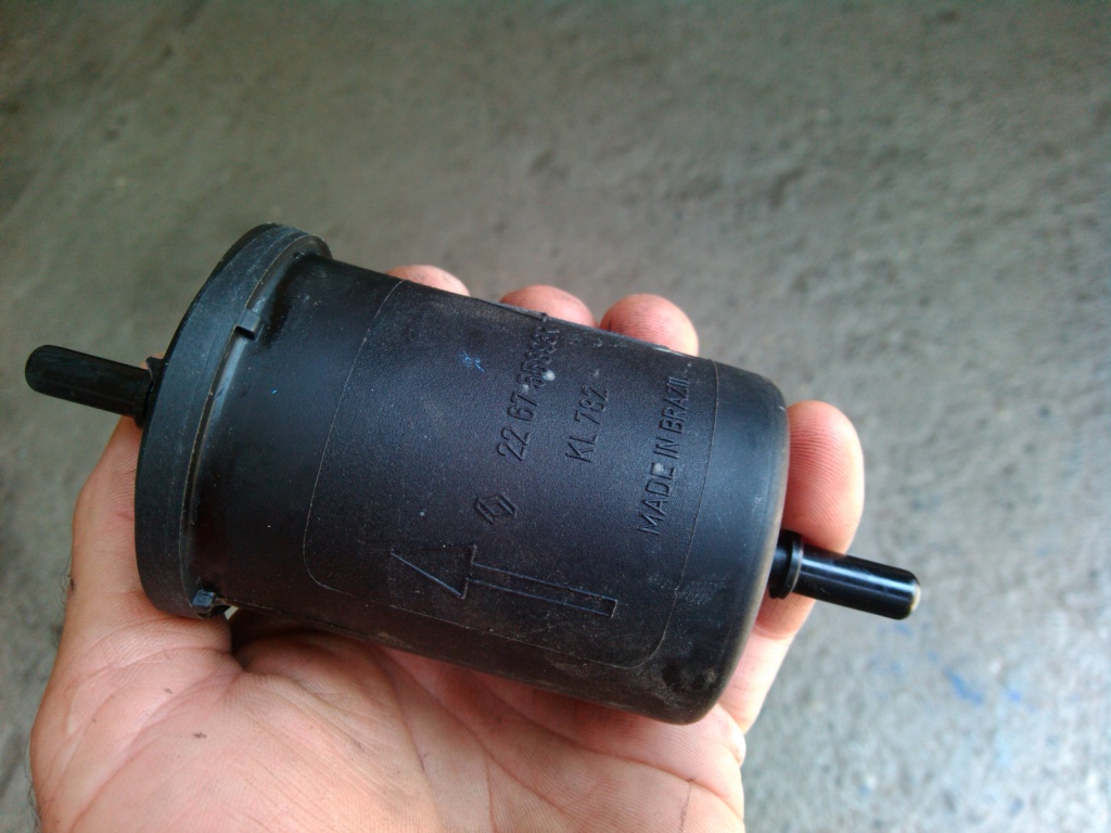

бензин ,2л ,2016 г.в..решил проверит ,что воткнули вместо фильтра. фильтр -пустышка . замменил на вазовский

Сообщение от Александр 23рус Посмотреть сообщение
...замменил на вазовский
Зачем?

Зачем?
а зачем пустая коробка перед форсунками.
а если серьезно .лишним фильтр никогда не будет .сам работая на сто и сотни машин заходят с попадосом на на"хороших"заправках.а дорога на море и обратна не короткая и не в каждом магазине найдешь фильтра ,не только на дастер ,
и водитель от безысходности просит выбросить -пробить фильтр на заборе топлива .а так форсунки останутся под защитой
