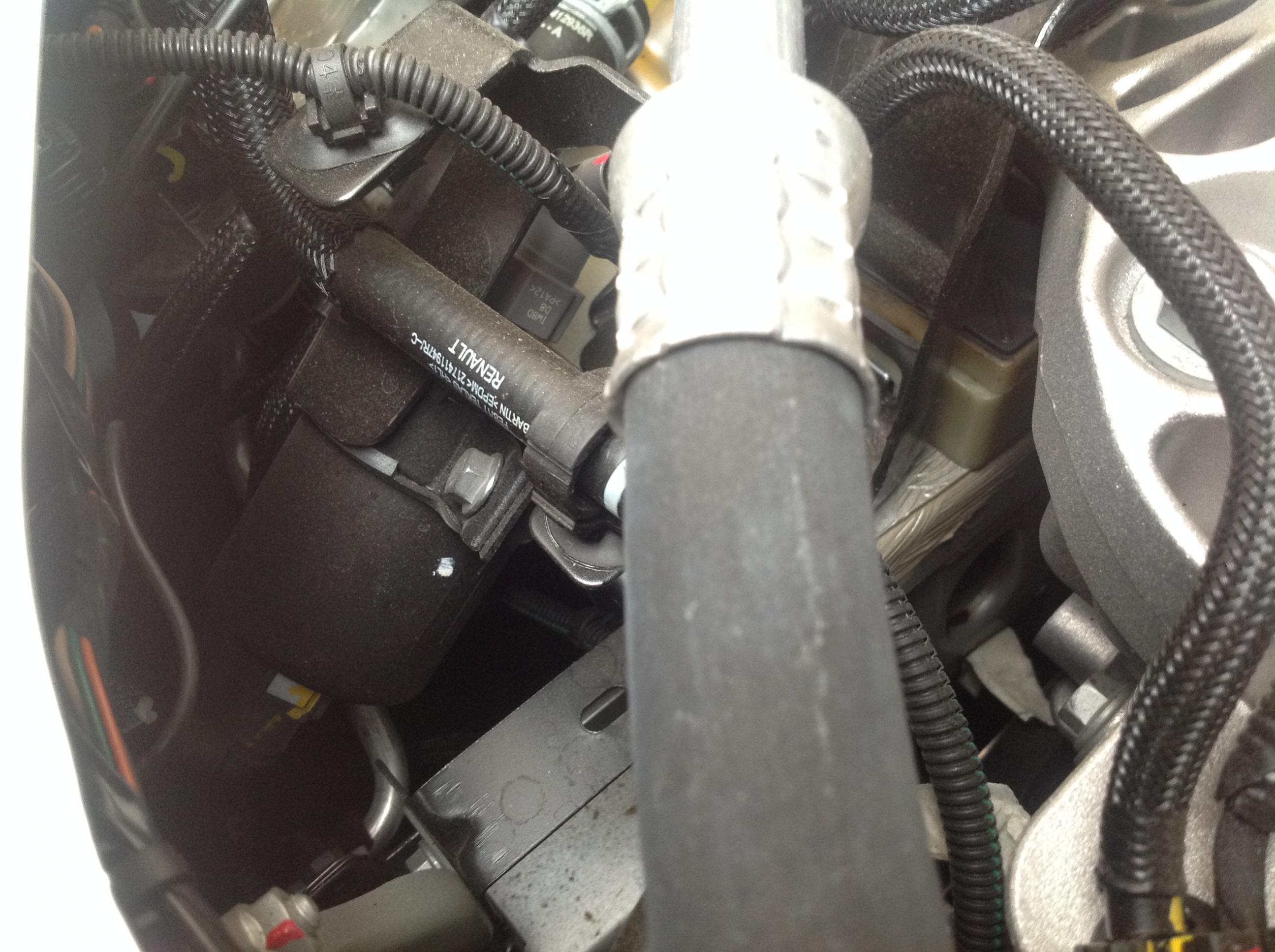

По умолчанию Re: ВНИМАНИЕ!!! Проблема топливных фильтров на 2.0
В рестайле 2,0 пустышка есть
инь янь хрень
Старый 31.08.2017, 01:26   #807
instal01
Аватар для instal01
Онлайн: instal01 вне форума
Был(а): 20 фев 2021 22:45
Адрес: Россия Липецк
Сообщение от archibalddias Посмотреть сообщение
По словам форумчан на дорестайле более поздних появилась просто трубка,надо вернутся года на два назад в этой теме.Если честно мне не охота.
Старый 31.08.2017, 07:28   #808
archibalddias
Аватар для archibalddias
Был(а): 31 мая 2025 10:13
Имя: Бубнов Михаил
Сообщение от instal01 Посмотреть сообщение
На фото машина 17 года выпуска
инь янь хрень
