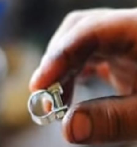

Купил Zekkert kf5463. Завтра планирую менять.
Прочитал, что надо пластиковые шланги крепить хомутами.
Хомутов как на фото не нашёл. Подскажите, как закрепить?
И что ещё в фильтре дорабатывать предстоит?

Сообщение от didan Посмотреть сообщение
Менял на своём Дастере, какой фильтр был уже не помню (машину продал), по моему для Лады 10ки, покупал в ближайшем автомагазине. Заменил без каких либо доработок. Хомуты там родные остаются, только помнится снимаются как то геморройно с непривычки и бензин ещё разливается, так что стоит позаботиться об этом заранее (выработать).
Проблема в том что сменив фильтр однажды, придётся его менять постоянно ибо теперь будет чему засираться, а раньше то засираться было нечему разве что форсункам
