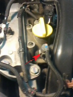

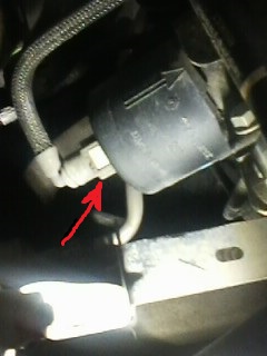

Сообщение от alex5581 Посмотреть сообщение
Как говорится много фильтров не бывает!!!)) Особенно с нашим бензином! К тому же 300р не такие большие деньги, что бы установить дополнительный фильтр!
А я вот вообще думаю убрать эту пустышку. Трубку входящую в фильтр сразу воткнуть в рампу. Разъем вроде такой-же,длины достаточно.
Жду комментов.

По умолчанию Re: ВНИМАНИЕ!!! Проблема топливных фильтров на 2.0
Сообщение от Винни Посмотреть сообщение
Жду комментов.
Зачем снимать то, что стоит на машине и не течет?
Да и этот наш бочонок может служить демпфером пульсаций топлива, если что
Сообщение от Винни
Чтобы что?
Сообщение от Strusto
Одно из мнений, которое я собираюсь проверить. Датчик давления для врезки в топливную магистраль уже собрал.
[QUOTE=Morze701;1029921]Чтобы что?
Зачем стоит то которое не работает и ни на что не влияет?
Сообщение от Винни
Если результат на выходе такой же, как и на входе, к чему телодвижения?
Сообщение от Morze701 Посмотреть сообщение
А это как -"когда коту делать нечего он .......лижет".
