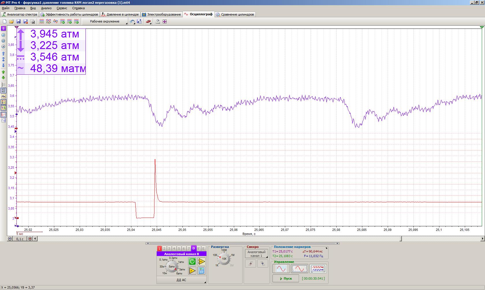

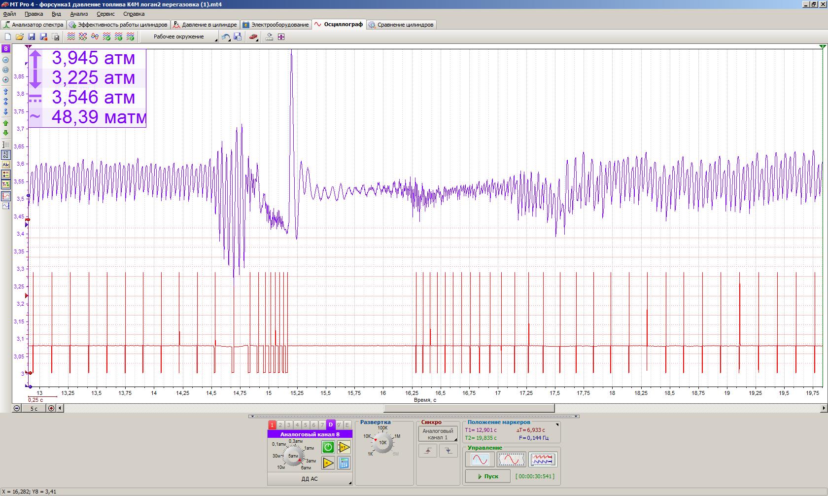

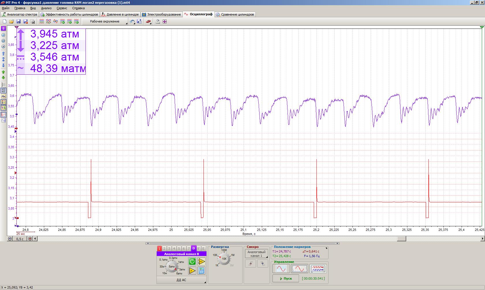

По поводу пульсаций:
Это снято с логана, где никаких "демпферов" нет.
Фиолетовый - давление
Красный - форсунка одного из цилиндров
Участок без импульсов форсунок - ПХХ после резкой перегазовки
Если кто думает, что пульсаций там нет.

Сообщение от Morze701
Все относительно. А расход зависит от давления под квадратным корнем - картинка мгновенного расхода еще бы нужна, она погладче будет. И разве для временных импульсов подачи топлива это важно?
Пульсации очень хорошо слышно справа от водителя в районе пустышки. При переходе на газ под капотом тишина.
