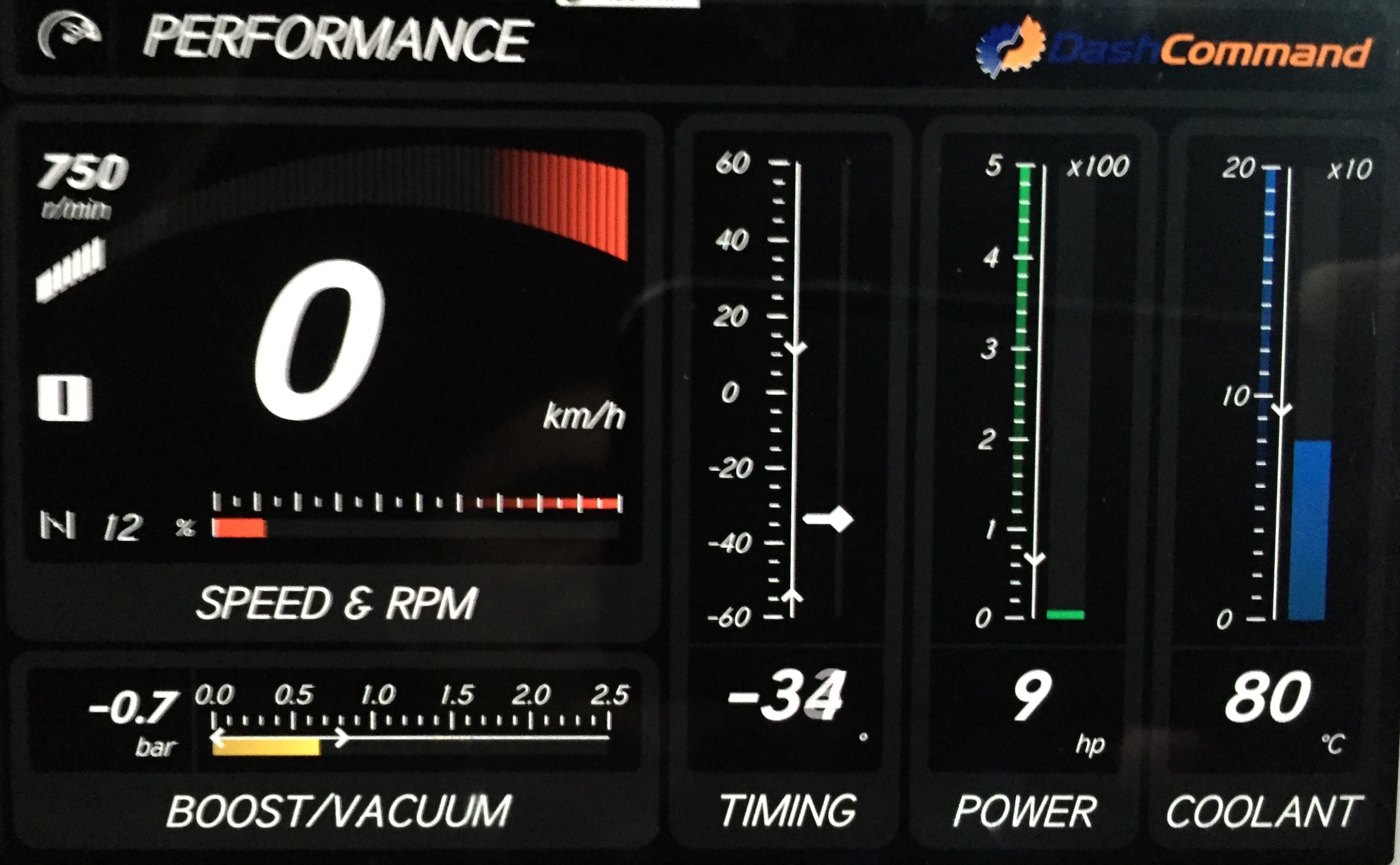

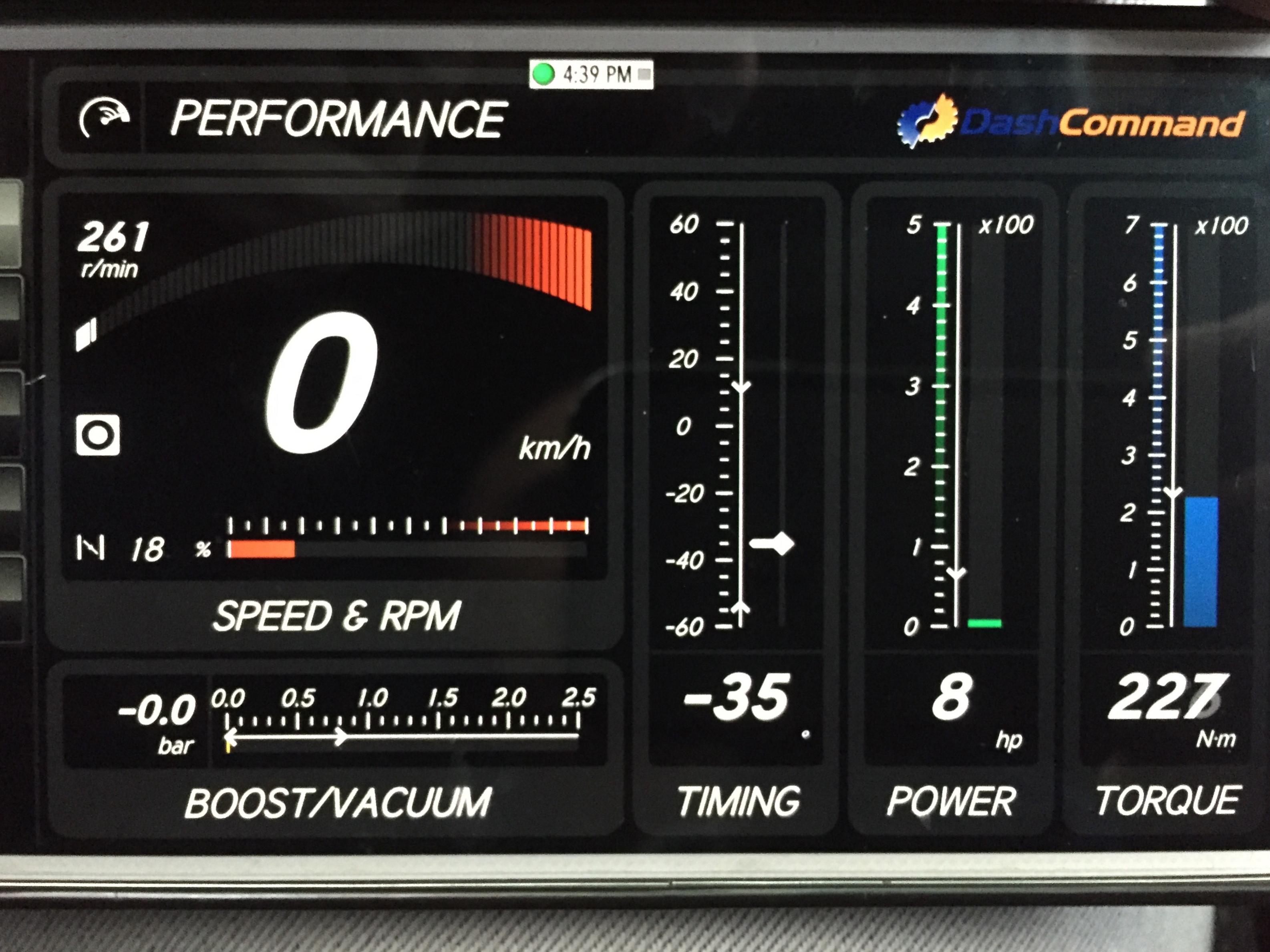

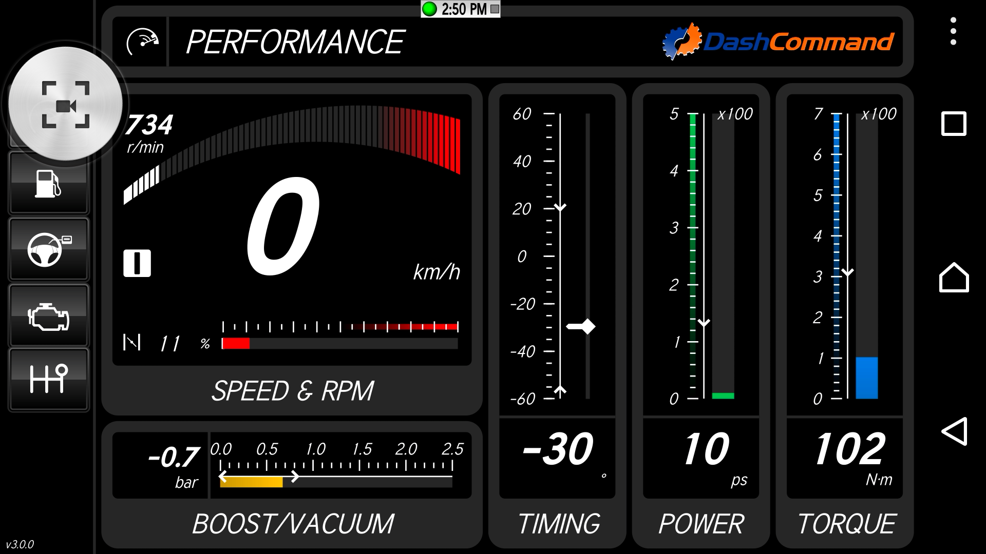

Так я свой движок настраивал, тестил, что дорабатывал сейчас не помню.
Снимал приемную трубу с нулевиком которая до заслонки, снимался разъём с датчика Тепературы вход воздуха и топл. рампа с форсунками, сопла форсунок продул очистителем тормозов.
Заслонки даже не касался, все собрал и такая херь, что выше описал 5 мин работает потом сбой, пока ДВС тарахтел два раза заглох в течении двух часов, иногда газовал и прогазовывал в отсеку, настраивали другие показатели, а на холостых таже херь, потом через программу сделали все адаптации и обучения.
Все стало окей, что было так не поняли?
Я не предлагаю лесть в металл, сначало адаптации и обучения, датчики ещё раз посмотреть, мож где разъём не плотно сидит, контак в каком разъёме не чёткий.
По видео странно, что очень сильно гуляет угол фазы, у меня было так на пробеге 105тыс., меняли маслосьемные.
Угол фаз скакал -49 -54, но не так как у Targon14 в +8 -50
В среднем на моем угол фазы было -29-32
Сделали обучения и адаптации, стало как в среднем, месяц назад мутили с форсами смотрел было -35 постоянно, сегодня тоже так, вот скрин на прогретом не рабочем ДВС и хх.

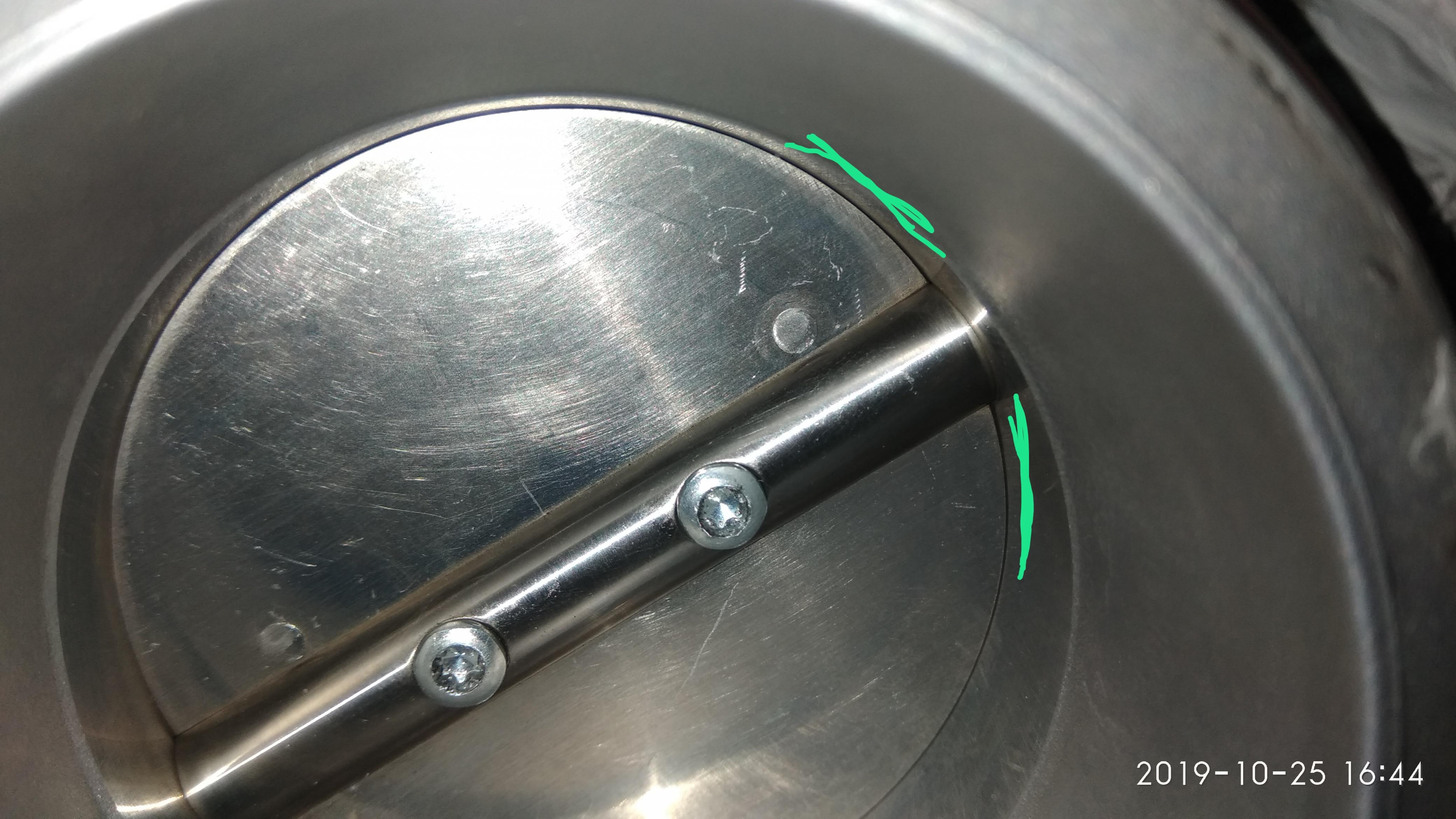

Решил почистить ДУ. В ДУ была тоже пыль ну и нагар небольшой на заслонке. Кольца были на герметике. Подсосы убрал, поставил на место и началось сразу после прогрева. Думаю ЭБУ выставляет заслонку в нужное положение, но зазор из-за износа(абразив с маслом поспособствовал) больше и воздуха соответственно больше. Вот ЭБУ и путается.
Что за кольца были на герметике?

Наверное сейчас на заводе ставят более качественные уплотнительные кольца на дроссель: малое и большое. Я поставил фторсиликоновые от АВТОПРОДУКТ без герметика, просто смазал машинным маслицем слегка, чтобы впендюрить легче было. Настоятельно не рекомендую брызгать на них карбклинером или ещё каким растворителем - немного разбухли. Хорошо два комплекта заказывал. Те, что подразбухли уже снова стали нормальными. Масла, бензина, вроде и силикона не боятся. Когда дроссель снимал, на нём были чёрные кольца. Видать ещё те что с завода ставили. Они уже "квадратные" были, поэтому бывший владелец авто их на герметик и оформил(герметик без уксуса для впускных коллекторов, что бы лямбду не отравить). Пыль подсасывало под воздушный фильтр , косячно установленный. Сейчас в моём неоригинальном фильтре внизу в уплотнитель воткнута спица для вязания носков. Не смейтесь... Спица из пружинистой стали. Воткнул в уплотнитель так, что бы с краёв не торчала. Решил поставить спицу, т.к. полоска клея на фильтре(неоригинал) внизу отломалась. Она держит нижнюю часть фильтра что бы он дугой невыгнулся при установке. Также сточил внизу выступ на нижней части корпуса - так филтр лучше прижимается(по идее, но тогда нужно два упора нарастить на корпусе фильтра). Большое кольцо то же нужно что бы без подсосов было, менять нужно оба кольца иначе может грязь в двигатель порасть. Т.к. маслянный туман попадал в дроссель, то и пыль на него садилась. Масло, пыль - отличная смесь для износа заслонки или самой ДЗ....
---------- Добавлено в 01:04 ---------- Предыдущее написано было в 01:01 ----------
Вот собственно вроде решил проблемму с перебрями. А ларчик просто открывался. И иногда надо лезть именно в железо и неторопясь, внимательно его остматривать http://www.dusterclubs.ru/vb/showpos...&postcount=114

Targon14, Я тоже за адаптацию,и если это окажется так,то сколько нервов и лишних телодвижений было сделано. Ужас а не машина.
Машина нормальная, а вот руки у бывшего владельца или у работника сервиса не из правильного места растут. Кто-то поставил фильтр и нижнюю часть уплотнителя немного завернуло. Под уплотнитель сосало воздух с пылью и она оседала на стенках дросселя+ масло из вентиляции картера. Тут ещё возможно брак дросселя с завода т.к. износ дросселя видно только с одной стороны около оси. Или опять же кто-то в него лазил и сильно сдвинул заслонку в одну из сторон. На фото зелёным пометил где износ, только он с другой стороны. Фотографировал когда дроссель стоял на двигателе.
Как я победил перебои на холостых оборотах после прогрева. А появились перебои сразу после чистки дроссельной заслонки:
http://www.dusterclubs.ru/vb/showthr...55#post1077055
Только не вздумайте наносить МС2000 на поршни кисточкой! А лучше вообще не наносите. Пример как ненадо https://yandex.ru/turbo?text=https%3...c%2F1586467%2F

Мозги то заслонку всёж адаптируют,я так понимаю. Видео было,как при запуске они ее туда сюда двигают,а потом ставят в нужное положение,уже опираясь на свои вычисления. Так вот я думаю,что у кого после промывки дросселя все заработало,как и прежде,износа так скажем нет. У кого начались танцы,у того видать износ,и уже треба адаптация. Как то так,поправьте если чо.
Ну типа того. Износ видно если светом поиграть и пальцем пощупать. Ступеньки бвть не должно. Только мозги адаптируют до какого то предела и в моём случае износ вышел за этот предел так, что ЭБУ не мог понять в какую сторону ему двигать заслонку. У него то хлебушек кончился, а чай остался, то чай остался , а хлебушек кончился. А когда человек с Лаунчем заслонку
немного подвигал, то вообще рерпбои начали появляться уже с 58°С ОЖ и появились проседания как казалось напряжения генератора при выключении нагрузки. А на самом деле двигатель почти глох, из-за того что со снижением нагрузки дроссель прикрывался и выходил из так мкажем мектора холостых оборотов. Как всё взаимосвязанно... Прям как в медицине. Образно три тысячи симптомов и пять тысяч болезней. И только по одному, двум симптомам определяешь ту или иную болезнь из трёх. Вот и гену подлечил. Теперь надо разобраться узкая или широкая направляющая у контактных колец моего гегератора. Может кто разбирал и мерил? Отличие один миллиметр: три или четыре. https://yandex.ru/images/touch/searc...%BE&source=wiz
