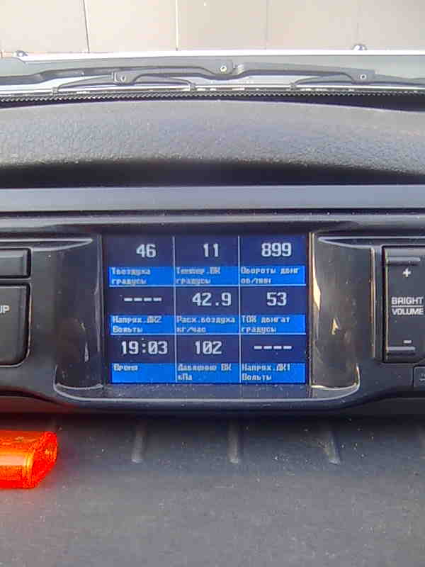

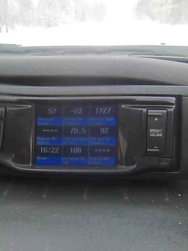

Сегодня на улице около-34. Все 4 датчики в гараже показывали -3. 1)В движении и 2)после 25 мин простоя на работающем. Верхний левый датчик компа в сопле обдува салона. Надо сказать в движении приёмистость,тяга похуже была.
Дело было не в бобине ......

4 дня морозы за -15 заводится, едет без проблем. фен стал включаться реально очень комфортно. Включался бы фен как полагается была бы сказка.
n_dum а что это за красная лампочка на втором фото.

Сообщение от IV AN
Похоже это зажигалка.
А по теме , у нас второй день -18, заводится без вопросов в салоне тепло. даже очень тепло.

Сообщение от IV AN
Зажигалка.
Попробую в следующий раз низ приоткрыть на липучке. Стараюсь поменьше ездить, жалко. Сегодня ночью -40 обещают. Хорошо гараж, да подтапливаю слегка.
