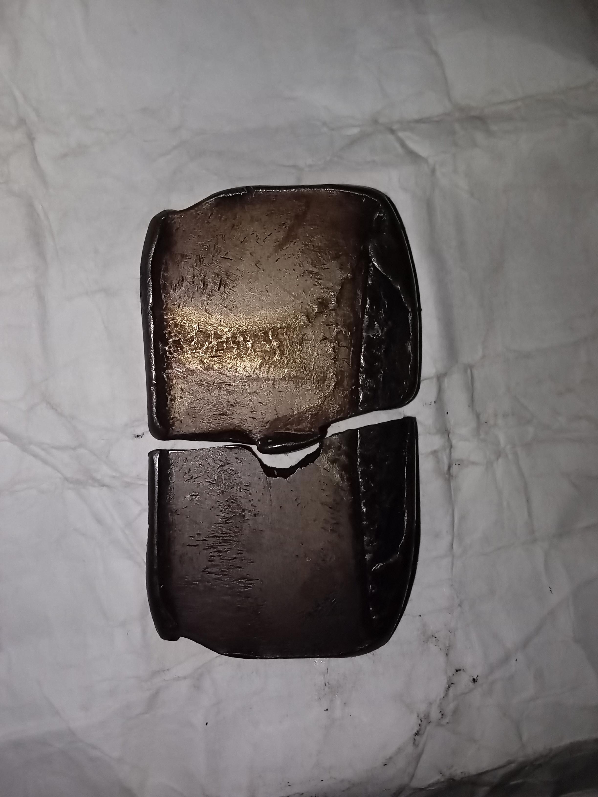

Здравствуйте. Ребята, может кто подскажет, что за деталь такая. Застряла в геометрии турбины

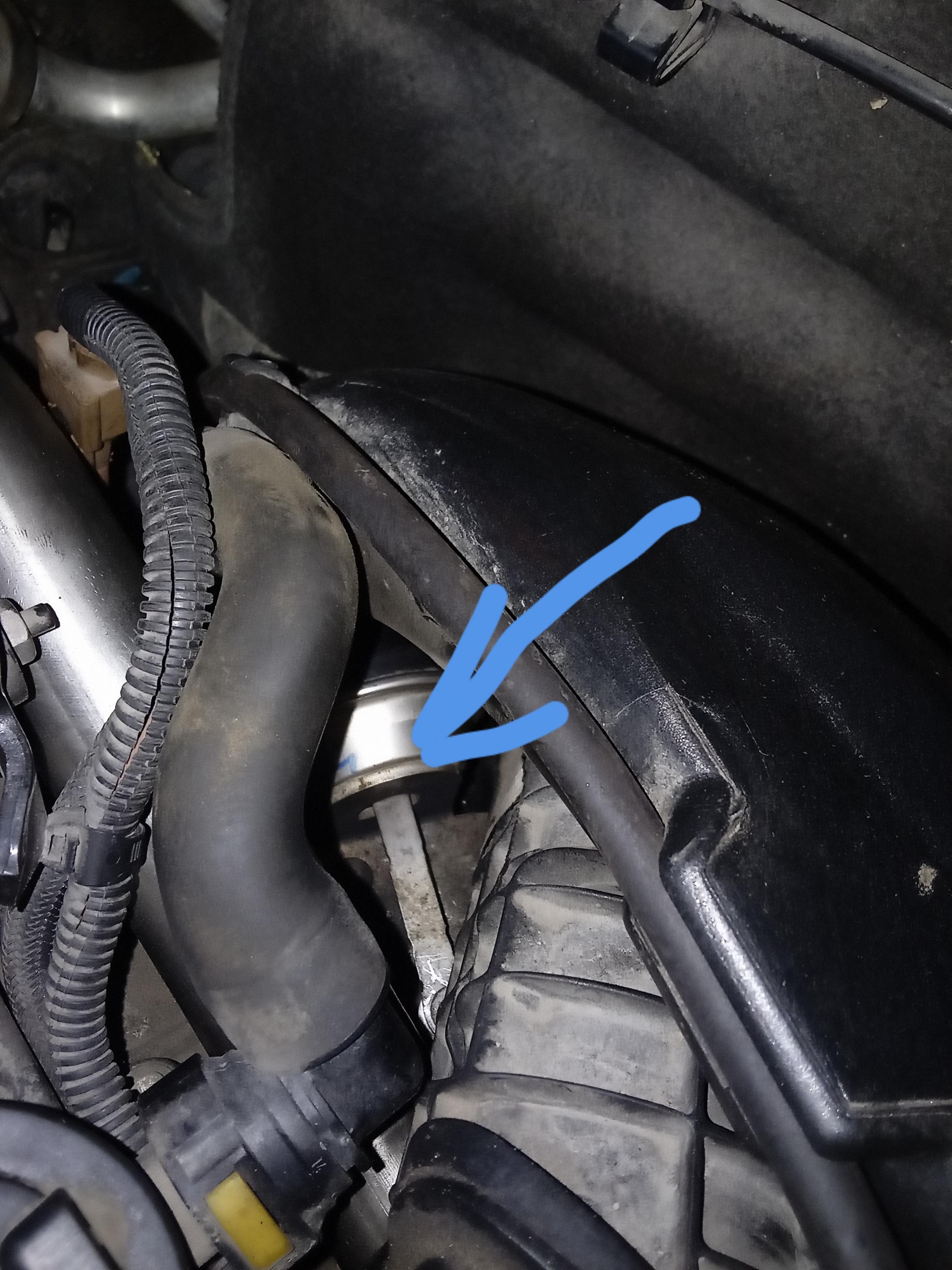

Подскажите, что за деталь такая.

Сообщение от Андрей80
Вакуумный исполнитель переключает поток ОГ ЕГР через горячий или холодный каналы теплообменнника
---------- Добавлено в 23:44 ---------- Предыдущее написано было в 23:43 ----------
Похоже на лопатку причем скорее всего от геометрии статора
