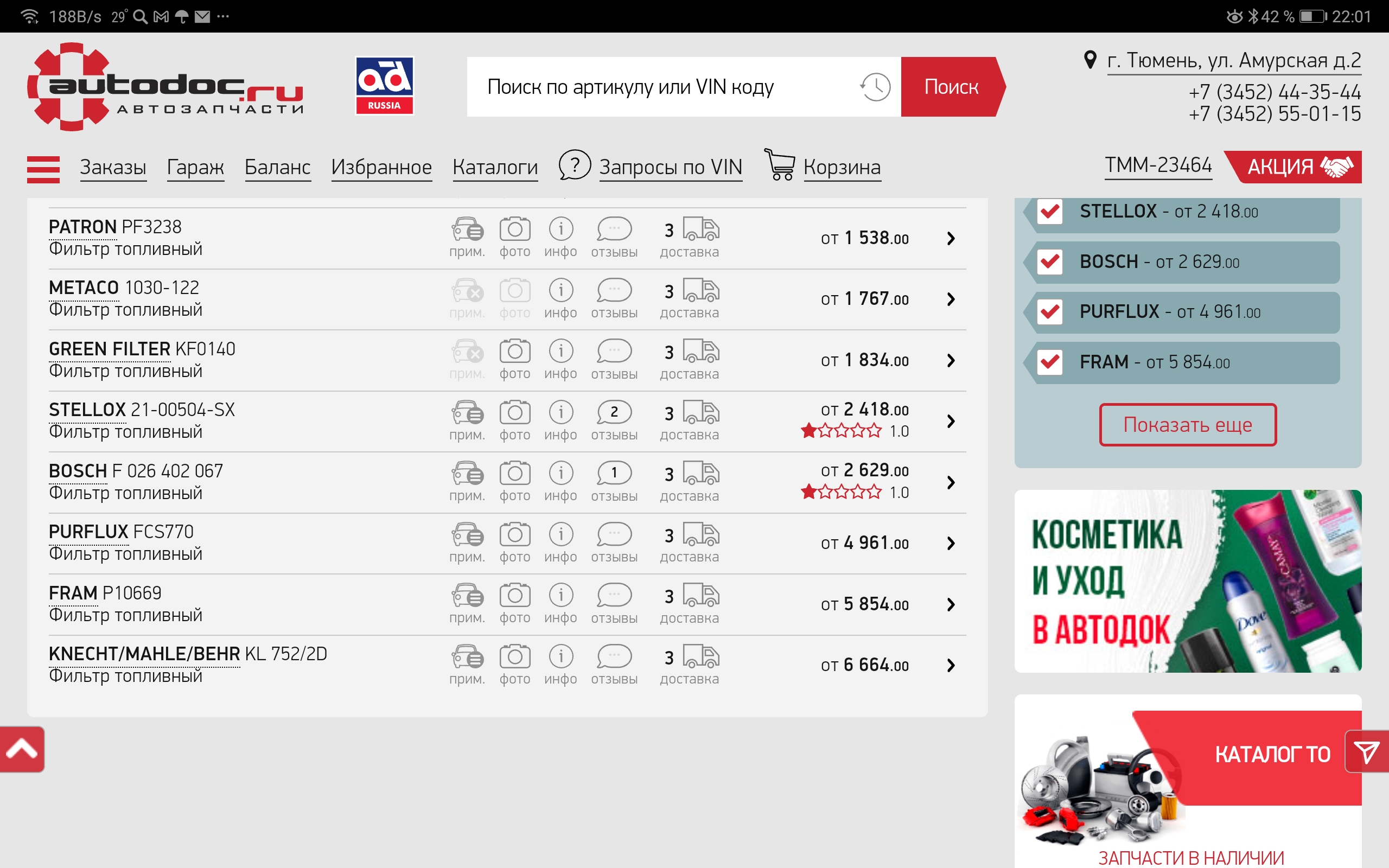

Сообщение от Сторож Сергеев
Вот пожалуйста. Вставляй подогреватель заводской и вперёд. Фишка подходит. Трудные времена пережить можно. Правда подогрев топлива надо отдельно купить или заказать с разборки и установить в фильтр
Это крайняя мера. Я пока нашел места, где не за 20к продают.
Вот пожалуйста. Вставляй подогреватель заводской и вперёд. Фишка подходит. Трудные времена пережить можно. Правда подогрев топлива надо отдельно купить или заказать с разборки и установить в фильтр.
Кстати разумнее перейти на ТФ PF3238. Преимущество в том, что корпус металлический, не прогорит нежданно. Недостатки подогреватель 164634480R дороговат.

Сообщение от Gytker
Может быть. Вариантов полно. У меня стоит разборный, так что я не парюсь пока.
Ну вот Mahle 26d стоит 2389; Purflux C 826 стоит 2668. Где Вы фильтра за 15000 покупаете я не знаю....

Сообщение от Butch_d
Петровский АЦ, обращайтесь...
Дак подбираете по параметрам другие, тоже хороших производителей. Те же фильтра которые идут на к9к других модификаций. Чего ждать у моря погоды.
