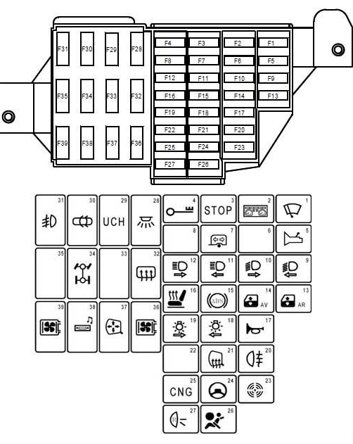

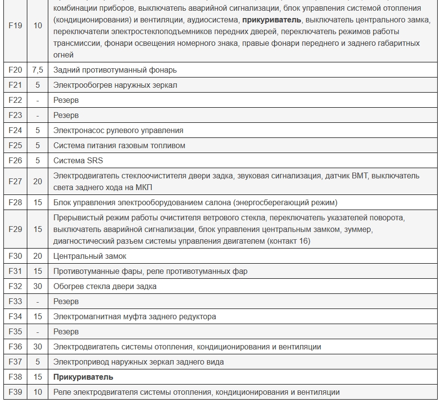

Всех с Наступающем!! Не нашел на форуме схемы предохранителей дизельного дастерка рейстал 2018г. Может кто подскажет какой предохранитель работает на дворник заднего стекла багажника,,,,
30.12.2022, 20:34
#23911
Регистрация: 03.01.2021
Сообщений: 4,727
Время онлайн: 7 мес. 3 нед. 23 ч. 37 мин. 11 сек.
: 2498
по идее в салоне 27ой на 20 ампер..
какого года схема не в курсе, но не думаю что сильно изменилась...
На аватарке укажи какая машина!
Дело было не в бобине ......
31.12.2022, 09:48
#23913
Регистрация: 29.01.2019
Сообщений: 6
Время онлайн: 6 д. 12 ч. 6 мин. 27 сек.
: 0
Был(а): 12 июн 2025 07:41
Адрес: Воронеж
Автомобиль: Дастер дизель
Сообщение от ViBer
Спасибо, но нет. Это схема дорейстала.

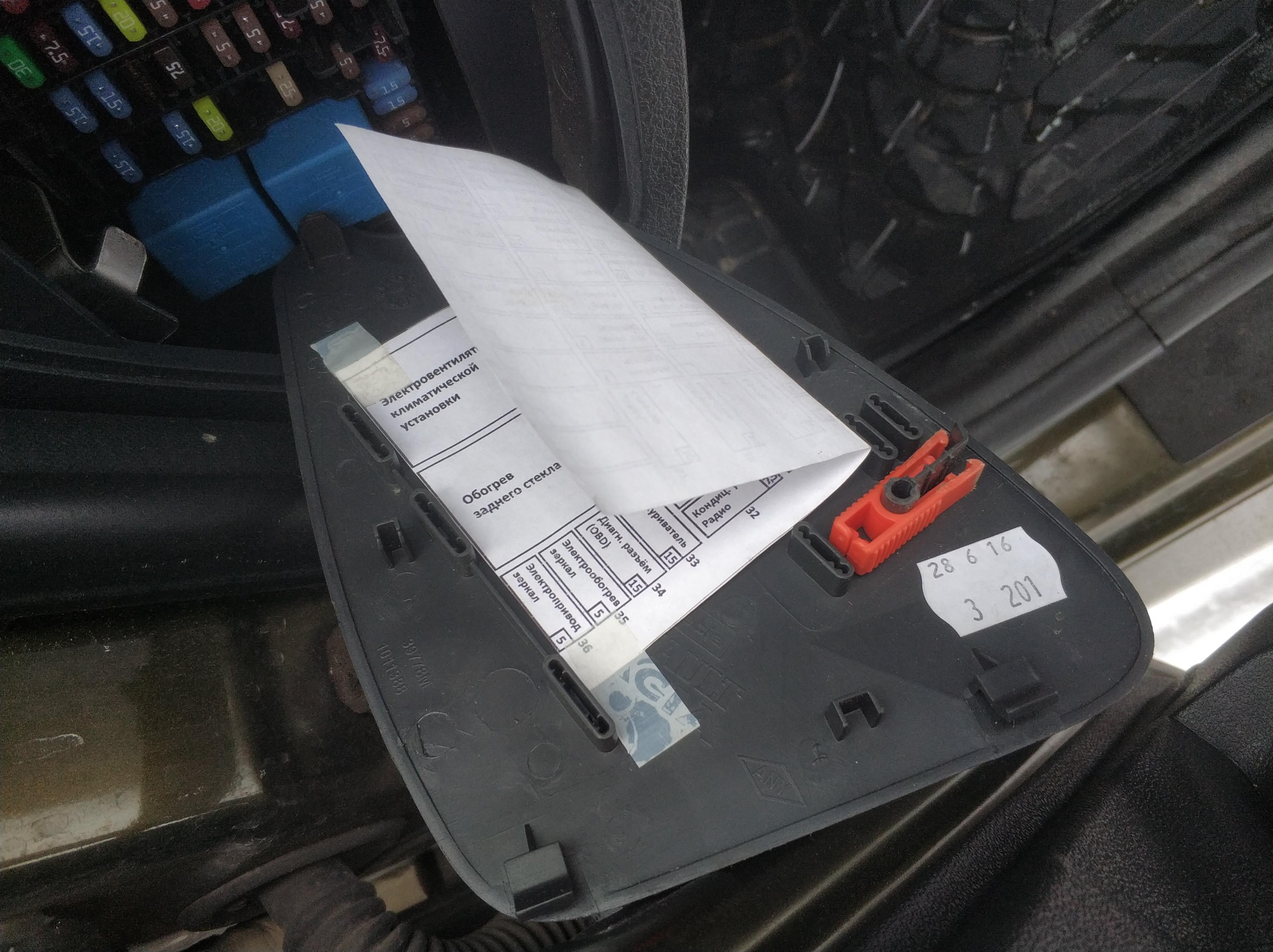

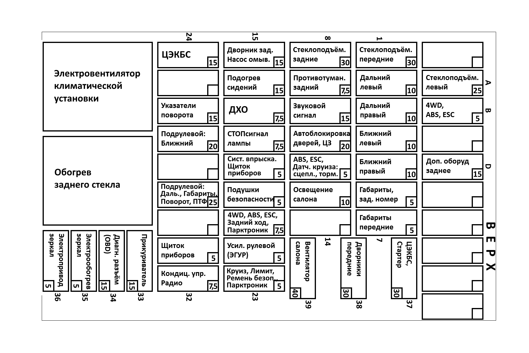

rruss,
Сообщение от rruss
Номер 15 на 15 А. Схема для рестайла дизель ниже.
Файл для печати ниже.
Большая по размеру книжки инструкции.
Меньшая схема для наклейки на крышку предохранителей.
наклей1.pdf

Спасибо, не помогло. У меня этот предохранитель на дворники лобового стека в режиме омывайки.
31.12.2022, 17:08
#23916
Регистрация: 24.09.2016
Сообщений: 206
Время онлайн: 6 мес. 3 нед. 4 д. 16 ч. 12 мин. 35 сек.
: 234
Был(а): 05 Янв 2025 11:14
Адрес: Беларусь, Гомель
Автомобиль: Duster 1,5 dci 109лс Luxe+
rruss,
Сообщение от rruss
Странно! У всех этот предохранитель на мотор заднего дворника (rearscreen wiper motor) и на насос омывателя (front and rear bidirectorial windscreen washer pump). Если бы он сдох, то и лобовое не омывалось бы... Если пред номер 15 целый, а задний дворник не работает, значит беда не в предохранителе. Где-то в другом месте собака зарылась...
31.12.2022, 17:57
#23917
Сообщений: 4,727
: 2498
Сообщение от rruss
проще наверное скинуть крышку на задней двери и проверить приходит (+)или нет. Там на одном проводе постоянный (+) на втором (+) с переключателя и постоянный минус отдельный провод на массу(может он отошел)
31.12.2022, 18:31
#23918
Сообщений: 6
: 0
Адрес: Воронеж
Скинул, проверил контролькой, + не приходит. Наверное эти рукожопы "официалы" когда меняли дверь задка по гарантии, проводку повредили.
---------- Добавлено в 18:31 ---------- Предыдущее написано было в 18:30 ----------
После праздников буду электриков искать.
31.12.2022, 18:58
#23919
Сообщений: 4,727
: 2498
Там если постоянного нет то предохранитель, если с переключателя то он...
31.12.2022, 19:07
#23920
Сообщений: 206
: 234
ViBer,
Сообщение от ViBer
...если постоянного нет то предохранитель...
... или проводка до моторчика повреждена...
