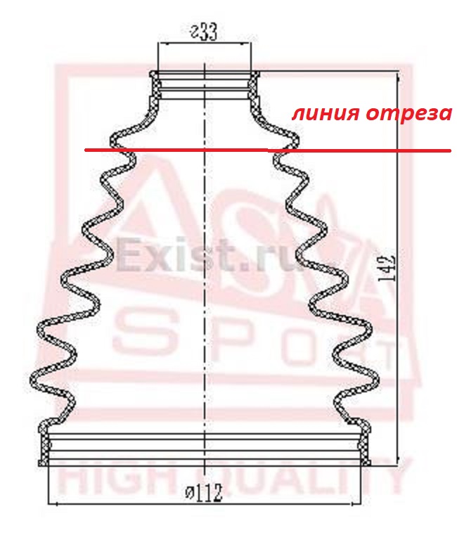

Дело было вечером делать было нечего. Получил в дар кардан с заклинившей задней крестовиной и решил ее защитить, не конченую,а на своей машине. На все про все ушло 700р и примерно 30мин времени. Вот что получилось. На сколько хватит еще на проверял. Критика приветствуется.
Пыльник от Тайоты Ленд Круизер 200
Asva ASBT-INLC200 Пыльник шрус (комплект без смазки)
к нему надо два хомута , я поставил сзади широкий пластиковый 10мм , спереди пластиковый но узкий 4мм. в общем что под рукой было. Те что идут в комплекте полное г..
Самая большая *трудность* это аккуратно продеть пыльник через фланец кардана. Два отверстия на фланце редуктора просто залил герметиком(на всякий случай).

А если смазку все таки добавить в пыльник, может крестовина еще дольше проходит?

я думал об этом, но во внутрь чашок крестовины она не попадет, сальники будут мешать. а снаружи крестовины от нее толку мало....если только срезать сальники и набить в чашки смазки .

Класс! Держите в курсе. Вопрос, наверное, только один: пластиковый хомут удержит надолго?
Не понял, что вы заливали герметиком? Как я помню, на фланце редуктора отверстия только под болты.

есть еще два, обнаружил случайно после того как все собрал. Лучше конечно металический, как на приводных валах,но такого размера под рукой небыло. а пластиковые я себе ставил на переднеприводную машину временно, но временно обычно выливалось в пару лет пока не заменял.

т.к. полную герметичность по малому диаметру (обрезанному) обеспечить сложно, то я бы в гофре на макс диаметре, сделал бы небольшое дренажное отверстие. Иначе при попадании влаги под пыльник там будет баня.

там же тоже хомутом стянуто и ничто не мешает герметиком промазать. У меня другой вопрос, а что спереди? Там то делать планируется? Там смазка усыхает от нагрева выхлопа и гофра не помешала бы.
просто гофру там не поставить , нужно делать переходной фланец для крепления (из коробки нет такого ровного фланца как на заднем редукторе. Можно попробовать поставить просто силиконовый патрубок, грязи и воды там нет в таком количестве как сзади, а вот от излучения и температуры он может защитить. Пока изучаю

Почему сложно??, он там и так натянут, плюс там стоит хомут. Сдвинуть рукой вперед назад мне не удалось. У меня такие хомуты на приводах стояли на другой машине...а там еще и смазка как показатель герметичности.

1500км проблем нет. Все на месте.

ViBer, Случайно не замерял фланец? Блин я не замерил и размеров не могу найти,я так понял что твой тойотовский налазит. 112 мм .просто вдруг попадется больше или меньше.

фланец 112 мм, сам кардан 58мм.

Заказал пыльник он тоже ровно 112.буду ставить!думаю через вилки просуну потихоньку,что бы кардан не разбирать.

Неее.. кардан разбирать не надо, потихоньку, аккуратно все прекрасно одевается. Пользовался чайной ложкой чтоб через фланец кардана перекинуть. Главное чтоб слишком много не отрезать. А 58мм вполне хватает чтоб продеть пыльник..
